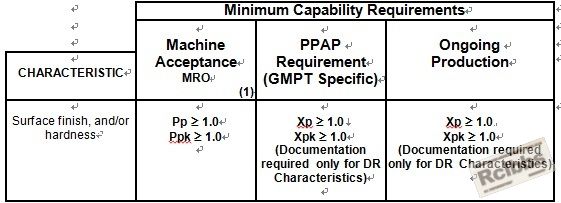

发表于 2012-10-1 18:53:03 | 显示全部楼层
WHIHT 发表于 2012-8-31 10:24
原文:HRC35-45(CPK=1.0 min) in  this  range .
硬度在欧美的行业标准是这样规定的,见附图。
这个要求不是制定低了,而是影响硬度因数很多,离散导致标准差大,能力指数不可能高的。
