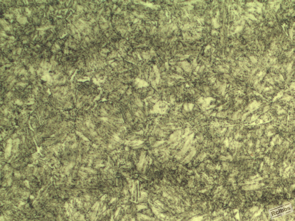

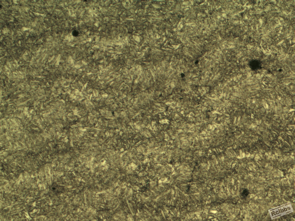

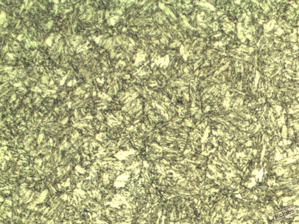

同样的材料同样的规格经过相同的调质工艺以后发现性能相差大约100Mpa
大家帮忙看看下面是金相图片 大家帮忙分析一下 谢谢大家了
     性能高的图片

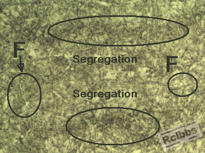

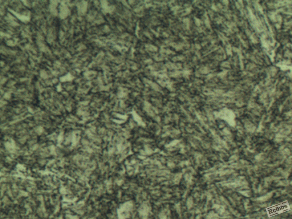

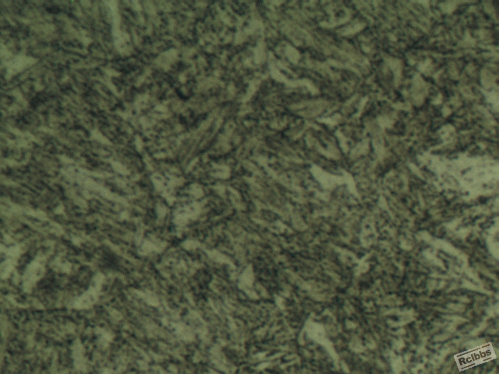

       性能低的图片
发表于 2012-8-30 21:30:30 | 显示全部楼层
求解,我也碰到过类似的问题,差值最大达到200,怀疑是为淬上火

发表于 2012-8-31 14:31:13 | 显示全部楼层
z378062976 发表于 2012-8-31 11:33
没人看看吗
     保 温 时 间   不足
发表于 2012-8-31 15:54:11 | 显示全部楼层
从照片看,冲击功差别的主要原因是原材料带状组织太严重了,导致淬火回火后的组织不均匀造成的。
签到天数: 80 天
发表于 2012-8-31 16:26:07 | 显示全部楼层
和实际操作有很大的关系,如淬火时的实际温度、淬火冷却时间等因素
签到天数: 72 天
发表于 2012-8-31 17:16:07 | 显示全部楼层
晕,性能低的试样上,晶界有铁素体。
签到天数: 72 天
发表于 2012-8-31 17:26:36 | 显示全部楼层
