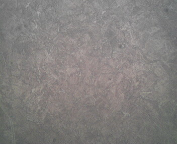

20Cr.jpg 这个是20Cr渗碳淬火加回火后的心部组织,现在问题是表面硬度不够(要求58~64HRC实际56~58HRC),心部硬度过高(要求24~38HRC实际38~40HRC),做了金相 之后觉得金相有些异常,可是就是不知道是什么组织,不知道谁能晓得噢?
照片拍的很不清楚,不知道大家能看的到不?
签到天数: 11 天
 楼主| 发表于 2007-10-18 23:33:20 | 显示全部楼层
淬火温度是810℃,保温30min,是渗碳直接淬火。。。

楼主:材料有没有搞错啊?810度淬火心部应该铁素体吓人了。你这个有一点网状及块状,但不是很严重。图片不清,过蚀了。再发一张表面的图看看。

表面硬度不够,心部硬度超,说明就不是冷却的问题。
表面低可能是碳含量不够,或者组织粗大,残奥过多造成。
心部硬,可能是工件直径过小,淬透性高,或原材料合金元素超标,以碳、铬可能性为大。
降低心部硬度除了降低淬火温度或者降低冷却速度(选用缓和一点的冷却油),没有什么好办法。中温回火就不要考虑了,因为你表面硬度要求摆在那里了。

材料是不是错了(或炉温不对),20Cr810淬火铁素体比较多的.另外图不太清楚,能否具体一点(零件形状大小,具体工艺等).

有少量F析出,好象还有点托氏体,感觉象冷却速度不足的淬火组织.

心部是有少量的F,而且M的数量也不是很多,就是那个块块不知道是什么东西。如果是象6楼说的冷却速度不足,那为啥心部硬度又高了呢?
810℃淬火是在880℃渗碳之后直接入油的。
我突然间有一个想法:有没有可能停留时间过长,造成F沿晶界析出,如果中间有托氏体存在,那它的硬度应该在多少?
该不会是真的成分不好吧?
PS:这个照片是用摄像头抓的,没法再清楚了,请大家包含啊。
这个工件是活塞,圆柱形,直径16mm,厚3mm,长度40mm。

表面硬度不高可能因为残余奥氏体过多

可能工件太薄,淬火时温度降的多。淬火温度低,出现块状F。出在靠近炉门的工件。

心部出现块状F,表面硬度不足,心部硬度反而偏高,说明淬硬性不好,淬透性太强,也就是说增强淬透性的合金元素含量偏高,建议化验一下化学成分是否超标。

看不清.但是该材料心部有铁素体属于正常,能得到这么好的心部组织很难

3MM的应该能淬到40HRC以上,照片上的暗黑影看来是制样或拍片的缘故,有少量F,硬度会下降点,在38~40HRC合情合理.表面硬度低,是不是你渗层浅,采用小负荷检测即可(前提是你表层组织合格).

4楼的,淬不透的话心部硬度不可能上去的.再说心部铁素体含量还不超!所以不是淬不头的问题.
硬化层硬度上不去的确可能组织有问题.

渗碳之后冷却太慢,一次淬火之前没有消除F网.

我认为是低碳马氏体+屈氏体+铁素体。冷却速度慢造成的。建议把材料检验一下。

楼主麻烦你再拍张这个试样的表层组织图片。心部组织从图片上来看无异常。
