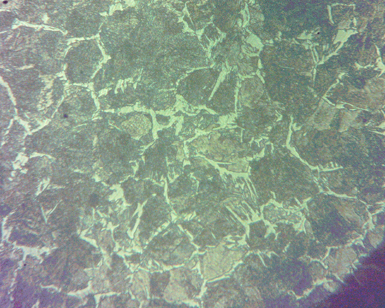

  本单位产品45号材质调质后看金像有魏,有网,有块,请较各位帮忙判断一下,是什么原因产生的?多谢!

应该是冷却速度不够。
你这是多大的零件?取样部位又是那里呢?
发表于 2012-9-1 15:54:39 | 显示全部楼层
    是锻件吗?调质之前是否经过正火?这个轴的直径多大?调质工艺(淬火温度及冷却条件)?

个人观点:既然LZ承认照片中块状铁素体 、魏氏组织、网状铁素体同时存在的话,俺认为热处理工艺中加热温度、保温时间和冷却速度都有问题,看来LZ的整个热处理工艺需要重新制定!

     魏氏组织多因锻造后的过热组织未经正火或正火不良所致。

可以通过预备热处理解决,锻后的处理很重要

应该是预处理温度过高造成的
