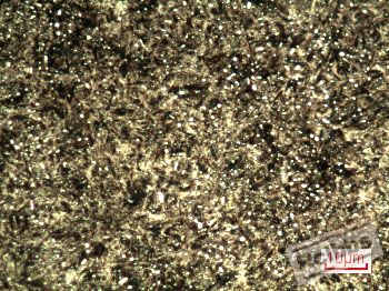

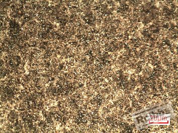

500倍
500倍
1000倍
1000倍
这二张图片是我公司为其他客户淬火的一批产品的心部组织(同一位置用不同放大倍数拍的照),我们评定2级,但是客户评定为5级,请各位坛友给评个级。

发表于 2012-9-4 21:58:25 | 显示全部楼层
支持2级。。。。。。。。。。。。。。。。

发表于 2012-9-5 12:31:22 | 显示全部楼层
个人意见2级,三级也行的;楼主客户评定5级的话,那是过热组织形态了,但从楼主提供的图片看,没有达到这五级,碳化物分布正常,未见大部分的溶解和明显针状马氏体现象,黑白区域比例正常;楼主可以咨询客户评定五级的依据是什么?如果说达到5级的话,应该是白亮区域过多,残余奥氏体明显,黑色区域减少现象的;以及出现粗针状马氏体形态;还有请楼主提醒客户,不要把1000倍数的组织中看到针状马氏体说成过热组织现象哦

发表于 2012-9-5 19:25:25 | 显示全部楼层
支持楼主,从图片看没有5级的特征

客户评定为5级差别太大,如果有1个级别的差距可以理解,个人经验和主观评定的差别都有影响。
5级马氏体的级别,马氏体针状已经比较明显,楼主发的图片中马氏体针状不明显,在这未溶碳化物颗粒数量比较多。

马氏体组织1-2级时会有很明显的针状,我想这个是对方评5级的原因,因此在评级时需根据残留碳化物量、残奥含量来判断;另外我发现如果产品进行冷处理,黑区白区就不明显,组织也不容易评级。
