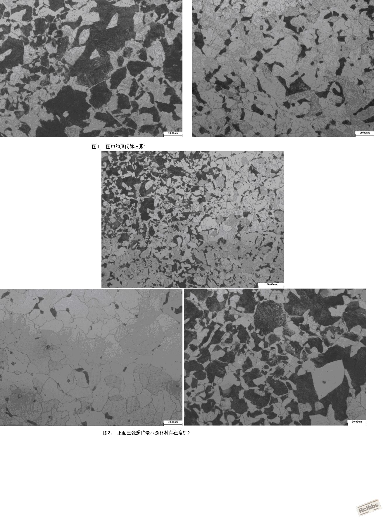

图1中两张金相照片贝氏体在哪?
图2的三张照片是不是说明材料偏析?[attachimg]104743[/attachimg

图1中两张金相照片铁素体中似有假象。
图2的三张照片是材料偏析。
 楼主| 发表于 2012-9-4 10:49:04 | 显示全部楼层
什么叫假象?
我想知道图1的贝氏体在哪?

五张图里面均没有贝氏体,组织为铁素体+珠光体

图片不小,可以点击打开全屏观看。
我也没发现贝氏体,但是一个博士在报告中指出图1为材料边部组织,存在贝氏体,其延伸率不合格,强度高。冲击不合格。
谢谢各位指教。

貌似图一 右边的那图真有B不过还是不能确定  什么材料 工艺呢
 楼主| 发表于 2012-9-4 12:05:01 | 显示全部楼层
16Mn锻件
材料是我们买的,加工边部出现断裂
发表于 2012-9-4 14:55:12 | 显示全部楼层
从你所发的几张照片,均没有发现贝氏体,材料强度高,塑性差,跟你材料的偏析有关系(也就是铁素体与珠光体的比列,珠光体比例大,硬度高),可以检测一下显微硬度。材料16Mn在锻造加工的过程中造成应力集中,导致的外壁开裂,消除偏析,可以做一个去应力退火or正火。

没发现B主要是F+P,断裂可能是偏析引起。

图片太小盘不清楚,不过貌似有贝氏体,并且混晶!!!

      工件的实际冷却过程可能穿越C曲线的多个相区,16Mn材料除了铁素体、珠光体,还有可能出现珠光体与贝氏体混合区域,在材料存在成分偏析的情况下,图中黑色区域出现贝氏体的可能性很大。

我也只看到铁素体和珠光体,有偏析存在。

有游离状粒状的P,也叫贝氏体  最后一张图

同意此看法,组织为珠光体和铁素体。且存在偏析。

有B,可以判定锻造时温度控制不当,导致锻件表层温度低,经反复加热温度虽高于B区达到P区,但是组织变化有滞后性,实际在B区波动,以上仅针对锻件表层。建议控制模温!
以上为个人建议,仅供参考!

请教前辈,B怎么看呢?

在下放大看了,应该都是珠光体+铁素体组织,偏析比较明显。
发表于 2012-9-7 17:21:23 | 显示全部楼层
图片中的黑色部分太黑了,看不清组织形貌,建议把图片调亮些。
