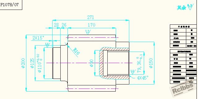

材料为40Cr的齿轮轴,直径为200,长度270 MP~2LLDLJ3A}ZFBKKY0$JSG.jpg ,有外齿轮和内花键,图纸要求HB300,求助热处理工艺?

850度加热,盐水冷却,520-540度回火。
 楼主| 发表于 2012-9-4 16:23:05 | 显示全部楼层
热处理后HB300会不会滚齿滚不动啊
发表于 2012-9-4 16:48:25 | 显示全部楼层
820淬盐水570..590回火
怕滚不动滚一个实验下看看效果。。。。

直接调制好了,300还行吧,我们40Cr一般都是280,滚齿没问题
发表于 2012-9-5 10:17:57 | 显示全部楼层
300滚齿没有问题的,我们的产品要求310-340
