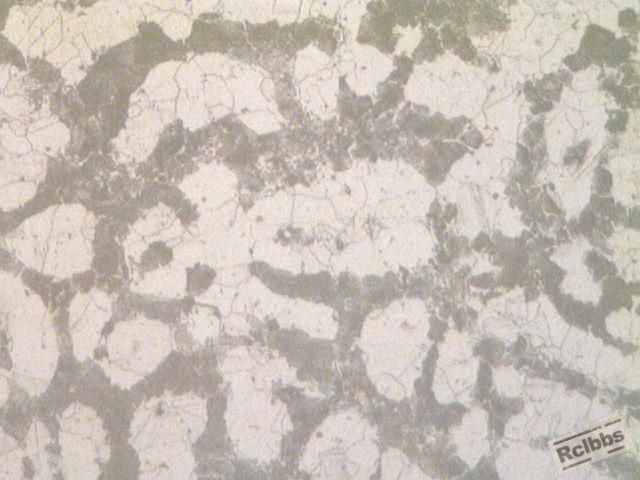

Q235铸件正火态,为什么珠光体和铁素体那么分散?一团一团的

由于235含碳量比较低
基体是铁素体
上面分布珠光体
是不是正火过程中冷却是出现了问题
导致珠光体呈现网状结构
而且由于是正火
珠光体比较细小
看起来灰蒙蒙的也正常吧

发表于 2012-9-5 16:05:47 | 显示全部楼层
好像是退火组织啊,缓慢冷却形成的
发表于 2012-9-5 16:14:42 | 显示全部楼层
照片上的铸态组织没有消除
发表于 2012-9-5 21:44:52 | 显示全部楼层
   从照片看,铸态组织有问题[可能扒火过晚,即工件冷透了才去掉模壳,或是正火工艺不当.建议重新正火,若是怕表面脱碳可用淬火后高温回火的办法.否则Q235的强度指标是不可能达到
发表于 2012-9-6 00:09:05 | 显示全部楼层
正火保温不足,需要重新正火处理。
发表于 2013-4-1 10:11:36 | 显示全部楼层
冷却慢了,我们单位这叫堆垛正火组织
