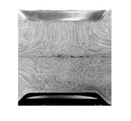

发表于 2007-11-15 16:17:00 | 显示全部楼层
流向试样
我做了几个试样,大家看看,可不可以,如果可以我将配方上传。
stigershu + 10 非常漂亮!

发表于 2007-11-15 18:27:35 | 显示全部楼层
这个图片好漂亮,OK

 楼主| 发表于 2007-11-16 22:56:08 | 显示全部楼层
你做得非常好,我还没见过做得 这么好的流线,请问你的试样厚度是多少?我的钢管壁厚才1.5mm

发表于 2007-11-16 23:04:07 | 显示全部楼层
原帖由 yegtech 于 2007-11-15 16:17 发表
能方便说说你所说的配方么?
发表于 2007-11-17 11:16:39 | 显示全部楼层
回复 #15 stigershu 的帖子
其实说不不上什么配方,非常简单,3%--10%的硝酸水溶液,可以根据材料不同配制不同的浓度就可以了,腐蚀时间在几秒钟内,看到表面有黑色时根据需要的纹路深浅适当加常时间时间,但不易过长,式样腐蚀完后不要急于将表面檫干,也不要触碰表面,试样表面一定要干净,最好抛光后腐蚀。
以上是我个人在实验时总结出来的,有不对地方还请多多指教!
