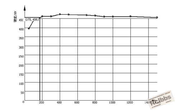

我觉得你腐蚀后看那个印记肯定是不清楚的。但是你要是不腐蚀,你怎么知道那里的脱碳最严重了,难道你要先 ...
兄台多虑了!我们产品不需要提前观测的,经过与客户沟通,直接从表面到心部打显微硬度,然后直接让数据说话!如图: 1.JPG

兄台多虑了!我们产品不需要提前观测的,经过与客户沟通,直接从表面到心部打显微硬度,然后直接让数据说 ...
呵呵!可能是考虑的多了点,但是如果我是客户我就不会这么轻易放你们过关。我们这里检测脱碳也是显微镜看的,据我了解,很多地方的脱碳深度是不同的,我们都测脱碳最深的地方。像你们就随便选一点测,说服力不够。
签到天数: 140 天
发表于 2012-10-18 11:42:44 | 显示全部楼层
清霜 发表于 2012-10-18 11:37
呵呵!可能是考虑的多了点,但是如果我是客户我就不会这么轻易放你们过关。我们这里检测脱碳也是显微镜看 ...
你说的这点俺还是很认同的!不同的产品,取样的位置、检测依据的标准绝对会不同!我们并不是随便取一点,哈哈,所有与试验检测相关的问题必须得提前与客户沟通好的!
不然你做出试验结果客户是不会认同的!^_^
