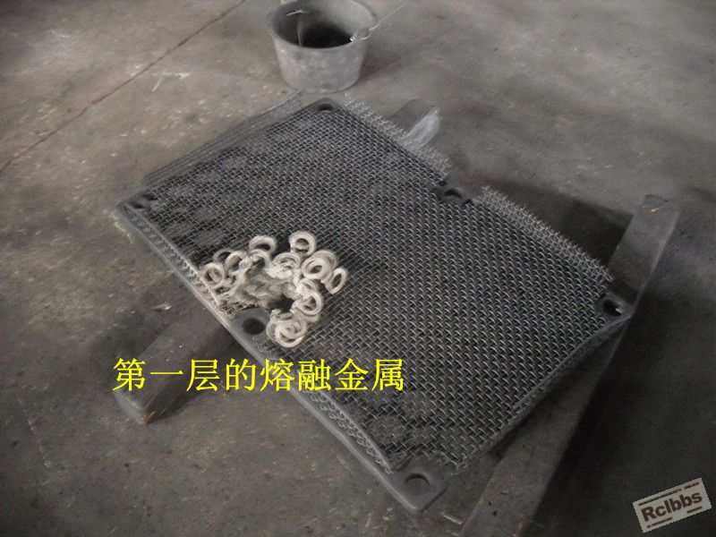

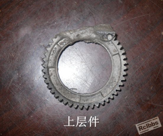

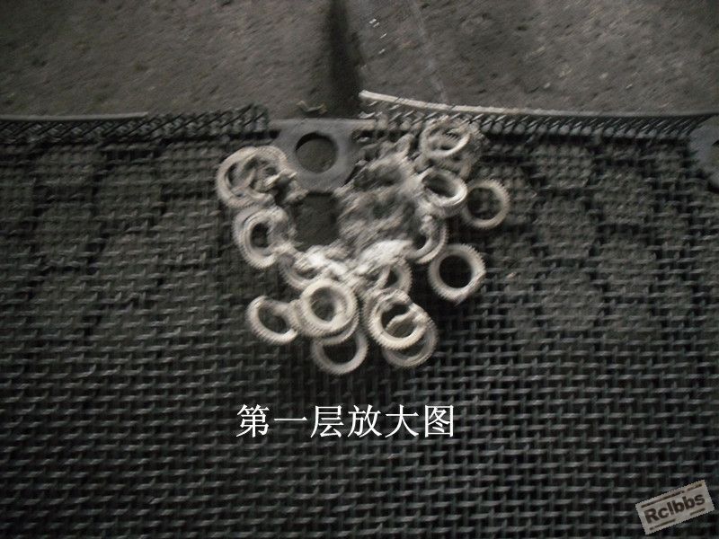

不知道你是什么炉型?必须根据实际情况才可以确定为死案。因为生产现场很多情况下不可能做各种试验。我的是多用炉。明确了是风扇处漏气,炉内负压,炭黑块剥落,炭黑块燃烧高温,几个条件形成的。实际这台设备几个月来一直渗碳硬度偏低,层深没有问题,气氛碳勢也反映正常,最后出现烧熔才排查到的。

零件局部融化的现象我也遇到过,一直没有找到原因。

市场经济,没有办法。小电炉只是告诉大家实验。大量油的脱水必须在淬火油槽内用加热器加热至105-110度之间。以后还请多多指教。上次炉子的爆炸问题,我还想听听下文,是个好案例。前一段我们这里一台多用炉,上层的工件竟然熔化了,我发个照片请您过目,虽然有分析,但未敢随便发表。
