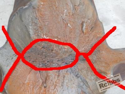

看那个纹路应该是心部开始的,具体什么原因说不上来,建议切样看看表面,再看看那个断裂纹路的位置
发表于 2012-12-2 22:56:57 | 显示全部楼层
看图片为横向断裂,原材料内部缺陷的可能性就小了,法兰处开裂应该是应力集中造成的,建议做一下腐蚀,看看起点在哪儿,抛开材料及工艺,法兰连接出R角过小也易造成这个结果

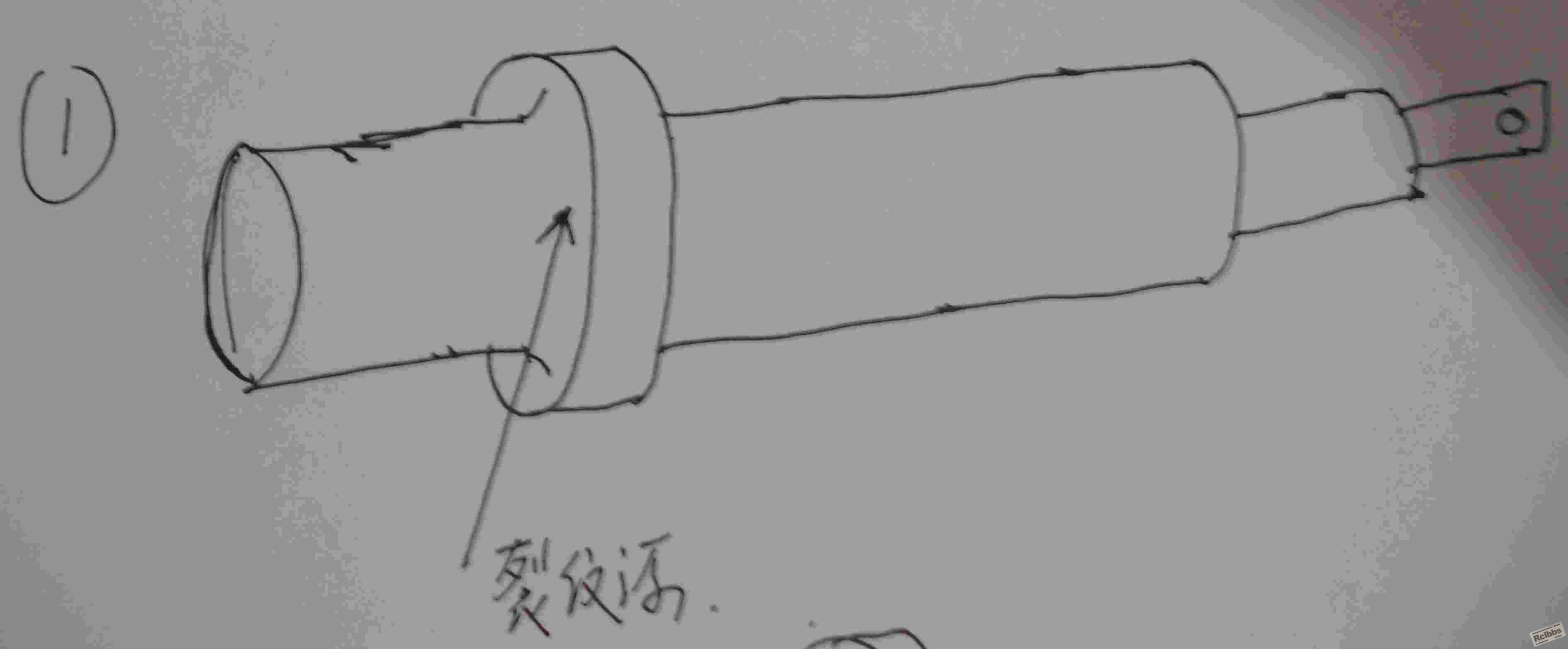

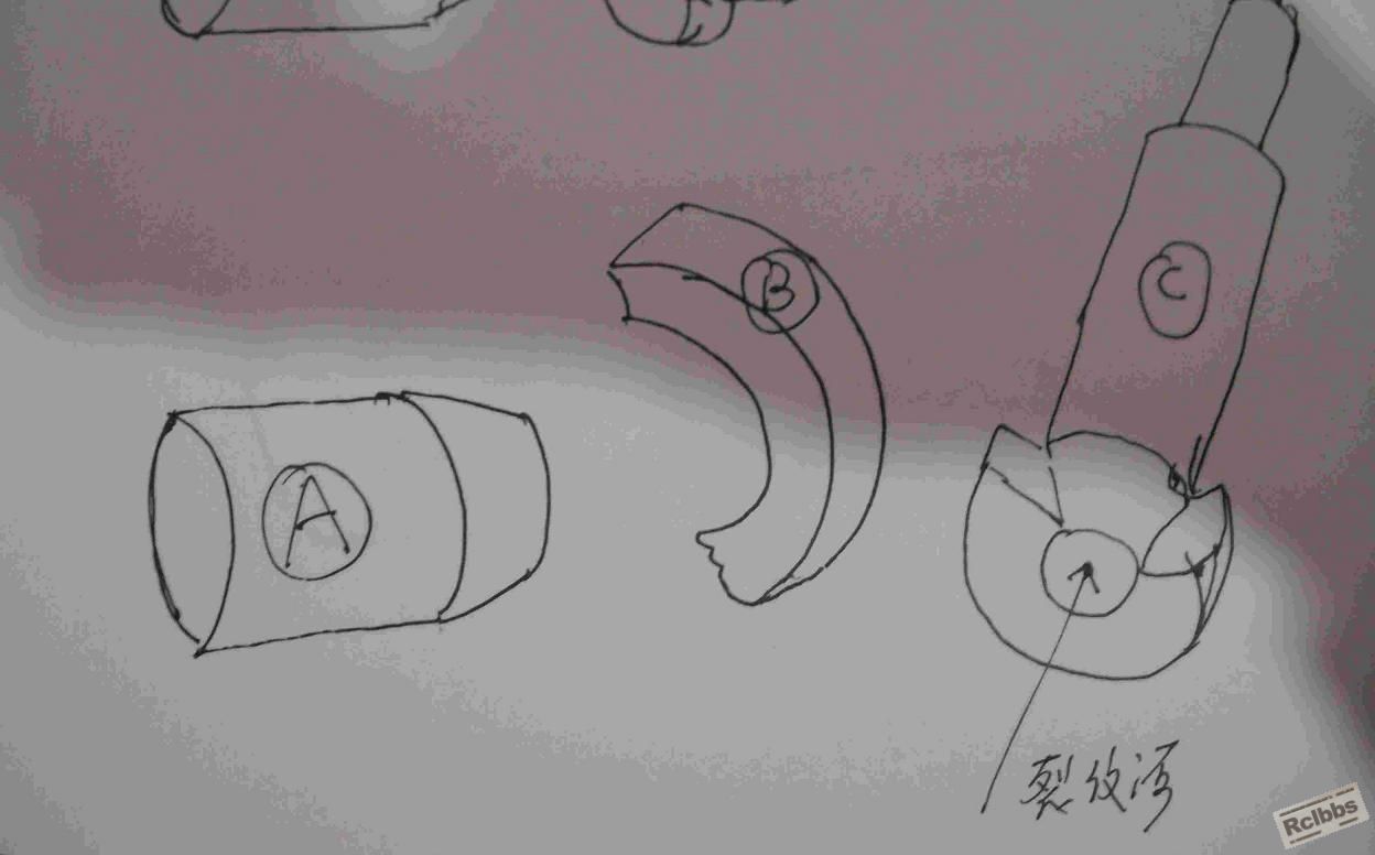

1. 楼主的零件从图上看零件至少断为3块,还可能有另外一块。
楼主的零件大概是这个样子。
2. 断裂后的样子,断为至少3块,断成这个样子:

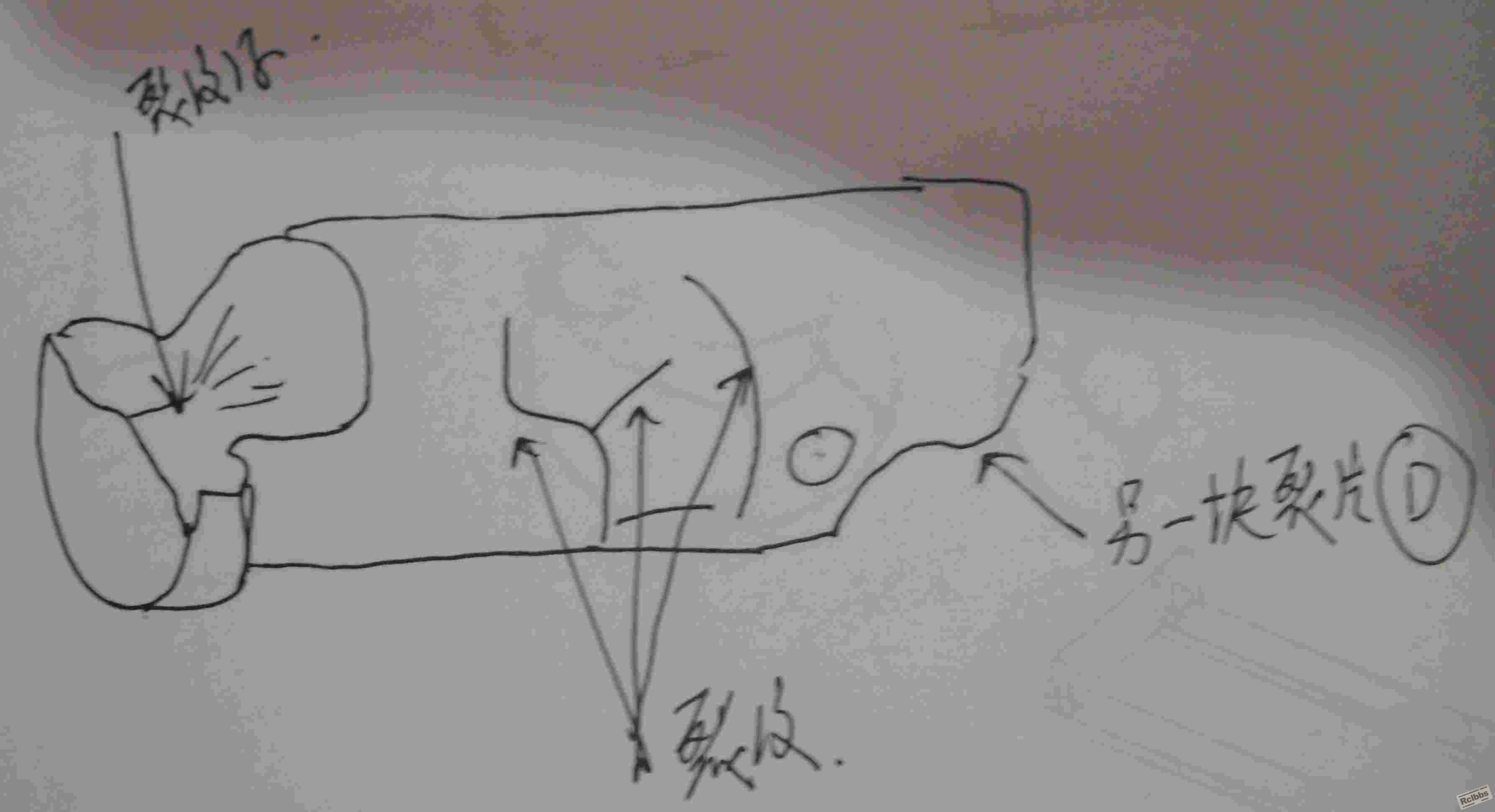

3. 在其中一块中,表面有龟裂,裂纹如图。
下面是分析,我也水平浅,乱判判,大家看看有参考价值没。
1. 首先要关注断裂位置,为什么断裂这个部位,不断裂在其他部位。直接罪魁祸首就是零件中部的法兰,目测法兰厚度在60-100左右,这个区间,在强力搅拌下,42CrMo,该法兰两面淬火,虽然不能完全淬透,但是已经大部分淬透了。在淬火过程中,法兰部位淬火得到的马氏体膨胀引起心部拉应力,裂纹从心部扩展。如果大家仔细分析楼主倒数第三张图,法兰根部呈V字形的断裂形态及趋势,即可支持这种推断。该处断裂,是由组织应力造成的。
2. 在断裂碎块C上,出现龟裂裂纹,同时对比零件有效直径,龟裂是由热应力造成的,在淬火过程中,外表组织转变后,在过高外部冷速下,零件内部温度高,外部温度低,外缩内涨,造成表面龟裂。
3. 从楼主倒数第三张图心部断口看,结合该零件有效直径,加上此处为法兰部位,可以有充分理由对该零件的锻造过程及材质来源作出分析。
