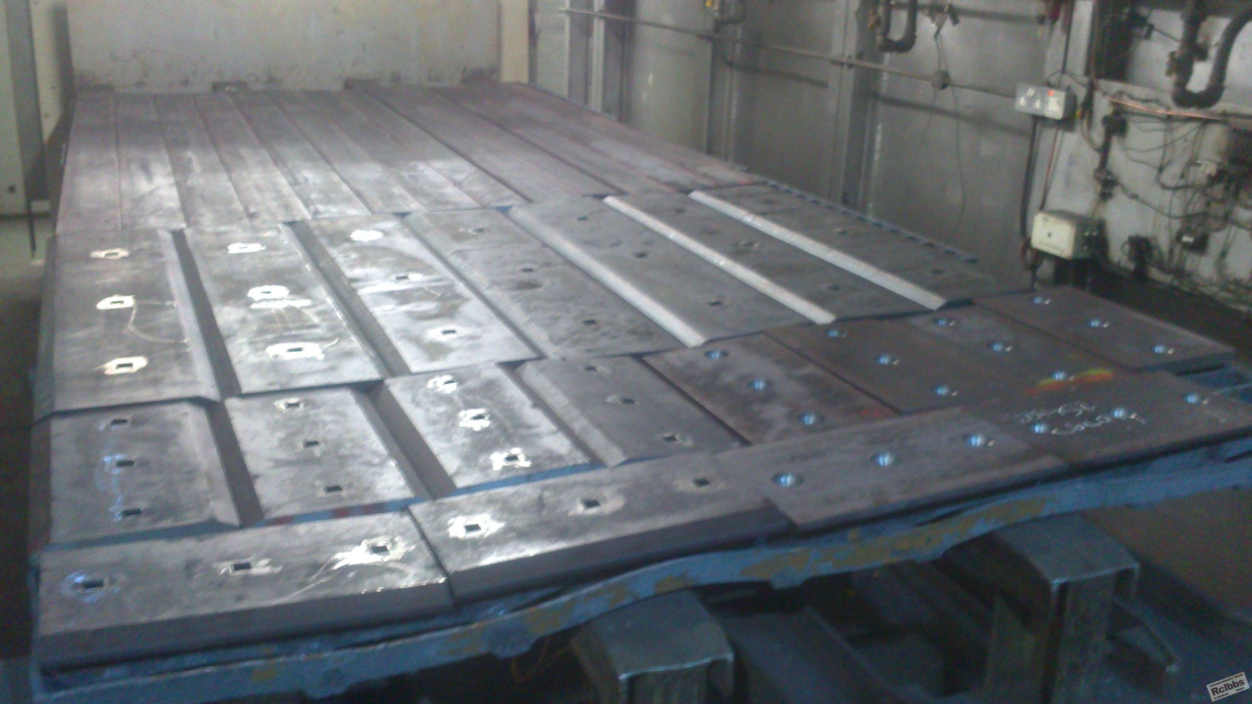

  小女子正在英国读研究生,因为专业安排有真正的工厂项目,在对方工厂待两周帮助他们解决生产中的实际问题。我们去的这个厂是搞热处理的,面临的主要问题就是淬火之后的形变。我和另一个中国女生的本科专业都不是机械,这方面的知识几乎没有。在工厂待了两天还是毫无进展,而且他们也是因为我们老师要求真实的项目他们才让我们做这个,根本就不相信我们能解决。他们又请来了几个专业人士,专门来解决这个问题的。这几个人占了本来给我们的办公室,把我们赶去车间,因为工人们老被问一样的问题(他们专家问完,我们又问)对我们也有些不耐烦。所以我真的很想做给他们看看,让他们知道我们也是可以解决问题的。所以很希望能在这里得到大家的帮助,哪怕是一点点方向也好,小女子感激不尽。
  我们主要分析的产品就是长50-120厘米,厚15到60厘米的硼铁叶片,他们先加切割叶片,然后在上面打孔,最后根据厚度(只根据厚度,不怎么管长短)来分批送进加热炉,除非特殊要求,一般他们都会把托盘填满。加热温度一般都是930,然后淬火,有的需要回火(温度320)。这之后就会有很多变形的了,啥形状的都有,尤其是薄一点的,所有叶片百分之99都是需要矫直的。还有一部分是拧着了的,连矫直的办法都没有,所以老师希望我们能想想办法,减少形变的数量,哪怕只减少拧着了的都行。可是我们现在真的是一筹莫展啊!
  我觉得论坛中的各位再怎么样都比我们懂得多,真的希望能听听大家的意见,我们好有个方向。我们只有两个星期的时间,这一周总结提出方案,如果方案可行下一周就能实验。时间也很紧迫,要不是我们实在是走投无路,也不会给大家添麻烦的。
(非常感谢大家的帮助,今天找到了一款非常容易twist(这个词我是真的不知道翻译成中文应该叫什么,就是不能矫直,怎么都放不平的那种)的零件,所以准备考虑基于它用ansys做残余应力分析。今天出了一批产品,长约2米到2米4,宽约20厘米,厚度是16,一批20个,20个都有很严重的问题,有的不光只是弯曲,还又弯曲又拧着,又……)这帮傻大个儿啊,我都替他们捉鸡啊!
请问大神们:用ansys做残余应力分析靠谱么?还有最简单快捷便宜的消除残余应力的方法是什么啊?

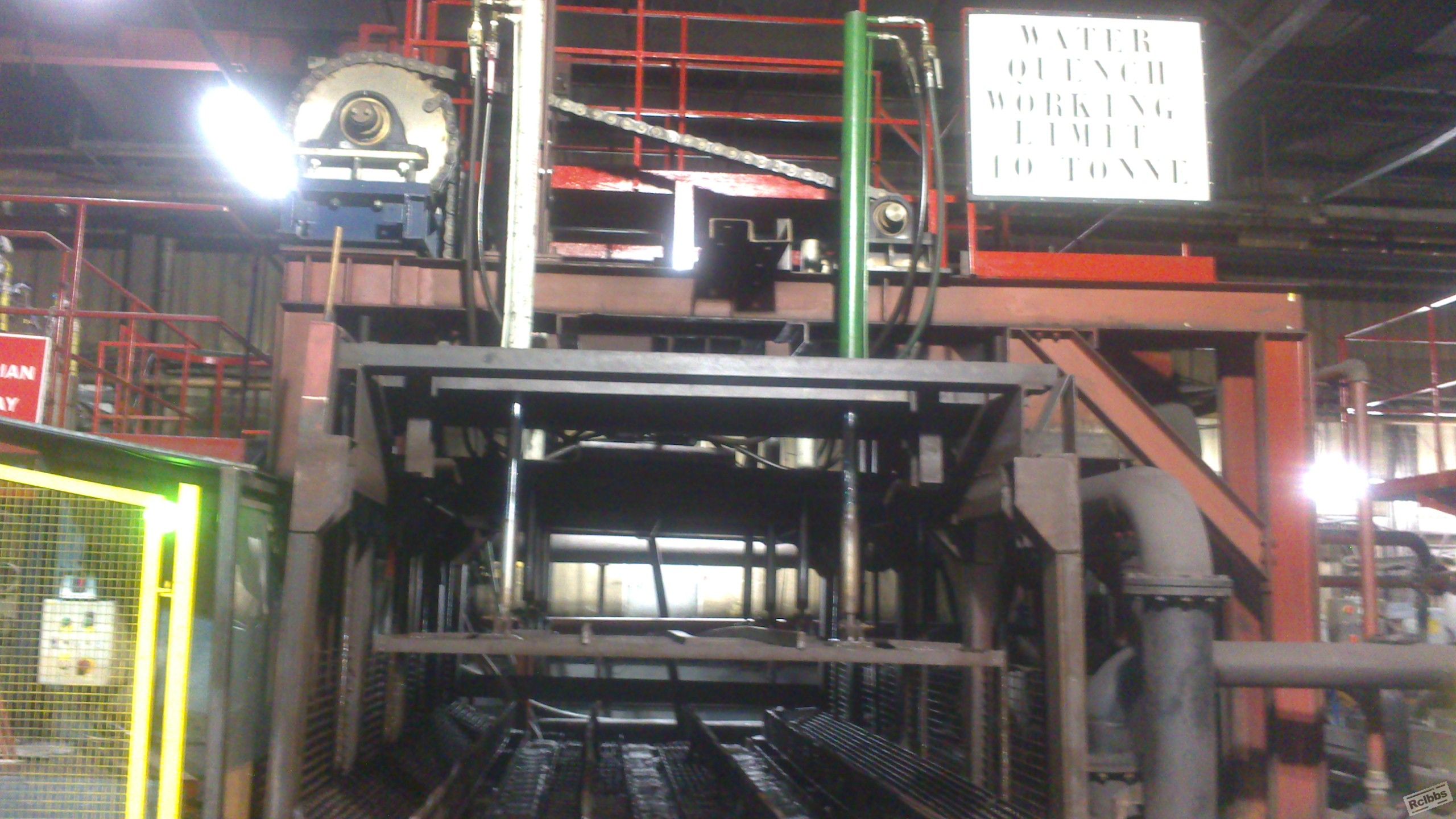

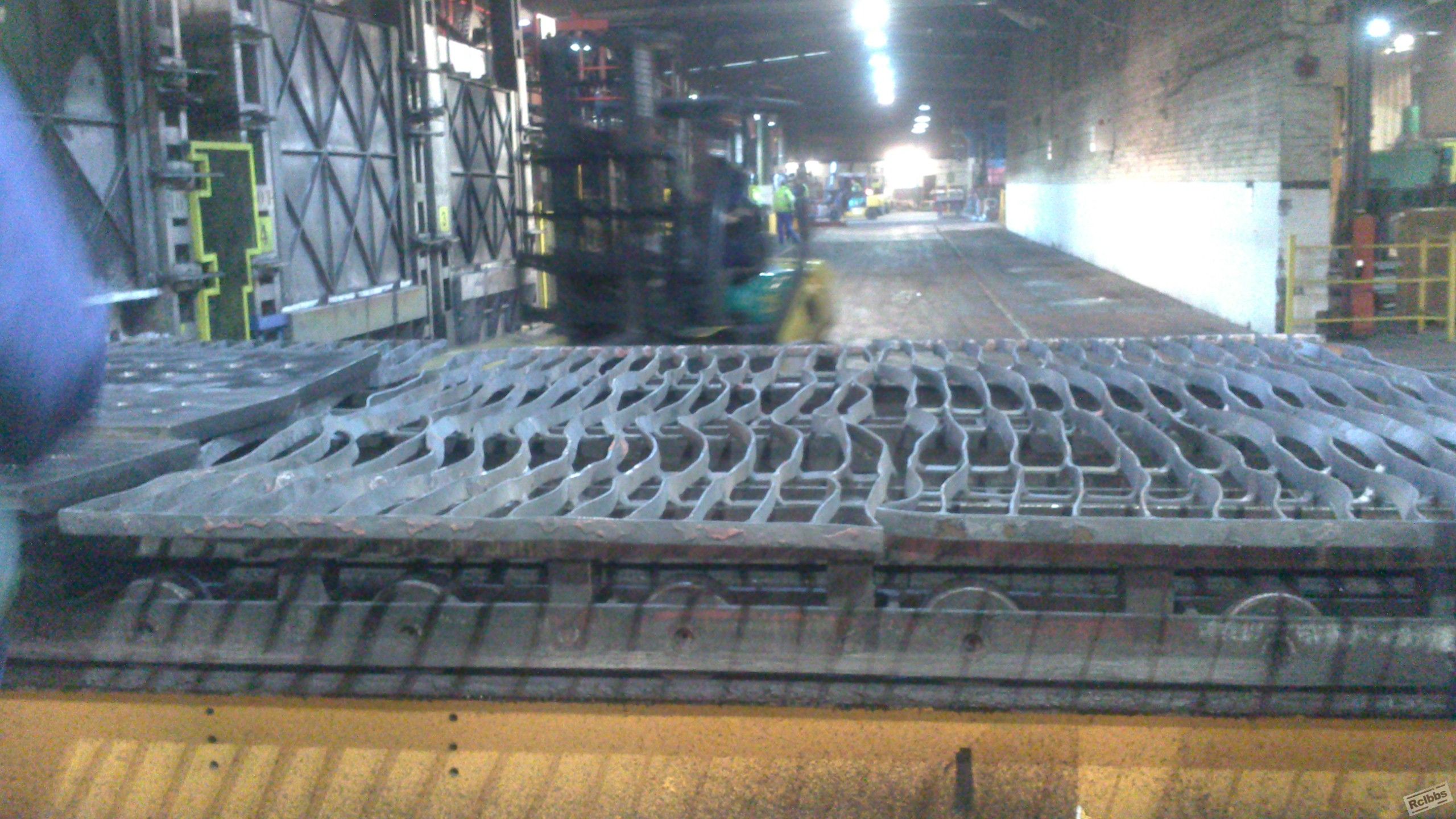

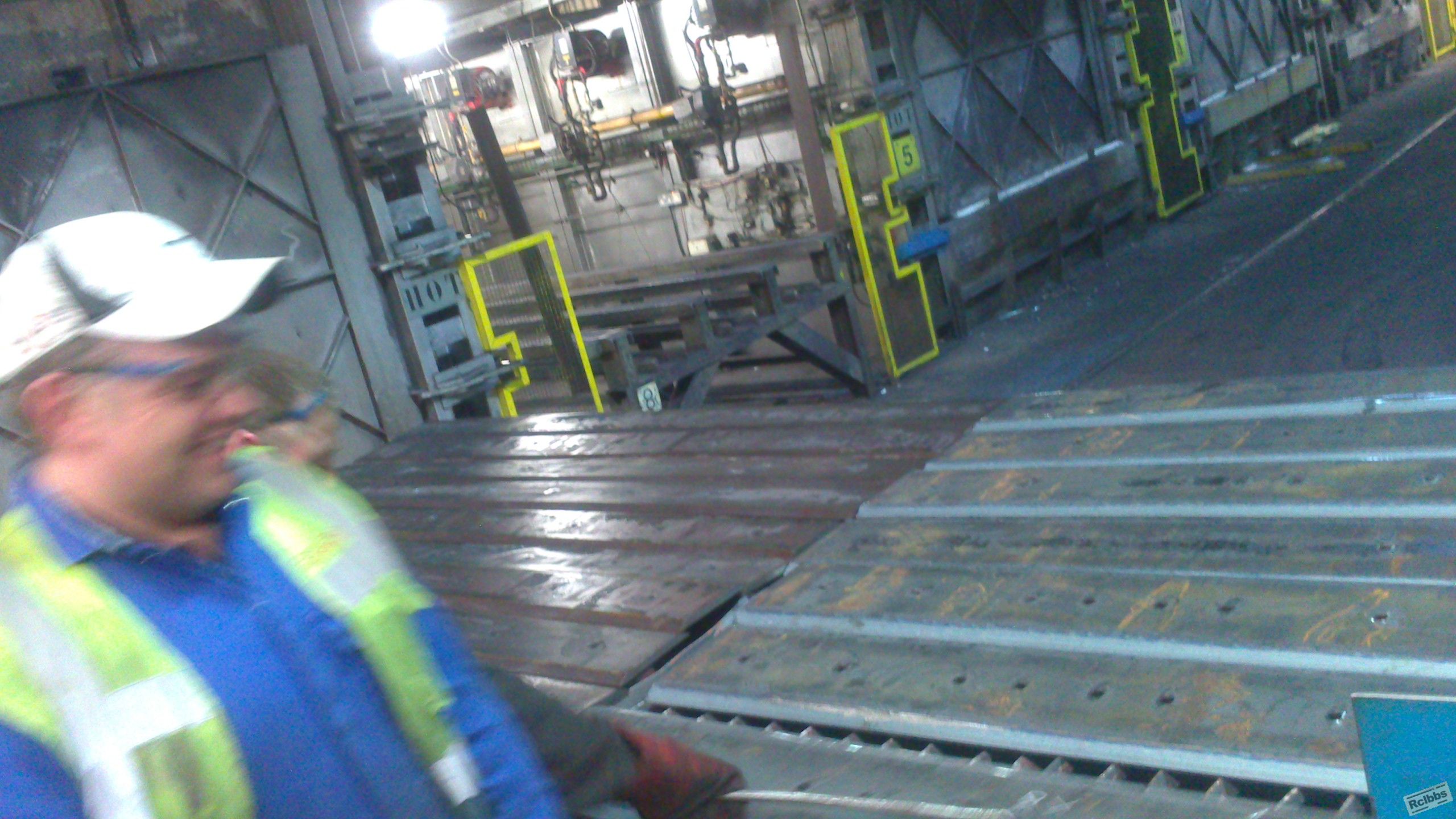

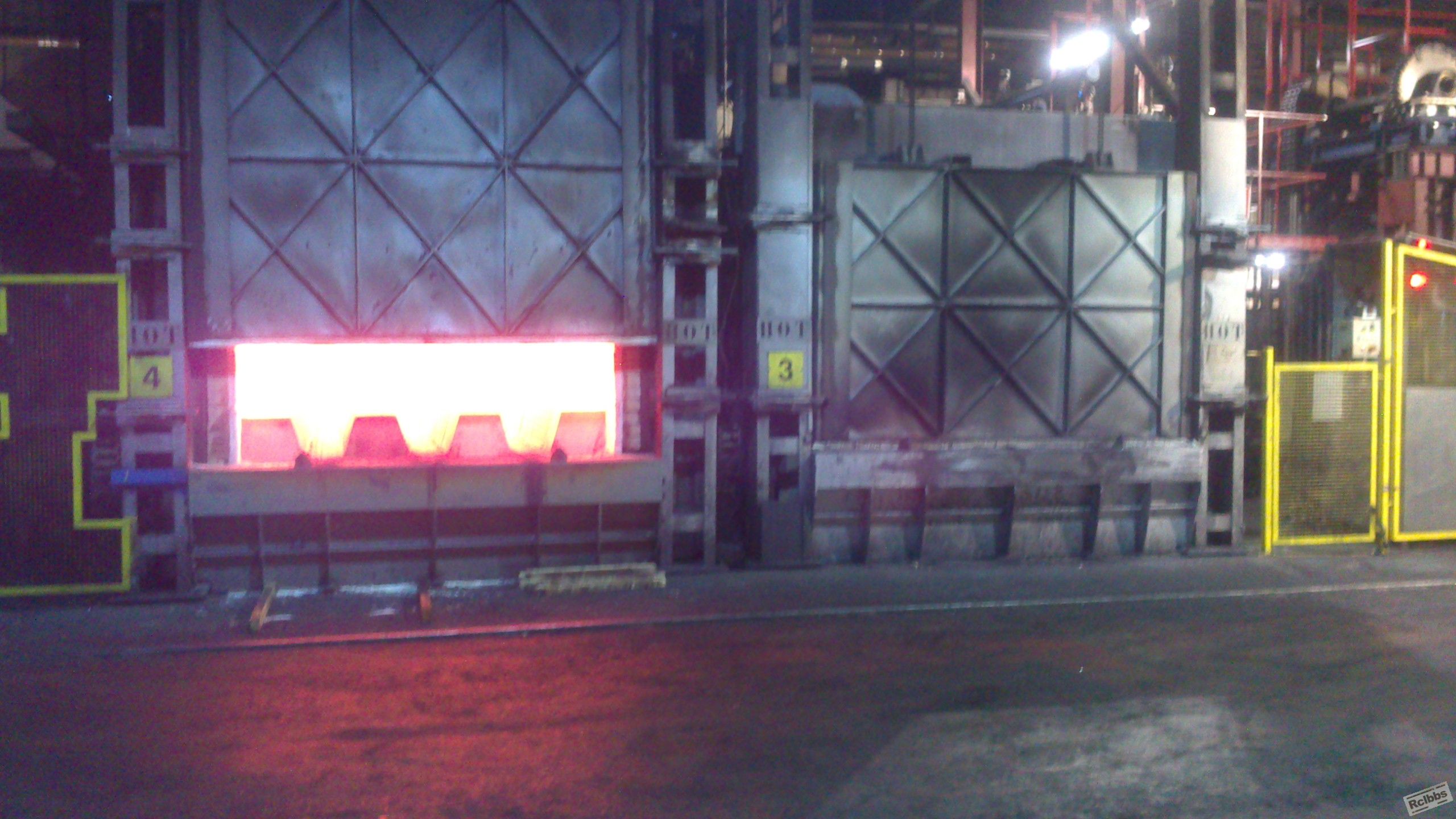

非常抱歉,上周我们做的东西被老师全部否认了,只能重新来过。每天只睡两三个小时,所以一直没来谢谢大家。在这里跟所有回复的坛友们道一声谢。图片是产品和厂里的一些信息,产品都长得差不多,只不过长短厚度不一样吧。衷心希望大家看后多多提宝贵意见。从上到下依次是淬火池,产品A,产品B,加热炉,托盘
淬火炉
淬火炉

加热炉
加热炉
托盘
托盘

老外也有胡干蛮干的,觉得还是装料方式影响比较大。

这个是毛坯的热处理,相对来说还是很简单的,余量大,还有校正设备  好做的
做工装,竖放比较好,冷速大概评估一下
不要面横着淬火,不要堆在一起

先加切割叶片,然后在上面打孔,打孔的数量及孔的尺寸是多少?最好有详细的数据和工件装炉的图片。

谢谢你,我们知道很难,但是仍然想努力一下,我们现在也在抓紧时间学习热处理的知识,每天在车间站十几个小时收集数据。我个人觉得这个厂的操作是有很多问题的,比如每个托盘他们只考虑怎么摆满,不考虑间距,零件的长短什么的。而且这个问题确实很复杂,他们的一个负责人说去年有一批货因为客户催得紧,他们就想办法解决形变问题。从托盘下手,屡次试验后发现原来托盘放满很容易变形,但是如果放12个就基本没有了,11个13个都不可以。就12个正好,他们也不知道为什么,还开玩笑说上帝喜欢12。

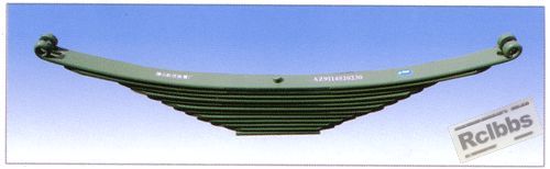

感觉好象我们做板簧工艺,瞎猜的!!!
谢谢回复,请问这些是和残余应力有关吗?应该怎么分析呢?我从前学过材料学和工程力学还有金属工艺学等,在这方面还有一点基础,就是不知道怎么下手。

发表于 2012-12-5 15:30:20 | 显示全部楼层
我们产品有板簧,不知道是否类似!!
淬火没有夹具,回火用夹具!
所以因为 + 10 感谢支持!
