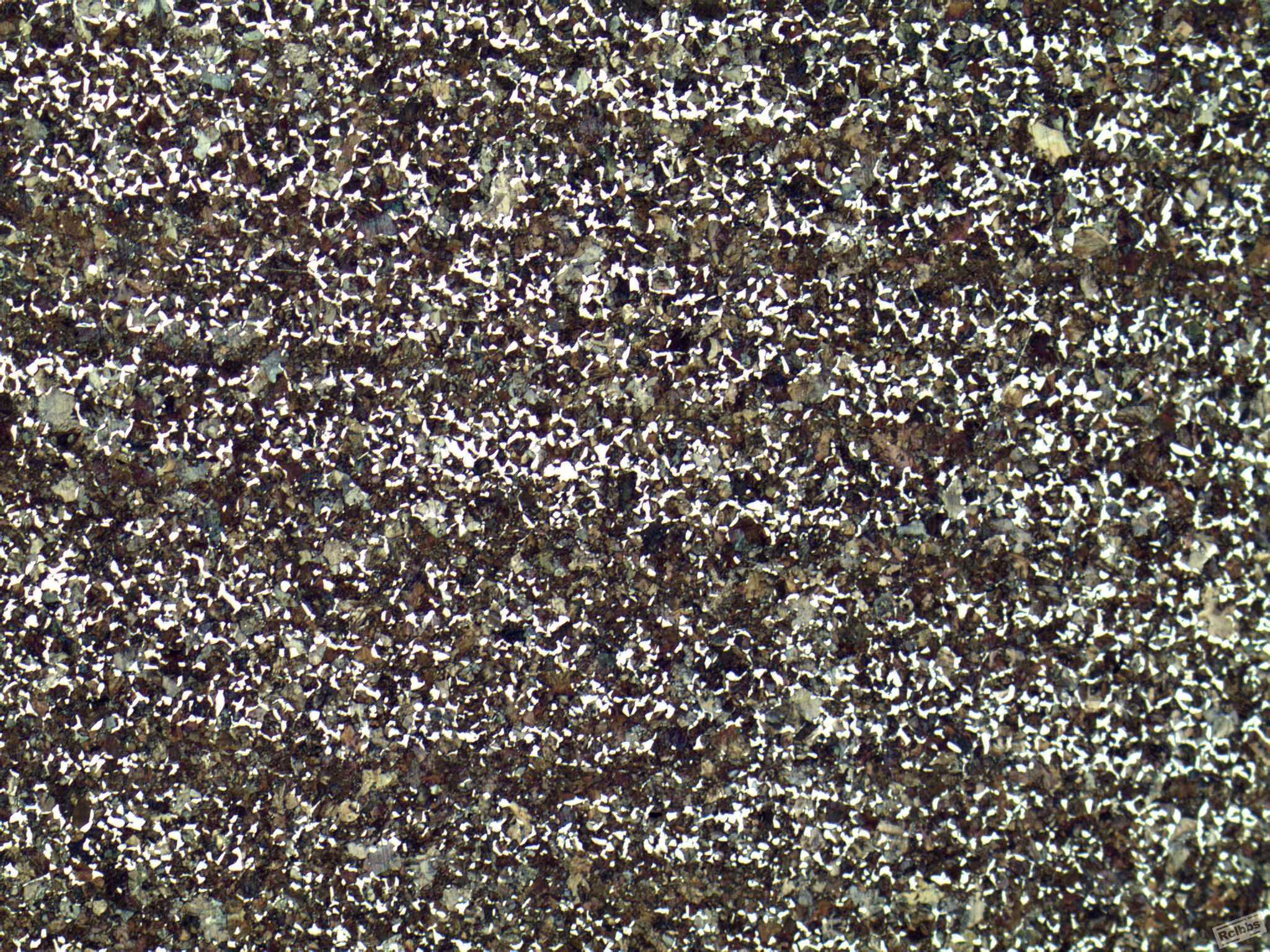

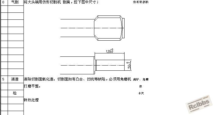

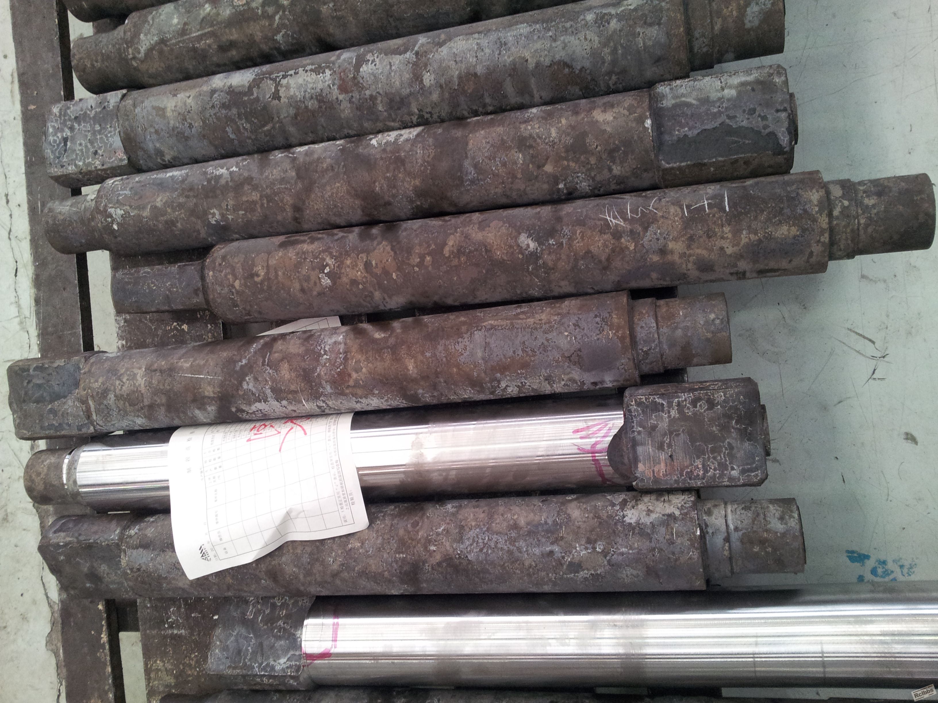

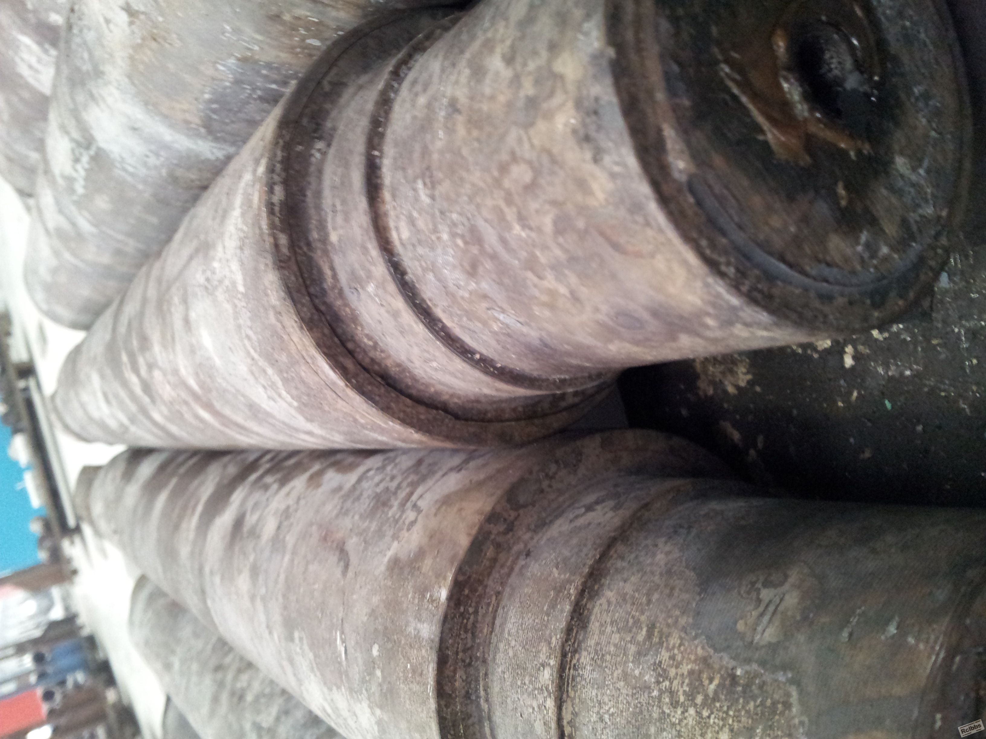

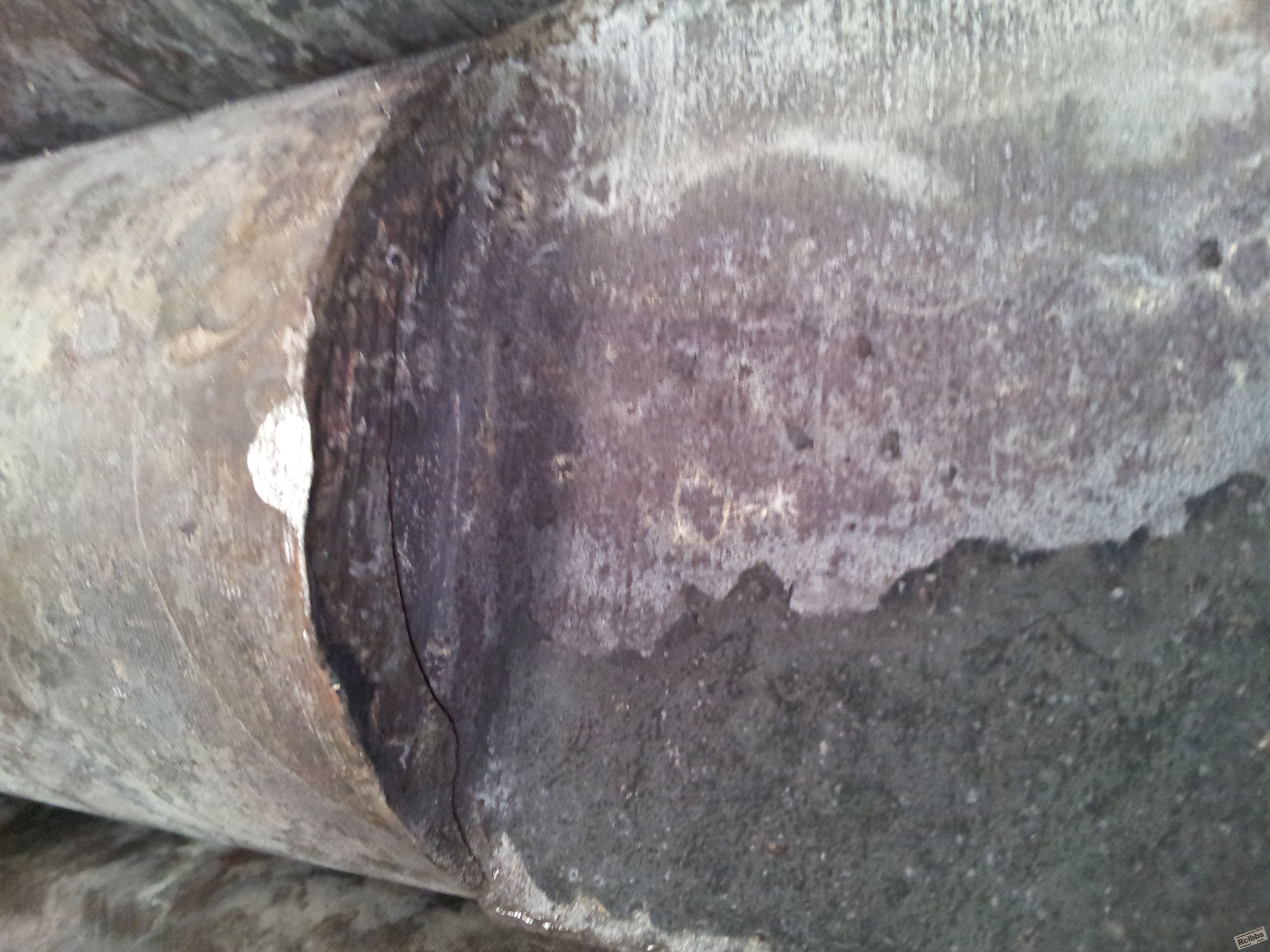

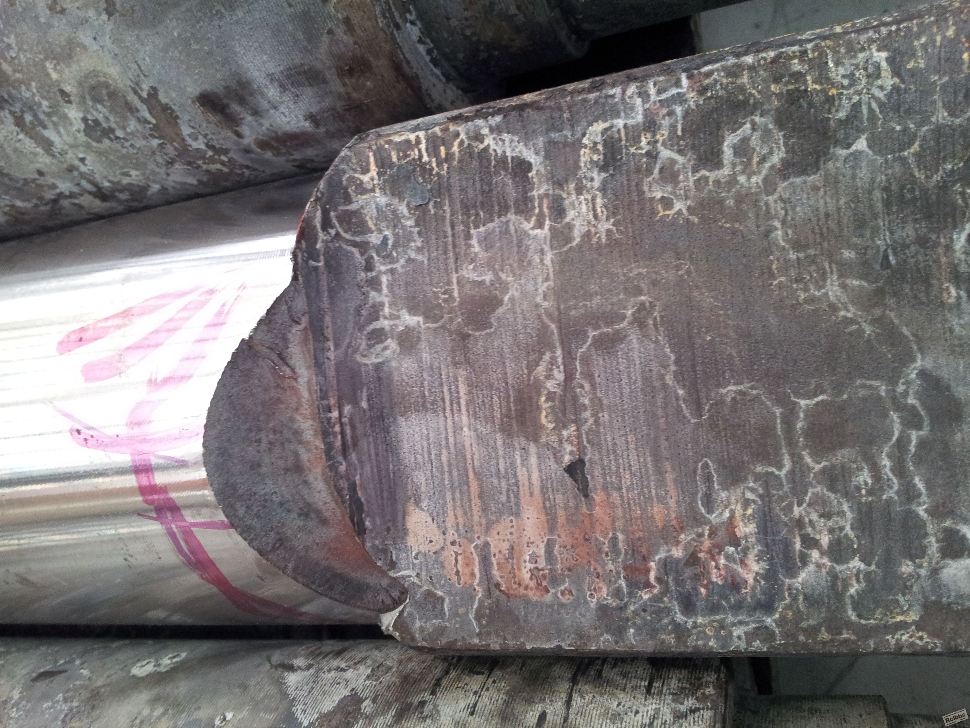

本公司生产的活塞杆,其材质为40Cr,工艺为
在热处理后出现了环形裂纹,求分析其原因。零件两头均产生裂纹。

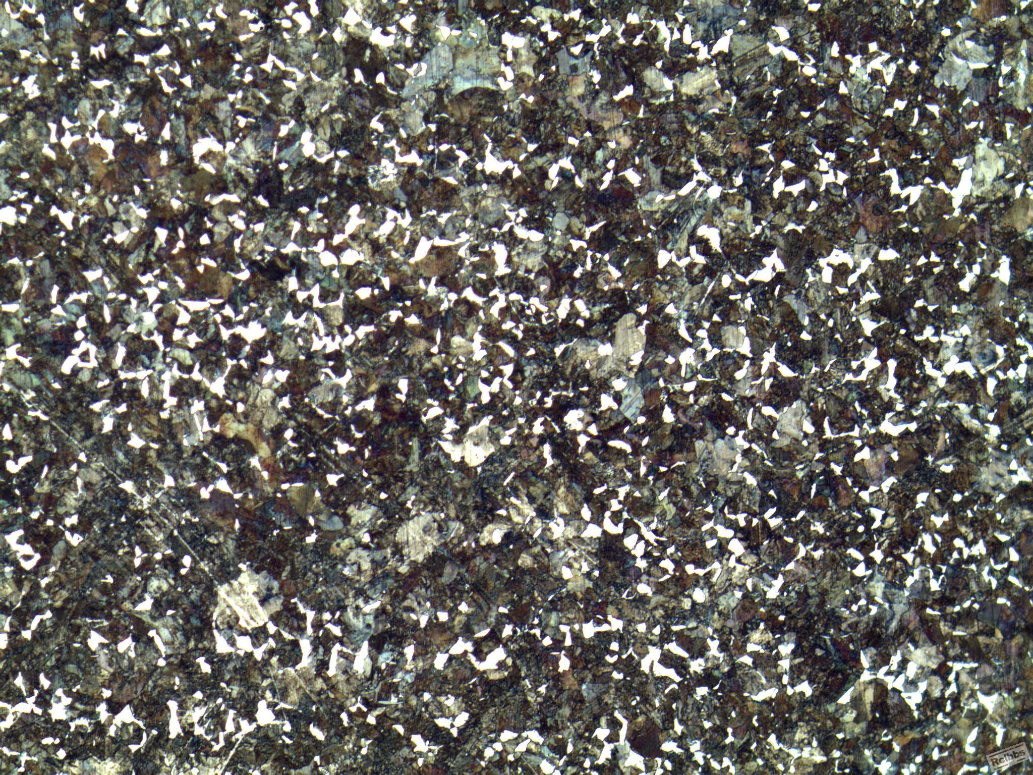

对原材料进行了金相分析,其组织如下:
50-1.JPG 50倍
100-2.JPG 100倍
请问,这样的带状组织会导致裂纹的产生吗?另外,组织粗大吗?

发表于 2013-1-8 19:52:07 | 显示全部楼层
组织混晶,淬火介质为水?
签到天数: 941 天
发表于 2013-1-8 20:02:43 | 显示全部楼层
可能是水冷淬火惹的祸。

那这种裂纹不会和带状组织有关吗?还有,后续我还需要做什么样的试验呢?才能找出裂纹产生原因?
带状组织不严重,晶粒较细小。
水平有限,从这组织看不出跟你裂纹有什么关系。你这产品两头都裂吗?建议你从淬火入水方式,淬火介质温度方面分析下原因

你的工件之前是锻过吗?个人觉得是锻造问题,终锻温度可能有点偏低了。我看了那个裂纹,只觉得这个原因最可能。猜的,供LZ参考。

发表于 2013-1-15 09:08:38 | 显示全部楼层
  看了工艺流程及开裂件形貌,你的问题有几个:
  1、活塞杆挺粗的,两端销孔扁平结构用火焰抢割出,剩下的销孔平台同时经受高温影响,切割近表面层还是熔融金属再结晶,随后必须正火,力求组织均匀。尽管油缸活塞杆的工况动作很简单,就是工艺不完善也不至于出现销孔断裂,但这个工艺流程是不合理的。
  2、看了宏观照片,就是典型的淬火裂纹。粗的圆柱体-较尖的轴肩,40Cr淬水,轴肩早已被淬透,而圆柱体只有表面层被淬火,心部尚炽呈热膨胀状态。随后心部冷却转为收缩,而高硬度的轴肩是不能收缩的,呈现出超过材料断裂强度的拉应力,形成环状开裂--脱落。
  3、活塞杆内部会不会开裂?如果材料内部没有较严重的缺陷一般不会。但如果材料内部碳偏析严重,淬火工程会引发纵向劈裂,或横向正断。这样的案例还挺多的。
