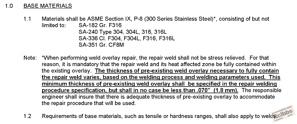

帮忙看看1.1中带下划线的这段话意思!!

谷歌翻译原句:预先存在的厚度要充分包含的修复焊接的焊缝覆盖变化,根据焊接工艺和焊接参数使用的预先存在的堆焊层的最小厚度应规定在维修焊接工艺规程规定,但在任何情况下,小于0.7"(1.8毫米)
这样应该就能理解了吧,自己组织下语言就可以了

我来试一下:原烧焊层有必要包含焊料修复(区域),厚度取决于烧焊的方法和参数。最小原烧焊层厚度应该在烧焊操作规范里有所规定,但任何时候都不可以小于1.8mm.
