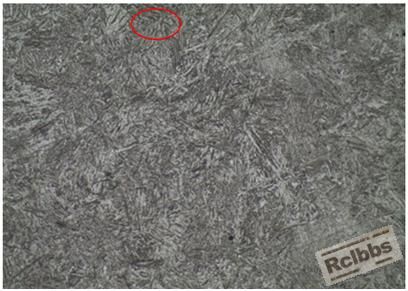

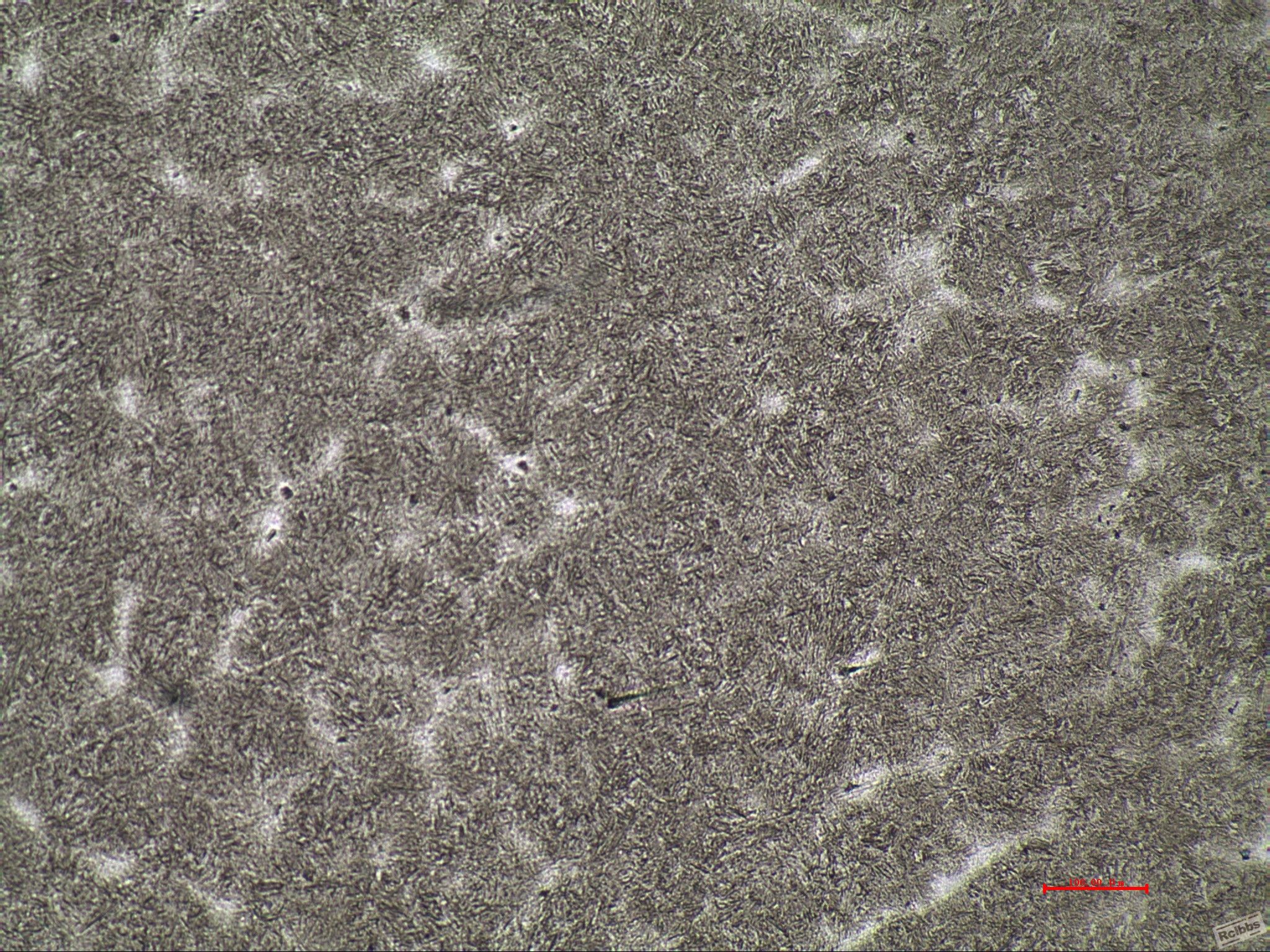

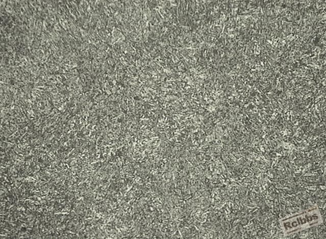

发表于 2013-3-13 14:29:41 | 显示全部楼层 |阅读模式
400倍
400倍
100倍
100倍
碳含量0.3%   碳当量0.757%
Q+T (900+220)
硬度488HB
签到天数: 7 天
发表于 2013-3-13 14:44:36 | 显示全部楼层
没有材质,没有热处理状态。。。。个人感觉是上贝+回火马氏体
 楼主| 发表于 2013-3-13 15:11:38 | 显示全部楼层
签到天数: 140 天
发表于 2013-3-13 16:03:50 | 显示全部楼层
回火M+少量残奥!个人感觉组织不错!……
签到天数: 116 天
发表于 2013-3-13 16:59:53 | 显示全部楼层
有上贝哦~,马氏体+上贝,晶粒度还可以
发表于 2013-3-13 17:26:19 | 显示全部楼层
回火马氏体+上贝没问题
签到天数: 140 天
发表于 2013-3-14 07:50:22 | 显示全部楼层
ncc 发表于 2013-3-13 16:59
有上贝哦~,马氏体+上贝,晶粒度还可以
向LZ求证下硬度,然后大家再判断下吧!

金相制样划痕多,组织腐蚀时过重。既然是新手,请尝试完善,如何?
组织估计是回火索氏体,很均匀,组织不错。

弄了个 100 倍的 怎么看?
签到天数: 140 天
发表于 2013-3-14 13:15:11 | 显示全部楼层
jiewenming 发表于 2013-3-14 12:20
弄了个 100 倍的 怎么看?
100倍下隐约有晶界显现,结合LZ的硬度的话,个人感觉组织还是没啥问题!
LZ可打下图示位置疑似上贝组织的显微硬度!

从金相组织和工艺(Q+T 900,200)上判断,个人认为:回火M+残奥

发表于 2013-3-14 13:44:45 | 显示全部楼层
回火马氏体,组织不错。

我觉得是板条马氏体为主,放大倍数过大就成了局部了。局部看不出问题,但是整体可以看出,成份均匀性、保温时间、出炉淬火速度等可能是有问题的。白色圈大家都觉得很正常吗?

回火马氏体组织。
可否上个纵向截面的图片看看。

100倍下,怎么那么多空洞?组织不妙啊!

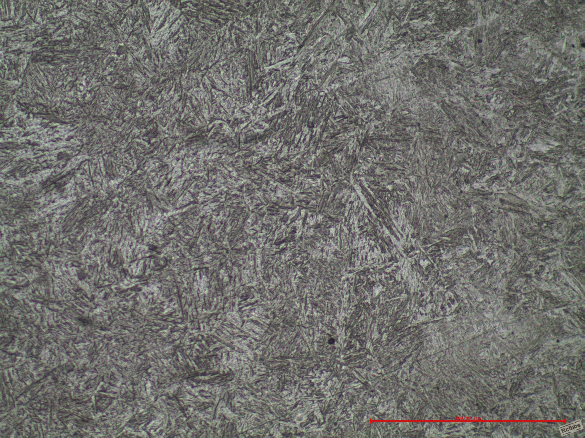

发表于 2013-3-15 15:31:50 | 显示全部楼层
回火索氏体
回火索氏体
比较一下
横截面的
35HRC
发表于 2013-3-15 15:36:13 | 显示全部楼层
碳含量0.35%的合金结构钢
回火索氏体组织
