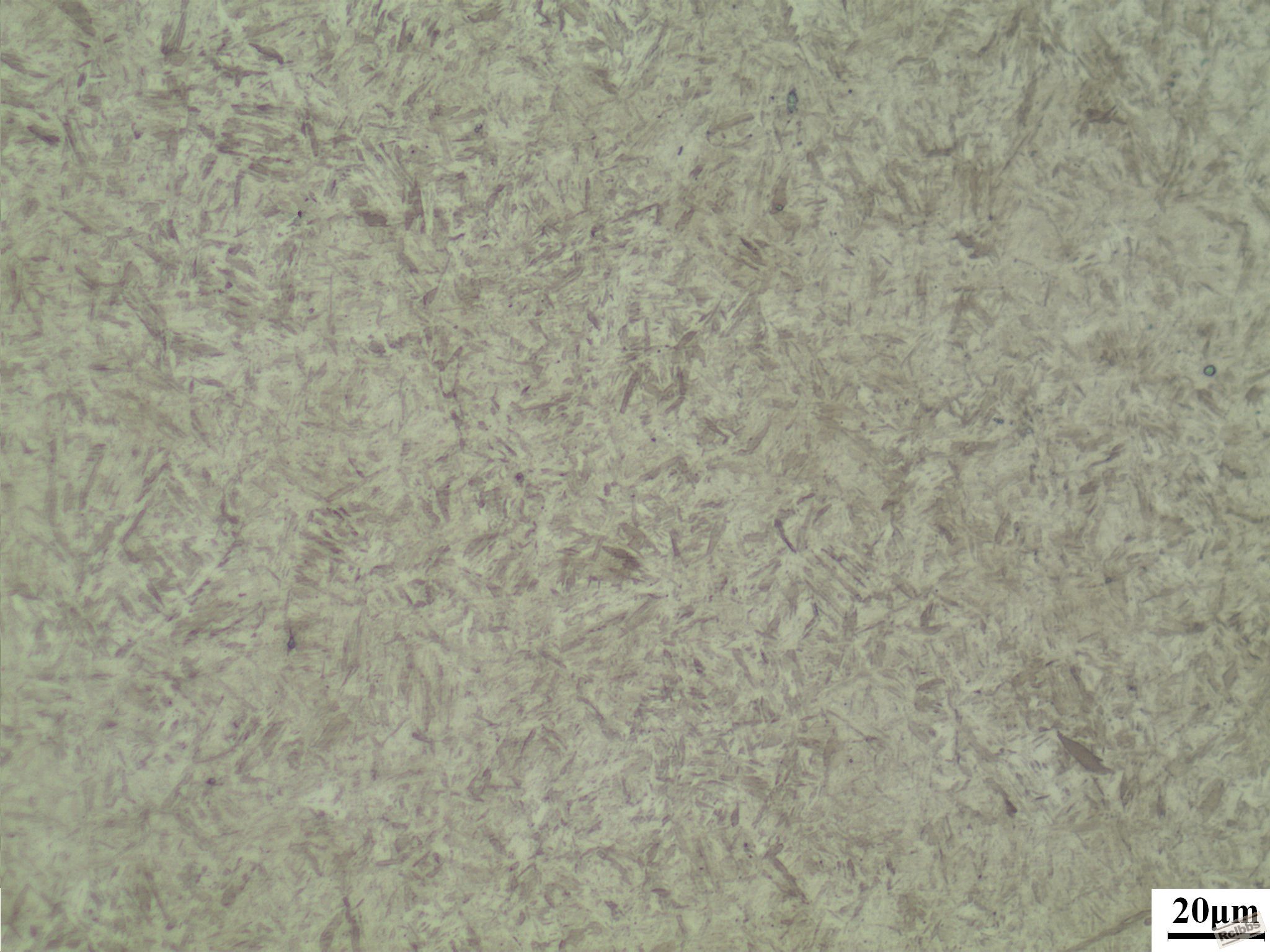

为了提高个人的金相组织辨认水平,终于做了40Cr的淬火马氏体和回火马氏体。附上图片,大家可提出宝贵意见!曾经看见材料中写道:回火马氏体颜色比淬火马氏体颜色要深,两种组织在形态上差异不大,因此做此实验分辨一下!不知这种组织合格不。。。。接收各种建议与批评!!
40Cr淬火马氏体.JPG 淬火马氏体
40Cr回火马氏体.JPG 回火马氏体
签到天数: 72 天
发表于 2013-3-21 17:41:00 | 显示全部楼层
做的不错,淬火马氏体不容易腐蚀,发白。淬火马氏体和回火马氏体形态上没什么其他分别。请问你做实验的热处理工艺是怎么样的?
发表于 2013-3-21 20:51:33 | 显示全部楼层
不容易腐蚀。如果淬火马氏体腐蚀时间过长会不会也变黑呀?
回火马氏体硬度与淬火马氏体硬度那个高呢?

发表于 2013-3-21 20:59:13 | 显示全部楼层
回火马氏体硬度与淬火马氏体硬度那 ...
确实有这问题,同一组织,腐蚀不同时间,黑白颜色也不一样
 楼主| 发表于 2013-3-22 08:31:27 | 显示全部楼层
leeyoung007 发表于 2013-3-21 17:41
做的不错,淬火马氏体不容易腐蚀,发白。淬火马氏体和回火马氏体形态上没什么其他分别。请问你做实验的热处 ...
淬火温度820,回火温度200左右。
签到天数: 608 天
发表于 2013-3-22 09:49:37 | 显示全部楼层
非常不错!确定腐蚀时,腐蚀剂相同、浓度相同、腐蚀温度及时间都相同哇?
希望再接再励,继续试验,选择淬火温度高一点的,故意制造过热的组织,会更有意思的,期盼中。。。。。。

 楼主| 发表于 2013-3-22 10:49:25 | 显示全部楼层
希望再接再励,继续试验,选择 ...
对于你说的腐蚀剂情况,我确认腐蚀剂相同、浓度相同、腐蚀温度相同,而腐蚀时间相差不到1秒。
非常感谢您的建议,好的,我决定采用您说的,做马氏体的过热组织,如有结果,我会第一时间在论坛里上传,供大家互相交流

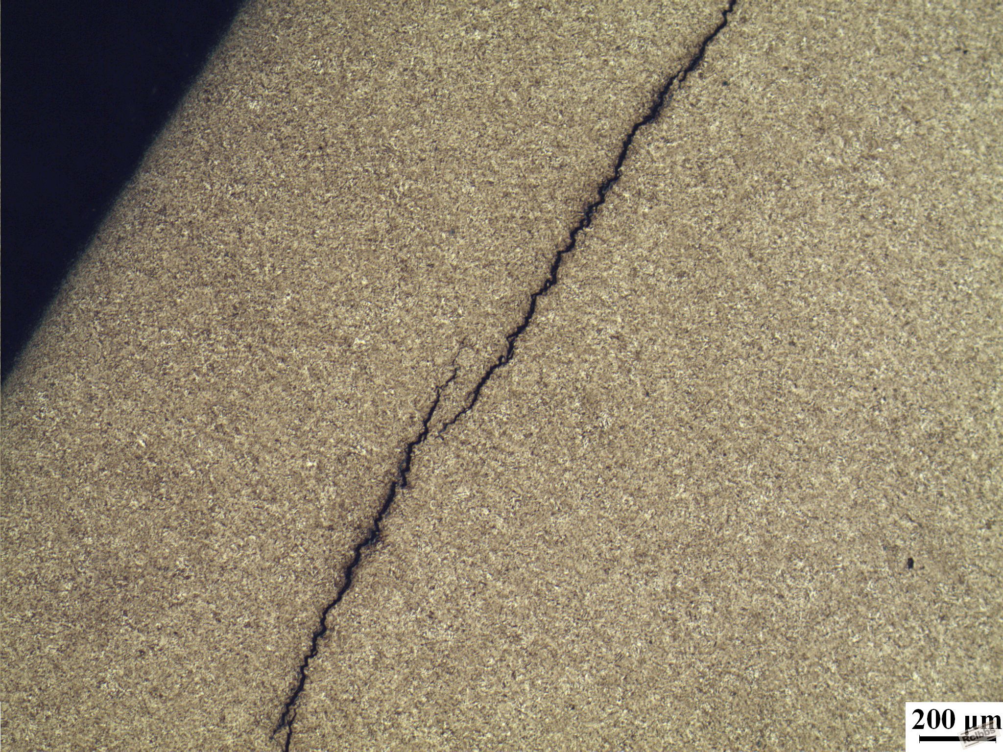

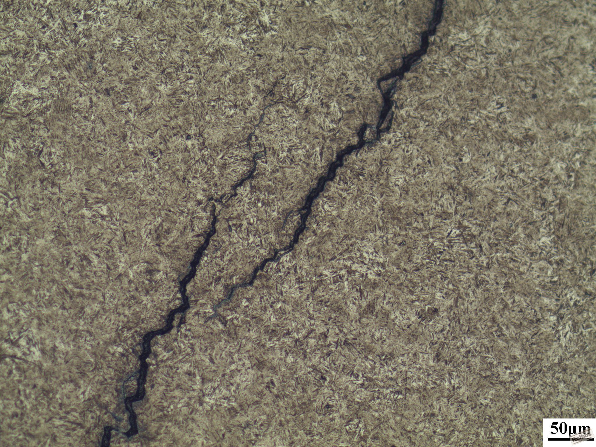

 楼主| 发表于 2013-3-22 14:07:10 | 显示全部楼层
今天在40Cr淬火+中温回火的那个试样上又发现了细微裂纹,此裂纹周围未发现脱碳,裂纹在试样横截面呈圆弧形状。难道是冷却速度太快了?
40Cr淬火 低温回火裂纹01.JPG 裂纹50倍
40Cr淬火 低温回火裂纹.JPG 裂纹200倍
试样尺寸:Φ30*50mm。淬火:820℃保温30min,低温回火200保温60min。

发表于 2013-3-23 21:02:38 | 显示全部楼层
琉璃苣的微笑 发表于 2013-3-22 14:07
今天在40Cr淬火+中温回火的那个试样上又发现了细微裂纹,此裂纹周围未发现脱碳,裂纹在试样横截面呈圆弧形状 ...
从照片上看是淬火裂纹,请问你们的淬火冷却方式是什么?

发表于 2013-3-24 16:52:36 | 显示全部楼层
楼主产品组织不错,一般40Cr材料淬回火组织为中等针状马氏体为主,尺寸直径小于30的可以使用油淬,大于可以水淬油冷,或PAG淬火;后面开裂情况看属于冷速过快引起,PAG淬火使用得当的话是可以达到要求的,关键冷却速度和冷却搅拌度上,搅拌不均会影响冷却度的
