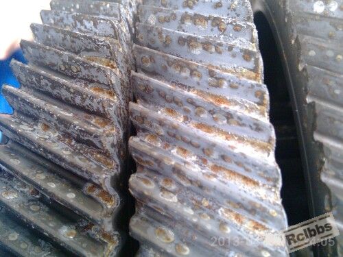

伙计们.看看吧…回火之后放了一晚上成这样了/    …来自: Android客户端

怎么个情况。。。。。。。。
签到天数: 28 天
发表于 2013-4-13 16:37:27 | 显示全部楼层
回火之后水洗了?没有烘干?

表面白斑是不是碱性腐蚀液残留痕迹?是否清洗后没有吹干就回火了?

回火后没有清洗/     回火之前洗过   也有可能清洗剂有问题…来自: Android客户端

有可能是清洗剂问题~             因为公司说之前的清洗剂贵~就换了一家的/   换过以后就成这样了…       /来自: Android客户端

好大的花斑,我以前也遇到过这种事情,请教领导说洗的太干净了,不会是真的吧

排查清洗机的原因,拿下一个件,用不同的清洗剂洗,对比看看有无区别,这么快就上锈了

洗的太干净?不会吧?      洗的太干净怎么会生锈呢?   明显表面残留有清洗剂物质~

正在找原因…       清洗剂厂家星期一来看是不是清洗剂的问题~

回火之后用什么冷却的?

应该清洗剂问题!这生锈时间不长,应没什么问题, 再抛下丸就解决问题了!

喷砂可以解决,可能回火后,空气比较潮湿,应该涂防锈油

直接放卸料台上自然冷却…

抛丸没问题/抛的干净 …但是  抛丸后热后磨齿后齿根生锈/         又要费人力去打锈

这几天连阴雨…    空气潮湿生锈也有可能

应该是由于清洗剂的问题。抛丸可以解决这个问题、、、、

同炉产品出炉后,抽几件不清洗就回火,等回火出炉后与清洗了回火的产品对比一下就可以发现是不是清洗剂的原因了!

有可能是清洗剂的问题,也有可能是那晚空气比较潮湿
