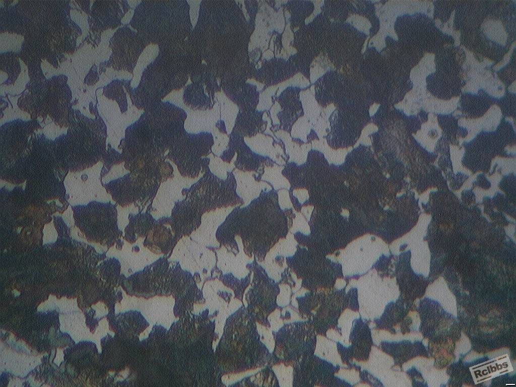

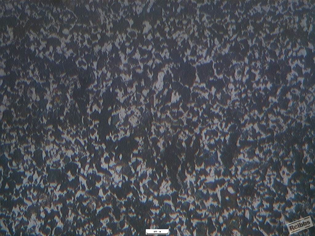

ZG310-570正火 100X
ZG310-570正火 100X
ZG310-570正火 400X
ZG310-570正火 400X
这个是我们做的ZG310-570的正火件金相,现在他们要求用GB/T8493来判定,不过这个标准已经作废了,客户在外边做的检查,他们给他评了个7级,而且坑人的是没有报告和图片说明,而且还没给说是按照什么标准评定的。我参照GB/T8493的图谱,这个好像更像是退火的组织,可是我自己觉得这个应该是正常的正火组织,所以来问问,请前辈们指导一下……

发表于 2013-5-27 12:48:32 | 显示全部楼层
有待改进。

发表于 2013-5-27 16:01:43 | 显示全部楼层
条状铁素体及大块状的比较多。

发表于 2013-5-27 18:45:16 | 显示全部楼层
正火或许是正火我自己认为,可能是正火温度低一些或是保温不够才会形成此组织形态。不会像他们说的是什么7级的。

 楼主| 发表于 2013-5-27 19:20:42 | 显示全部楼层
跋涉者 发表于 2013-5-27 18:45
正火或许是正火我自己认为,可能是正火温度低一些或是保温不够才会形成此组织形态。不会像他们说的是什么7级 ...
客户说是含碳量接近45钢,所以定了一个870度,虽然对于铸造件温度确实是低了,不过也不至于这么明显吧,保温时间的话绝对是够的。

发表于 2013-5-27 19:47:47 | 显示全部楼层
我认为,对于铸钢件而言,这种组织应该是不错的。

发表于 2013-5-27 20:08:05 | 显示全部楼层
我感觉还可以了

发表于 2013-5-28 19:49:06 | 显示全部楼层
jxk1207 发表于 2013-5-27 19:20
客户说是含碳量接近45钢,所以定了一个870度,虽然对于铸造件温度确实是低了,不过也不至于这么明显吧,保 ...
我做铸件产品的正火温度都要比锻件的高一些不知、、、、?

发表于 2013-5-28 21:10:44 | 显示全部楼层
可以了,以性能来定应该更合适吧?

 楼主| 发表于 2013-5-29 13:55:13 | 显示全部楼层
这个是知道的,只不过我拗不过别人……
签到天数: 6 天
 楼主| 发表于 2013-5-29 13:56:45 | 显示全部楼层
tlx322 发表于 2013-5-28 21:10
可以了,以性能来定应该更合适吧?
这个,确实是,我跟顾客说过这个问题,不过人家不听,说是金相合格就行……
发表于 2013-6-17 15:53:23 | 显示全部楼层
我也不是很懂,上面100X下的金相组织应该是正常的正火组织。下面的是多少倍的?下面的如果也是100X的话,应该是退火组织,而且可能退火温度有点高,组织明显粗化。

 楼主| 发表于 2013-6-17 16:04:07 | 显示全部楼层
hongtu5566 发表于 2013-6-17 15:53
我也不是很懂,上面100X下的金相组织应该是正常的正火组织。下面的是多少倍的?下面的如果也是100X的话,应 ...
这个……我有标明倍数的,下边这个是400倍的图片,和上边是同一个件,不同倍数而已,
发表于 2013-6-19 10:46:30 | 显示全部楼层
一般能高30℃吧 我以前的话经常高30-50℃

发表于 2013-6-19 11:04:32 | 显示全部楼层
对于正火件的金相,评级只要100倍就可以了, 你的组织是合格的,但是远远没有到7级,应该是在5级左右
   这个正火组织用钢质模锻件的标准GB/T13320-2007里面中碳钢正火图谱对照,已属合格正火组织了。对于铸钢来说是很好的,如果硬度也合格就不能定义为退火组织。

 楼主| 发表于 2013-6-19 11:47:46 | 显示全部楼层
他们给评定的7级,是不合格的7级,而且没有任何说明……

 楼主| 发表于 2013-6-19 11:50:04 | 显示全部楼层
ZX771 发表于 2013-6-19 11:08
这个正火组织用中碳钢锻件的标准CB/T13320-2007对照,已属合格正火组织了。对于铸钢来说是很好的,如果 ...
这个我自己判断是正火组织的,不过对照8493这个标准上的图谱,这个确实和退火的更加接近……
发表于 2013-6-19 13:57:45 | 显示全部楼层
    碳素钢的正火组织与退火组织本质上没有大的区别,正火的目的是为了得到多一些的珠光体,高一些的硬度强度。在组织并没有问题的情况下,就看硬度合格与否了。
