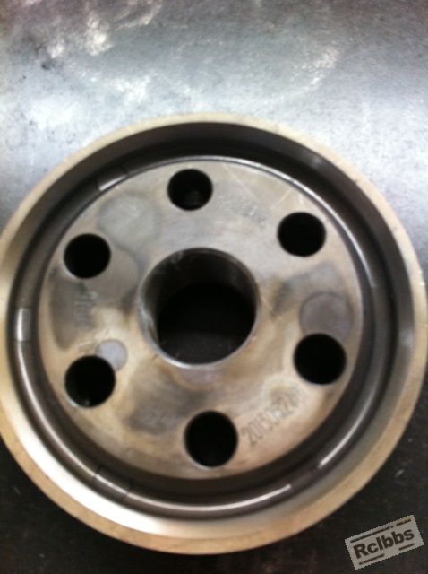

发表于 2013-5-28 13:46:09 | 显示全部楼层 |阅读模式
各位老师帮我指点一下,我们的工件用真空油淬炉出炉后上面怎么又黑斑是什么原因,帮忙分析一下
用洗洁精清洗晾干后装炉的

发表于 2013-5-28 14:30:23 来自手机 | 显示全部楼层
设备的压升率合格吗,是否存在漏气现象,以前我们也遇到过类似现象,整个设备几乎都查遍了,最终在油搅拌的地方发现了漏气

发表于 2013-5-28 14:49:19 | 显示全部楼层

哈哈!陈工好,在正常的生产过程中通过查看真空显示仪表是不易发现设备是否漏气,因为机械泵,罗茨泵在工作,真空计又受气体的影响,通常检测设备是否漏气的方法有以下几种1.在不加热时将设备抽到极限真空度保持一段时间,然后关闭阀和泵,测设备压升率,一般是保持四十八小时,每小时小于0.67Pa视为合格.2.在不加热的情况下将设备抽到一定真度度,然后用丙酮往焊缝,接口等容易露气的地方喷洒,然后观看真空度数值是否变化,变化说明此处露气,操作时需要两人配合.3.往设备里充氮气,让设备保持正压,然后往容易露会的地方喷洒肥皂水,查看是否漏气

 楼主| 发表于 2013-5-28 16:45:01 | 显示全部楼层
江湖一狼 发表于 2013-5-28 14:30
设备的压升率合格吗,是否存在漏气现象,以前我们也遇到过类似现象,整个设备几乎都查遍了,最终在油搅拌的 ...
压升率是合格的,同一批产品其中有部分有这种现象,其他的都正常

发表于 2013-5-28 18:18:41 | 显示全部楼层
您的设备是连续生产的吗?是开炉的第一炉产品吗?前几炉的产品出现过类似的现象吗?还是连续生产几炉就这一炉出现这种现象

发表于 2013-5-28 19:38:59 | 显示全部楼层
很可能是零件表面的油污没有彻底清除干净或有水分残留。

 楼主| 发表于 2013-5-29 14:09:19 | 显示全部楼层
我们是用洗洁精清洗的,目前还有没有更经济适用的清洗方法?

 楼主| 发表于 2013-5-29 14:11:48 | 显示全部楼层
江湖一狼 发表于 2013-5-28 18:18
您的设备是连续生产的吗?是开炉的第一炉产品吗?前几炉的产品出现过类似的现象吗?还是连续生产几炉就这 ...
我们一般一天做两炉,白天一炉晚上一炉,是每一炉里面都有几个零件是这样。
发表于 2013-5-29 16:49:55 | 显示全部楼层
是否是装料方式的原因?比如工件与工装之间是否放置得当?之前我也遇到过这样的事情,不敢冒下结论,只是猜测!
签到天数: 46 天
 楼主| 发表于 2013-5-29 16:52:42 | 显示全部楼层
曹卫红 发表于 2013-5-29 16:49
是否是装料方式的原因?比如工件与工装之间是否放置得当?之前我也遇到过这样的事情,不敢冒下结论,只是猜 ...
我们都是用铁丝穿着悬挂在料框内的,还有其它什么更好的装料方法吗?
签到天数: 38 天
发表于 2013-5-29 16:55:02 来自手机 | 显示全部楼层
每炉都有几件,它们的位置固定吗?老是那个位置的产品出现那种现象吗?你们是平放的,还是立放的,出现那种现象的产品在料框的上层还是下层,前方还是后方,能否上传一张装炉时的照片或示意图上来,标出出现那种现象的具体位置,以更好的判断原因所在,谢谢
发表于 2013-5-29 17:06:04 | 显示全部楼层
不好意思!没看清楼主的设备,我们的是真空气淬炉,为了防止小型零件被吹出料框,用纱网覆盖,导致产品与纱网接触部位变色!我们公司做的一个齿轮与楼主的产品很相似,不过我们是在多用炉油淬,产品是一个一个压放,中间孔插杆,上下用压板压死!
签到天数: 161 天
发表于 2013-5-29 17:36:52 | 显示全部楼层
清洗完后有烘干没有呢?
发表于 2013-5-31 20:00:23 | 显示全部楼层
淬火时先充气吗?先充气可能是气体不纯,有油水等污染物!!!
签到天数: 46 天
 楼主| 发表于 2013-6-1 09:23:16 | 显示全部楼层
没有充气,抽真空保温玩就直接入油的
签到天数: 46 天
 楼主| 发表于 2013-6-1 09:25:11 | 显示全部楼层
长三角热处理 发表于 2013-5-29 17:36
清洗完后有烘干没有呢?
是在空气中晾干的,装炉时零件表面是看不到水分的
签到天数: 46 天
 楼主| 发表于 2013-6-1 09:27:33 | 显示全部楼层
曹卫红 发表于 2013-5-29 17:06
不好意思!没看清楼主的设备,我们的是真空气淬炉,为了防止小型零件被吹出料框,用纱网覆盖,导致产品与 ...
你那样淬出来的硬度怎么样?你压的太厚的话,中间的应该淬不透哦,我们一般是不重叠,每个中间都有缝隙。
签到天数: 46 天
 楼主| 发表于 2013-6-1 09:33:46 | 显示全部楼层
江湖一狼 发表于 2013-5-29 16:55
每炉都有几件,它们的位置固定吗?老是那个位置的产品出现那种现象吗?你们是平放的,还是立放的,出现那 ...
出现这种情况的位置不固定,前后上下和中间都出现过,我们用铁丝穿起悬挂或者错开平放(工件之间单边错开,或者料框分层)出来之后都有。
   请问一下,这种现象和摆放方式和位置有什么关系,烦请指教,谢谢!
