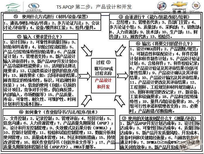

 楼主| 发表于 2013-6-13 20:14:51 | 显示全部楼层
这个培训知识为何不提问题?都懂了?不可能吧!
工作中用不到,“无用与有用”是否理解?
看不懂,再菜的问题没关系,知识学了是自己的。
外面培训需2k-3k,抓住义务听课机会。自己看后绝对你做不来的......我工作很忙的,过时不候!

陈工,你在讲义中提到的供应商和顾客是不是可以这么理解:
供应商是生产加工企业
顾客是第三方设计公司,本身不提供产品的生产加工
另外,表格中的内容很难看清,比如第21页

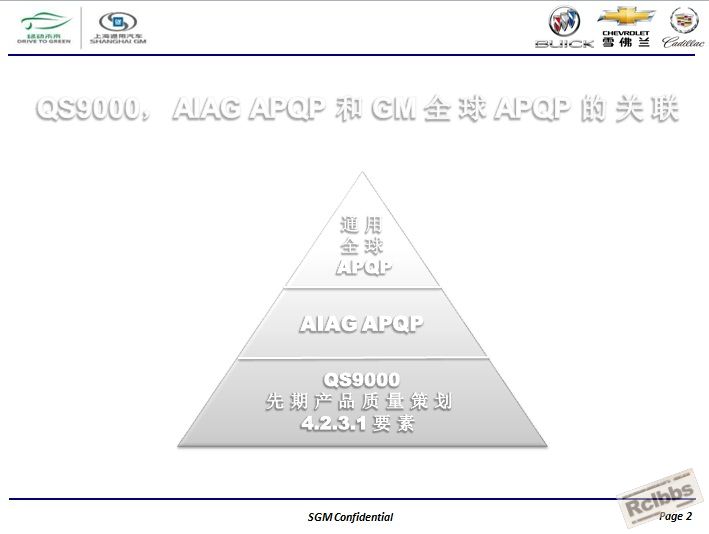

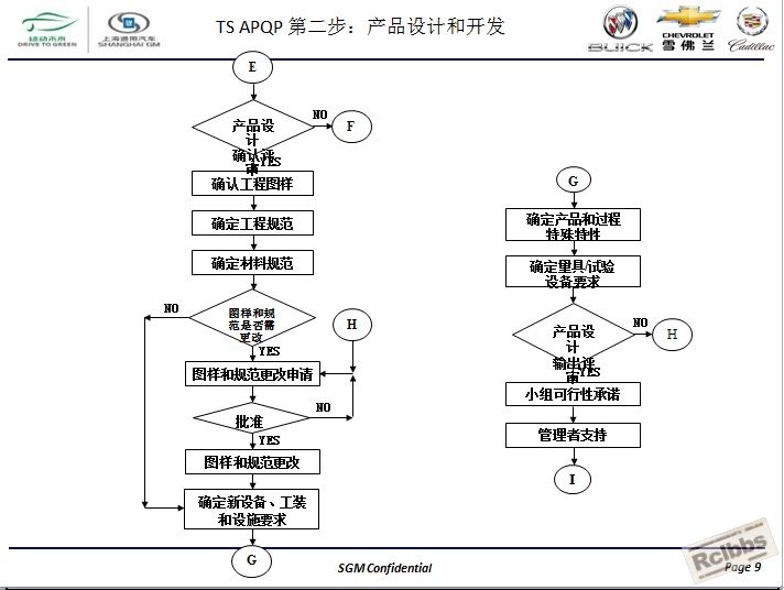

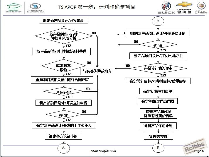

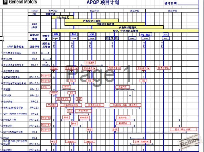

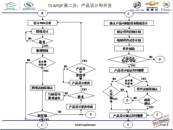

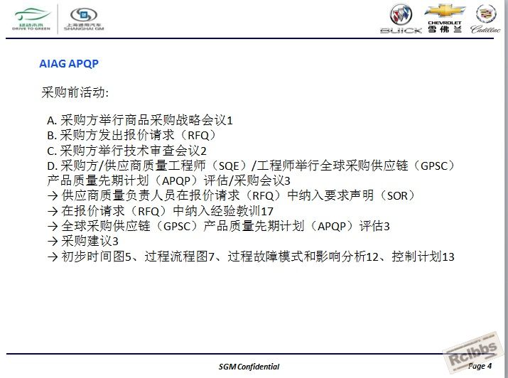

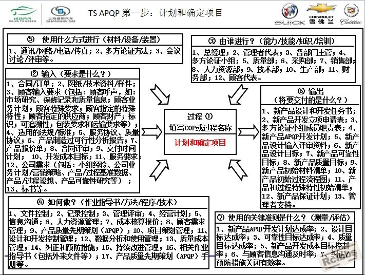

通用汽车全球APQP产品质量先期策划6-10
签到天数: 129 天
发表于 2013-6-12 15:03:54 | 显示全部楼层 |阅读模式
因为最近工作较忙, 每周末各发出五页培训。
周总:培训模式,逐渐推进,会员有问题,可以解答。如直接上传后无此效果,结束时上传PDF
通用汽车全球APQP产品质量先期策划1-5 在------1楼
通用汽车全球APQP产品质量先期策划6-10在------2楼
通用汽车全球APQP产品质量先期策划11-15 在------28楼
通用汽车全球APQP产品质量先期策划16-20 在------35楼
通用汽车全球APQP产品质量先期策划21-25 在------38楼
通用汽车全球APQP产品质量先期策划26-30 在------47楼
通用汽车全球APQP产品质量先期策划31-35 在------50楼
通用汽车全球APQP产品质量先期策划36-40 在------51楼
通用汽车全球APQP产品质量先期策划41-45 在------57楼
通用汽车全球APQP产品质量先期策划46-50 在------64楼
通用汽车全球APQP产品质量先期策划51-55 在------65楼

陈工, 采购方举行商品采购战略会议是在什么时候啊?需要怎么条件才能进入你们的采购战略会议?
点评
发短消息给我  发表于 2013-6-12 22:50
你指一般采购? 生产采购? 设备采购? 不是一个部门负责.  发表于 2013-6-12 22:48
