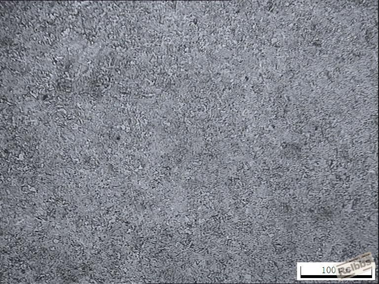

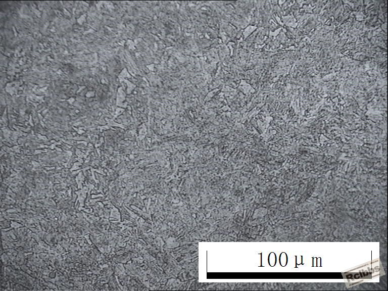

外协进厂检测,发现金相异常,请大家伙看看是什么组织。
报检单提供显示 状态:20crmnti 锻打- 粗车- 正火
理化切割检测结果如下
400X
100X

这不是正火组织,不知道你的取样方法如何?

    20CrMnTi材料正常正火组织是珠光体与铁素体,当材料淬透性较好正火冷却速度过快(尤其在650°C以下过快)会形成贝氏体。上面图片显示的是淬火或淬火回火组织。

首先确定不是正火组织  来几张500倍的照片会判断的准确些  第一张看标尺 应该不是400倍的

冷却速度较快,20CrMnTi的Ms点高。不知道你在什么地方取的样?你取心部看看了。

白色块状是铁素体么?应该不是正火组织

看着象铁素体+贝氏体组织?能否将此件的硬度测试结果公布出来,以便进一步分析。

白色块状是铁素体,而且是未熔的,估计是加热温度不高所导致,第一张图片的标尺不是400倍的

1、产品漏正火。
2、产品正火后出炉时遇水淬火了。

回火马氏体加贝氏体。自回火。

是呀,标尺是我搞错的,但确定是在400X拍的。呵呵

硬度测试208  215   217HBW

会不会是锻造进冷却过快出现了贝氏体组,而锻后且没有经过正火,而是经过A1以下温度的保温或回火。
目前只能推测是这样的,呵呵。,材料化学成份也检测过了,符合20Crmnti要求。

显示的是淬火或淬火回火组织,有B氏体。不是正火态组织

贝氏体和铁素体,不完全淬火组织

    存在“锻造进冷却过快出现了贝氏体组织,而锻后且没有经过正火,而是经过A1以下温度的保温或回火”的可能。我从图片金相组织看似乎在贝氏体之外有带马氏体位向组织,怀疑是调质(淬火+高温回火)处理结果。
