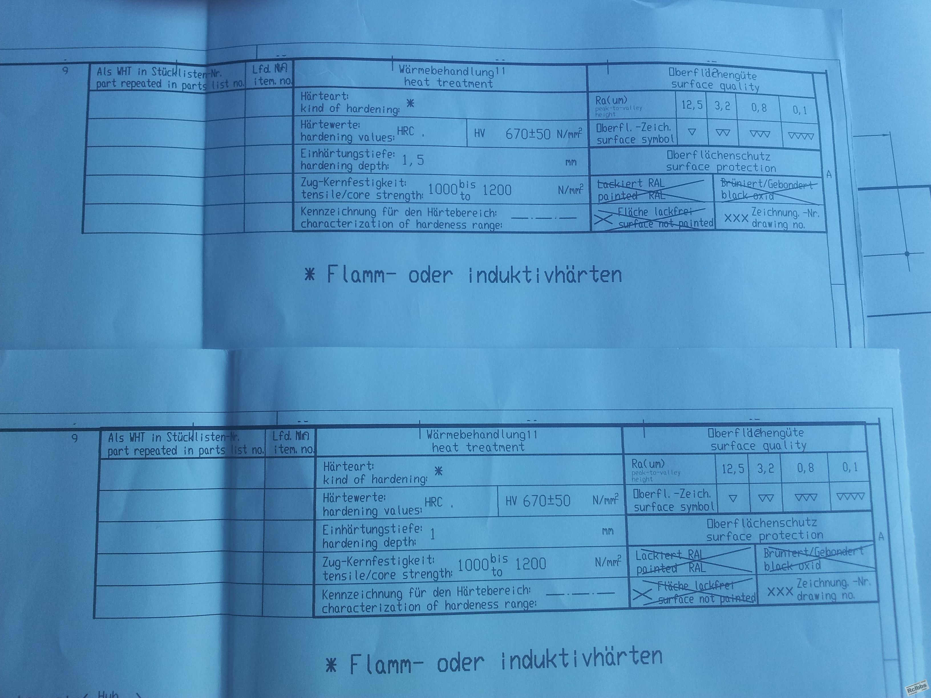

我单位与德国共公司合作,对方图纸要求硬化层HV650,硬化层深1.0mm,甚至有的工件要求层深1.5mm.。工件材料有42CrMo;15CrMo;50CrVA三种材料,现如今有什么工艺能做到这种要求?用什么炉子,该怎样的工艺条件和方法?

图纸上的技术要求是如何描述的?是有效硬化层深度,还是总深度?
图纸标的不明确,全是外文,翻译只是写硬度HV650,氮化层深1mm.有图纸还写氮化层深1.5mm。

最好是外文图的技术要求,不是翻译图。

朋友,德国图纸有时会标出使用什么材料时有什么要求,你说的三种材料,其中一种是渗碳的,是否是渗碳时要求1.0-1.5呢,还望你阅懂图纸!

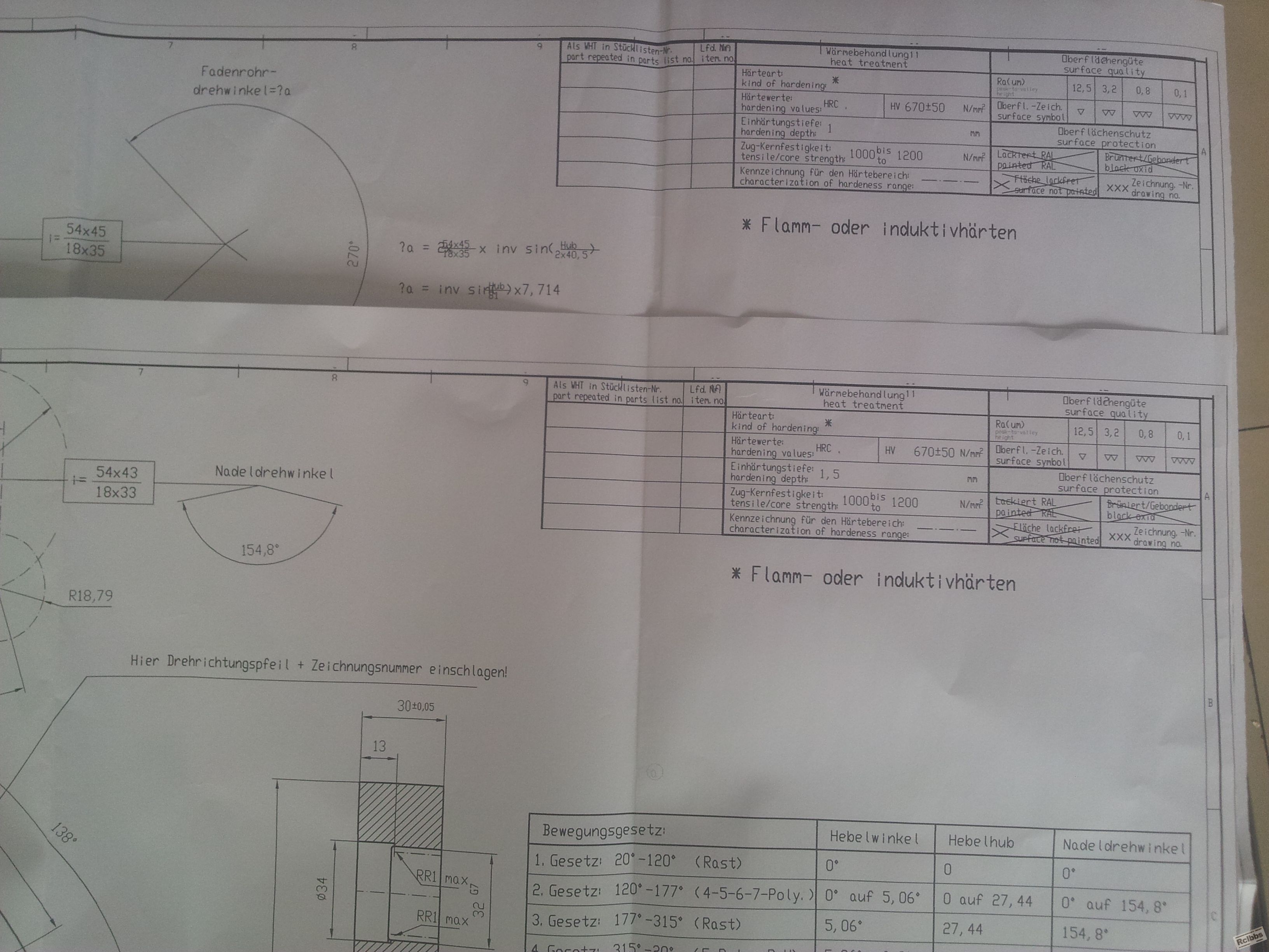

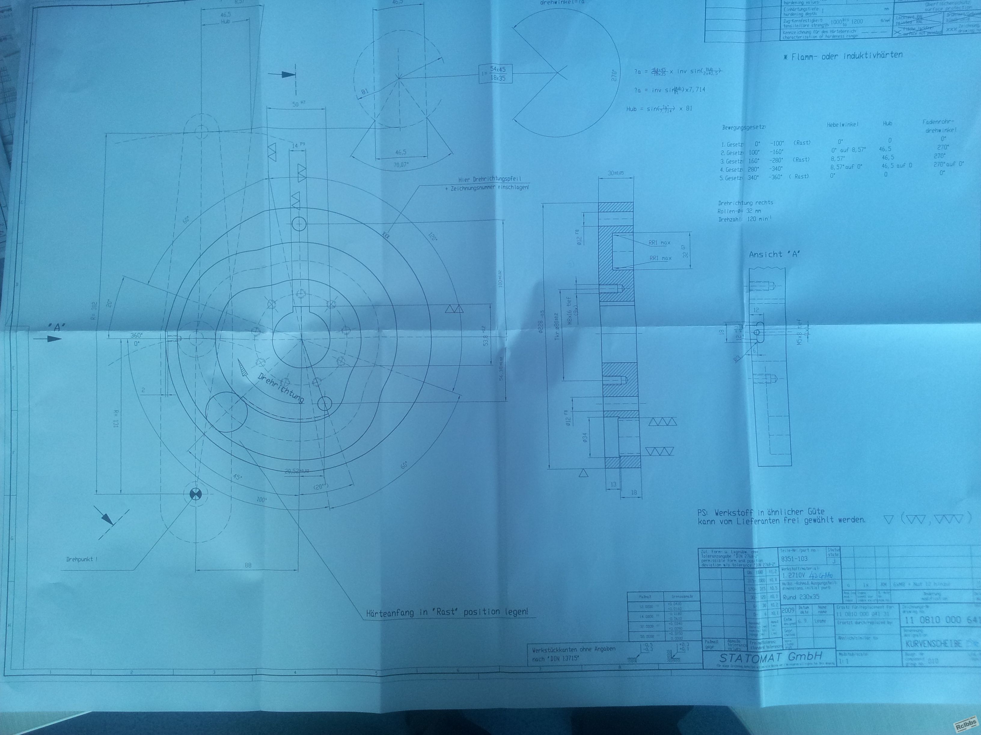

20130804_151636.jpg 20130804_150251.jpg 20130804_150016.jpg 上传三张图片,产品名称凸轮。42CrMO
签到天数: 1133 天
 楼主| 发表于 2013-8-6 16:02:57 | 显示全部楼层
这样的凸轮如果高频淬火里面的凹槽,能好做吗?有做这种感应圈的吗?
