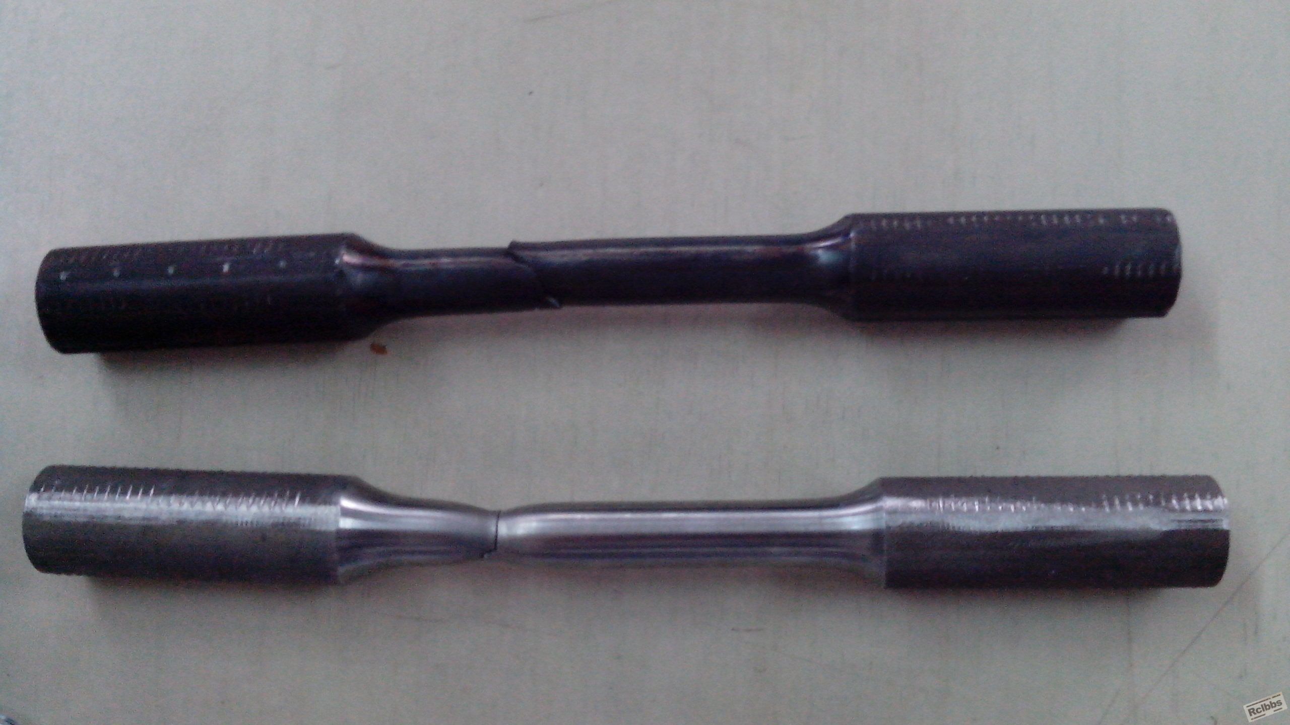

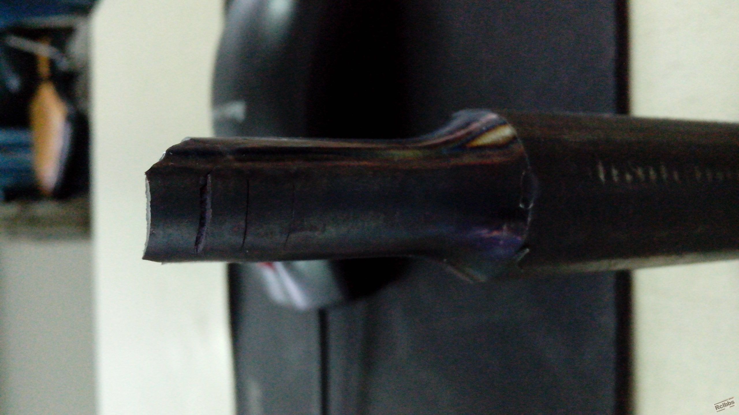

   同材料同部位的两根拉力试样,一根经过表面处理,表面处理的方式有点类似于表面淬火,表面处理层大概1个毫米,拉力试样是d=12.5mm(L=4d),更正:(由于打点机打点不清楚,工作人员测量延伸长度时多测量了一格)未处理试样的拉伸机械性能是:Rm=1086MPa,Rel=1004MPa,A4=16%,Z=53%。
               断裂后的拉伸试样
               处理试样断口处
大家大概来猜测下处理过的试样的机械性能,主要是强度方面,其他都一目了然的了。

凭借您提供的信息,这个真的没有办法推测。可高可低。

表面硬化层在拉伸过程中开裂,表面裂纹向内扩展,发生脆性断裂,是不是抗拉很低?

我猜,Rm=1300~1400MPa
没有你说的那么低吧...........

弹性阶段斜率不同,屈服阶段衰减不同.表面热处理过的强度要大于未热处理过拉伸试棒.如果试棒调质处理可能比表面热处理的试棒强度略大.

感谢参与,试样的原始状态就是调质态。你认为这个强度只差会较大吗?

看试样的缩口,应该是调质过的,我看在860-930之间

个人感觉差不多,因为心部的差别不大。。
