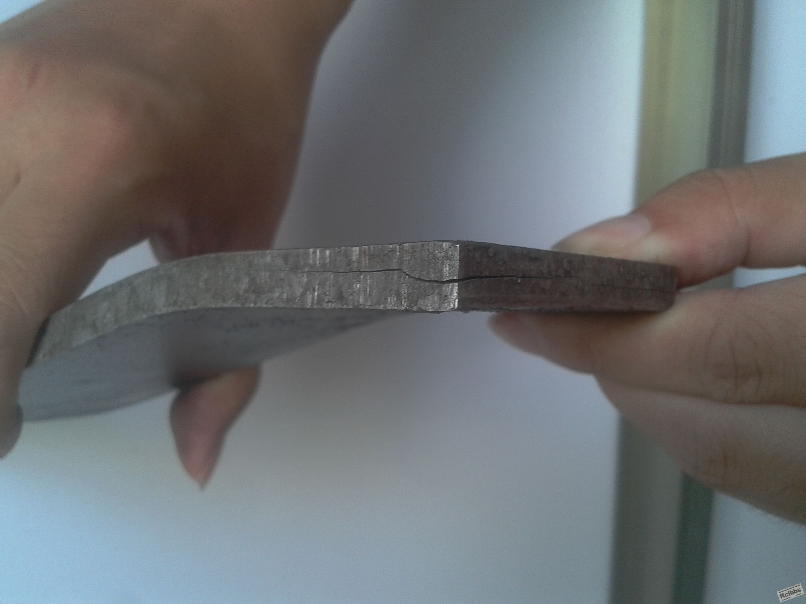

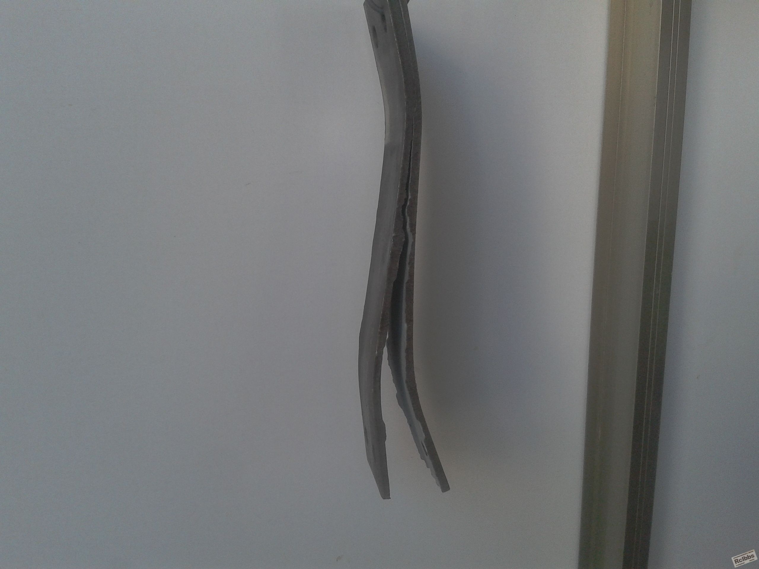

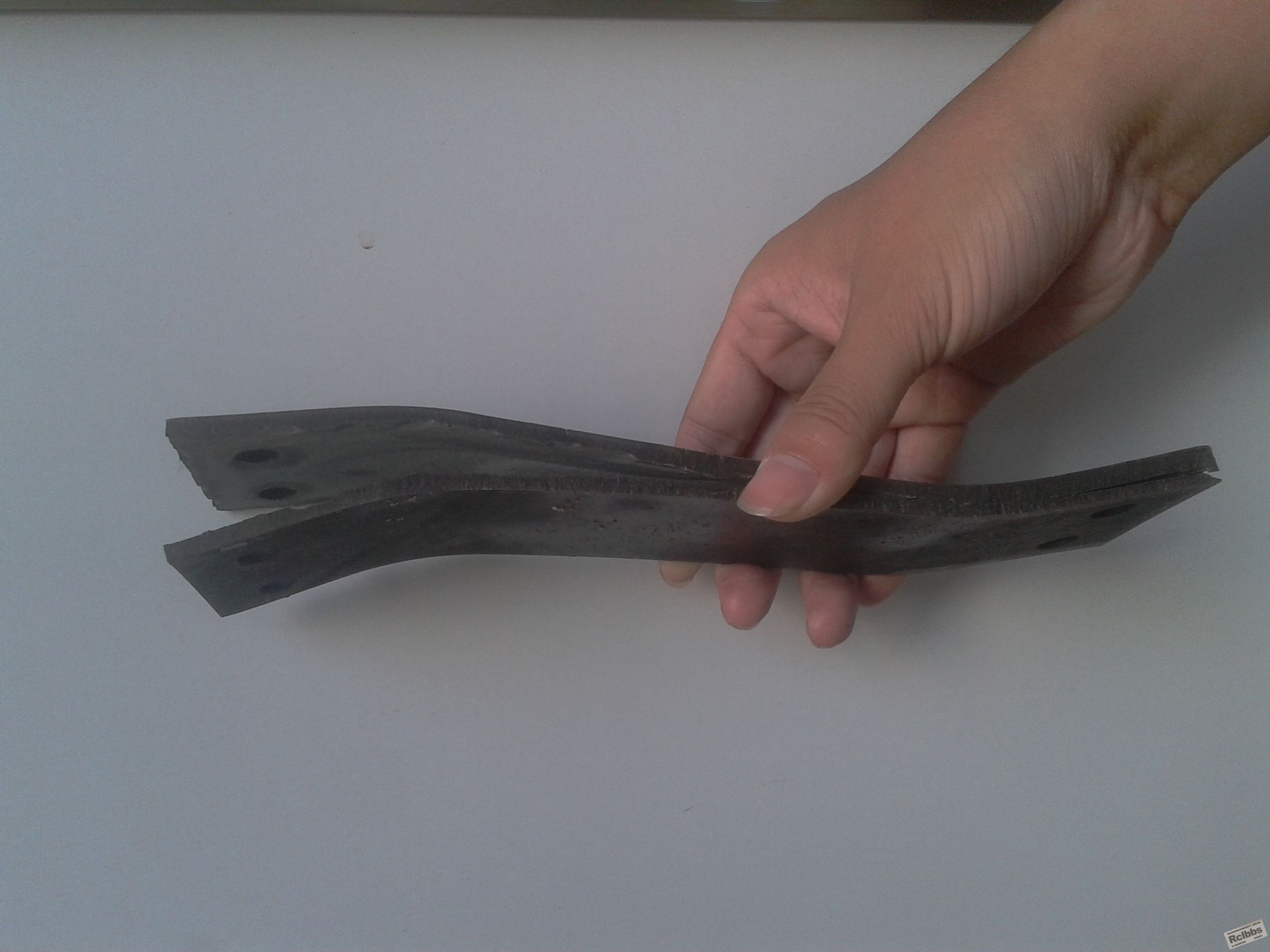

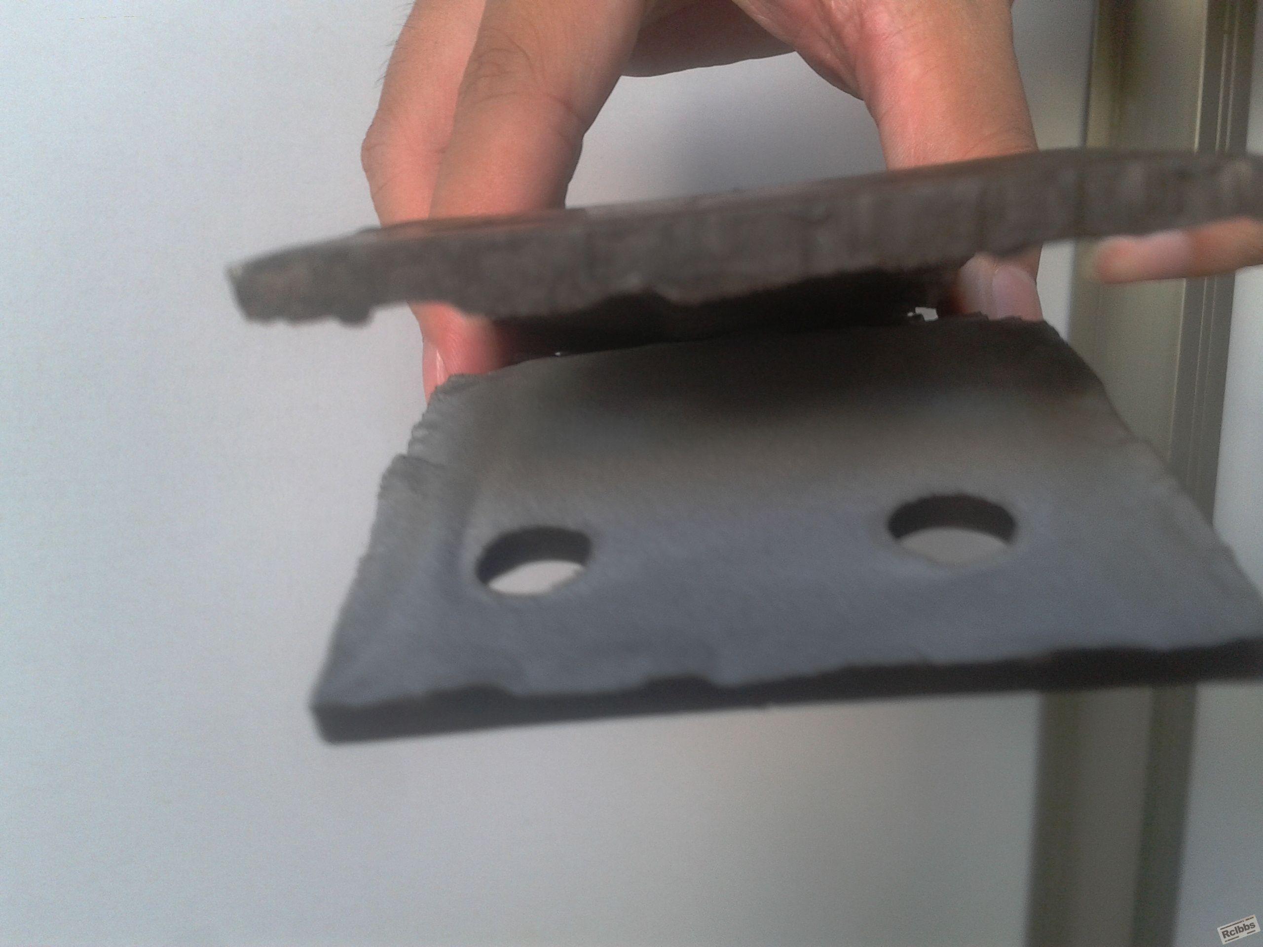

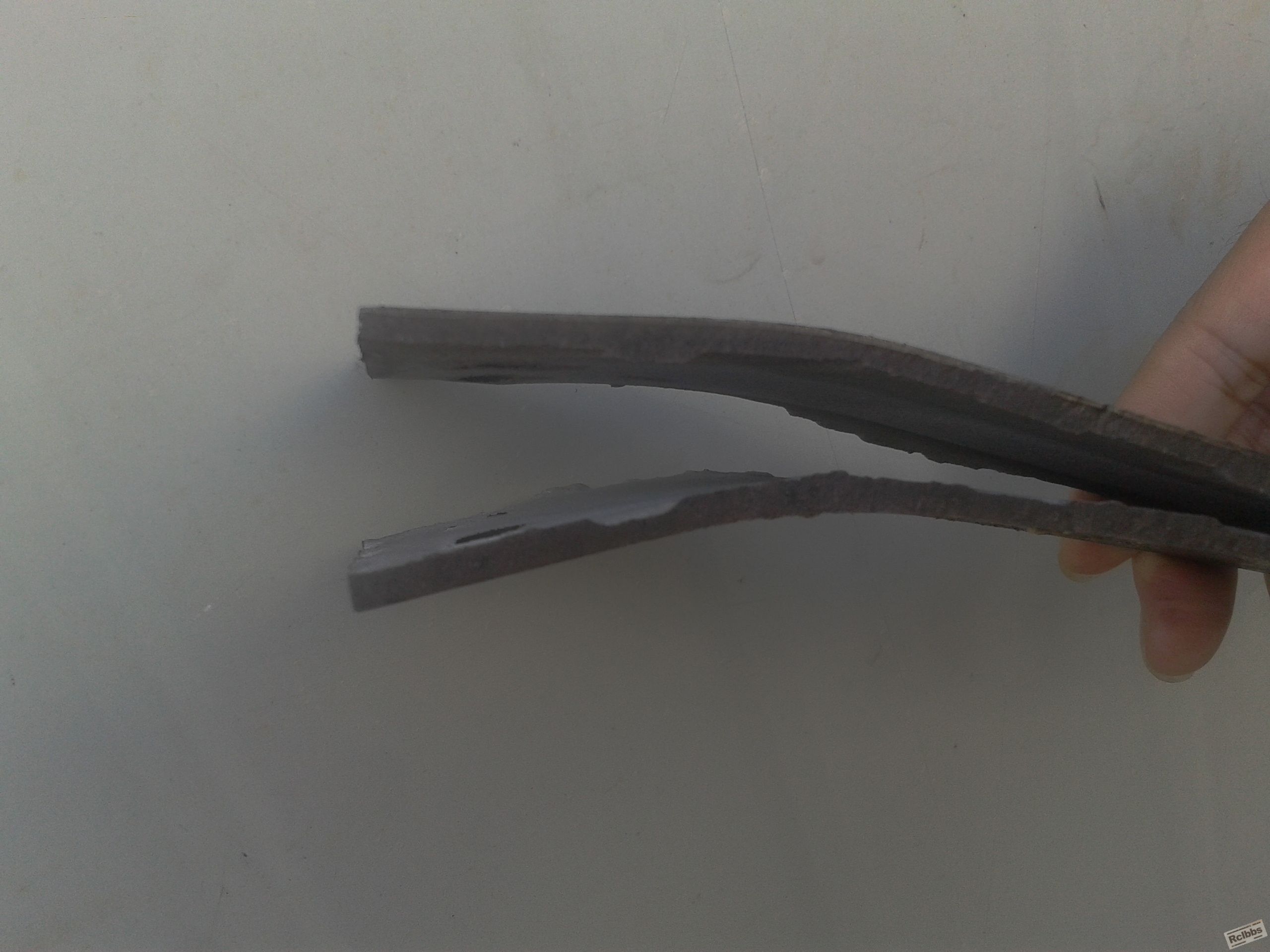

65Mn材料8mm钢板加工的零件,热处理工艺为:盐浴炉820℃保温15分钟,出炉油冷。淬火后开裂。
从淬火液出来时,开裂程度不同。有的已开裂为均匀平整的两片;有的仅两端出现裂纹,搁置片刻后开裂程度加深。
截取淬火后未开裂部位,对截面进行磁粉探伤,未发现裂纹。
材料化学分析结果为:
C:0.5498%; Mn:0.9915%; Si:0.2593%; P:0.0103%; S:0.0022%
由于这个批次的原材料已全部加工完,因此无法获得淬火前毛坯的相关参数。
对于这种缺陷形式的形成原因还望各位前辈不吝赐教

发表于 2013-8-7 17:33:39 | 显示全部楼层
据查,你的材料有问题吧,65Mn含碳量在0.62~0.70

发表于 2013-8-10 15:09:28 | 显示全部楼层
化学成分都在下限按说不容易开裂啊!只能是降低盐浴温度,保温时间不知道你这是不是有效保温时间?如果是的话,个人认为有效保温时间10min左右即可!

发表于 2013-8-11 10:15:50 | 显示全部楼层
这个太正常了,820盐浴加热保温15分钟,淬油,~~~~~~
油的冷速超多90,不裂我都不敢相信了

发表于 2013-8-13 04:19:54 | 显示全部楼层
这样的问题我也遇到过,这是工件在淬火之前存在应力,加上这样薄的工件油的冷却速度过快才产生开裂的,改善措施就是来料前去应力回火后在淬火,淬火前预冷一下,尤其是弯形的工件,加工应力特别大,很容易开裂的。

发表于 2013-8-13 09:46:25 | 显示全部楼层
出现这样的问题,应该不仅仅是热处理的问题了,和材料也有相当大的关系,可能轧制时就出现缺陷了

发表于 2013-8-13 14:01:13 | 显示全部楼层
这种开裂主要是由于原材料的原因,原材料就有分层的缺陷存在的。

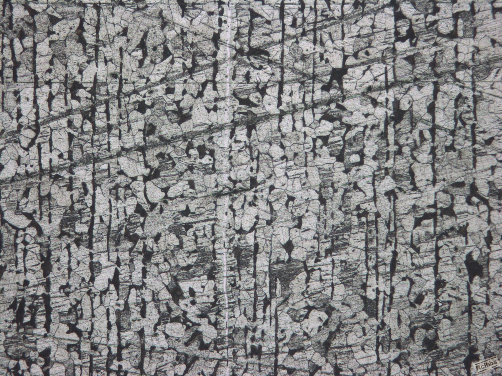

发表于 2013-8-14 07:52:55 | 显示全部楼层
c%低了,表面脱碳?这种现象原材料的缺陷可能性比较大,我碰到过40厚的板材中间普遍有夹杂分层的
中间氧化物硫化物带
中间氧化物硫化物带
发表于 2013-8-14 11:09:54 | 显示全部楼层
和材料有关系,可以看看,非金属夹杂级别,追溯一下或大致计算一下,是有多粗的料子轧制而成,很多热扎板有类似现象。
