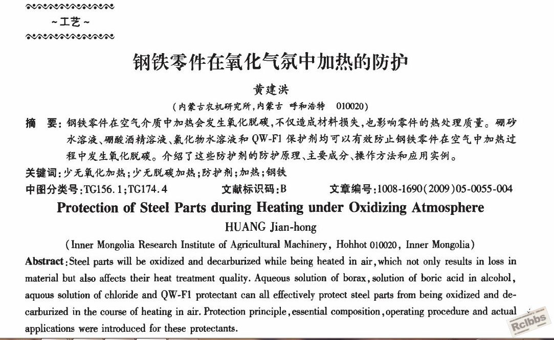

应楼主的邀请,再回帖一次,硼砂和硼酸都可以用。如何用,请看收费附件:《钢铁零件在氧化气氛中加热的防护》刊登于《热处理》2009年05期
作者简介:黄建洪(1935-),男,广东梅县人,高级工程师,长期从事金属材料、热处理和磨损机制方面的研究,曾获全国科学大会奖,全军科技进步奖,内蒙科学大会奖,内蒙科技成果奖。所主持完成的国家自然科学基金59165005项目被评为优秀成果,发表论文80余篇,为《热处理手册》第3、4版撰稿人。
钢铁零件在氧化气氛中加热的防护.pdf (307.31 KB, 下载次数: 70, 售价: 5 枚热处理币)

楼主,在《钢铁零件在氧化气氛中加热的防护》一文中提到,硼酸在酒精中溶解度5%,90度热水中为14%,不知在热水中情况如何。另外产生氧化皮,我认为只能改善,不能完全消除吧。
对于硼砂的实验,该论文中也提到,硼砂的熔点为878度,因此在900度下使用意义不大。
希望楼主试下硼酸在热水的饱和溶液中的效果,然后公布结果~
