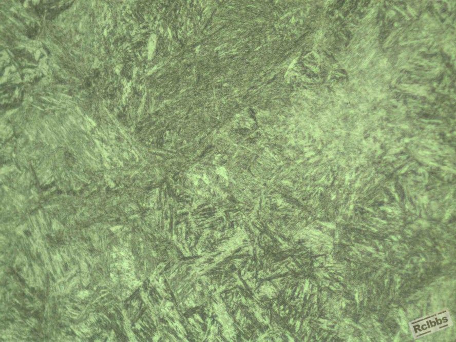

[求助] 大家帮忙看看这是索氏体还是屈氏体
签到天数: 35 天
发表于 2013-9-25 13:32:31 | 显示全部楼层 |阅读模式
500倍。 淬火+回火  硬度47-50HRC

我认为是马氏体和屈氏体,不知是什么材料,何种处理状态
我猜测一下,看着像轴承钢GCr15受高温的组织
发表于 2013-9-25 14:18:13 | 显示全部楼层
索氏体硬度在300HV1左右,从硬度上看是托氏体的可能性较大。

 楼主| 发表于 2013-9-25 15:32:52 | 显示全部楼层
是模具钢,我觉得你说的有道理
  钢材在充分奥氏体化以后因冷却速度差异得到不同组织,以最快的速度冷却得到淬火马氏体;稍快的速度可能得到贝氏体或珠光体组织,其中珠光体组织还会因材料和具体冷却工艺效果变化,得到粗细程度不同的片状珠光体组织:托氏体(旧称屈氏体)、索氏体、珠光体。淬火马氏体在回火过程随回火温度不同,得到不同回火组织:低温回火得到回火马氏体,中温回火得到回火托氏体,高温回火组织被称作回火索氏体。有许多材料在光学显微镜下不便区分这些组织,有时即便观察回火组织看到的是保留马氏体位向的索氏体,实际上只能观察到马氏体位向,无法直接观察分辨是回火托氏体或回火索氏体,更多是结合工艺条件套用概念来给组织下定义。
  材料的47-50HRC硬度值,回火温度在低温与中温之间。可以排除是高温回火产物回火索氏体的可能性,但是算回火托氏体还是回火马氏体的确为难,结合以上金相图片与我感觉个人不好评定组织是二者当中的谁。
  我认为不必为此纠结于如何定义和区分回火托氏体、回火索氏体还是回火马氏体,注意力放在评价淬火金相有无不良组织如过量铁素体等等,关系组织是否细致均匀对力学性能影响如何才是正道。对马氏体回火这样一个渐变过程获得组织作出截然性划分是不科学的。

个人感觉也是不必纠结于组织的具体称谓,外商一般统称这样的组织都为回火马氏体!主要还是看其机械性能是否满足!以前有类似的帖子讨论过这个问题!

看组织像回火马氏体,颜色深的部分是挥霍托氏体

恩,自己每次都纠结于区分M回、T回、S回上去了……弄得头大!只是想让自己的分析更具体,更有说服力。

邹工说的太有道理了,但如果具体要分析该金相图,我觉得更像是回火托氏体

皱工,你好,假如我以后也类似遇到的情况,我在检验报告中,是否可以这样填写。组织:回火马氏体和回火托氏体

很赞成邹工观点  不必拘泥于区分什么组织   又不是什么汇报
工艺能否满足材料要求 组织是否存在不良是最重要的

建议直接写回火马氏体就好。

金相组织评价标准是标准化的限度样图,精度是很差的,一般只要不是非正常组织就不必过多追究。

这个组织是低温回火的组织啊,

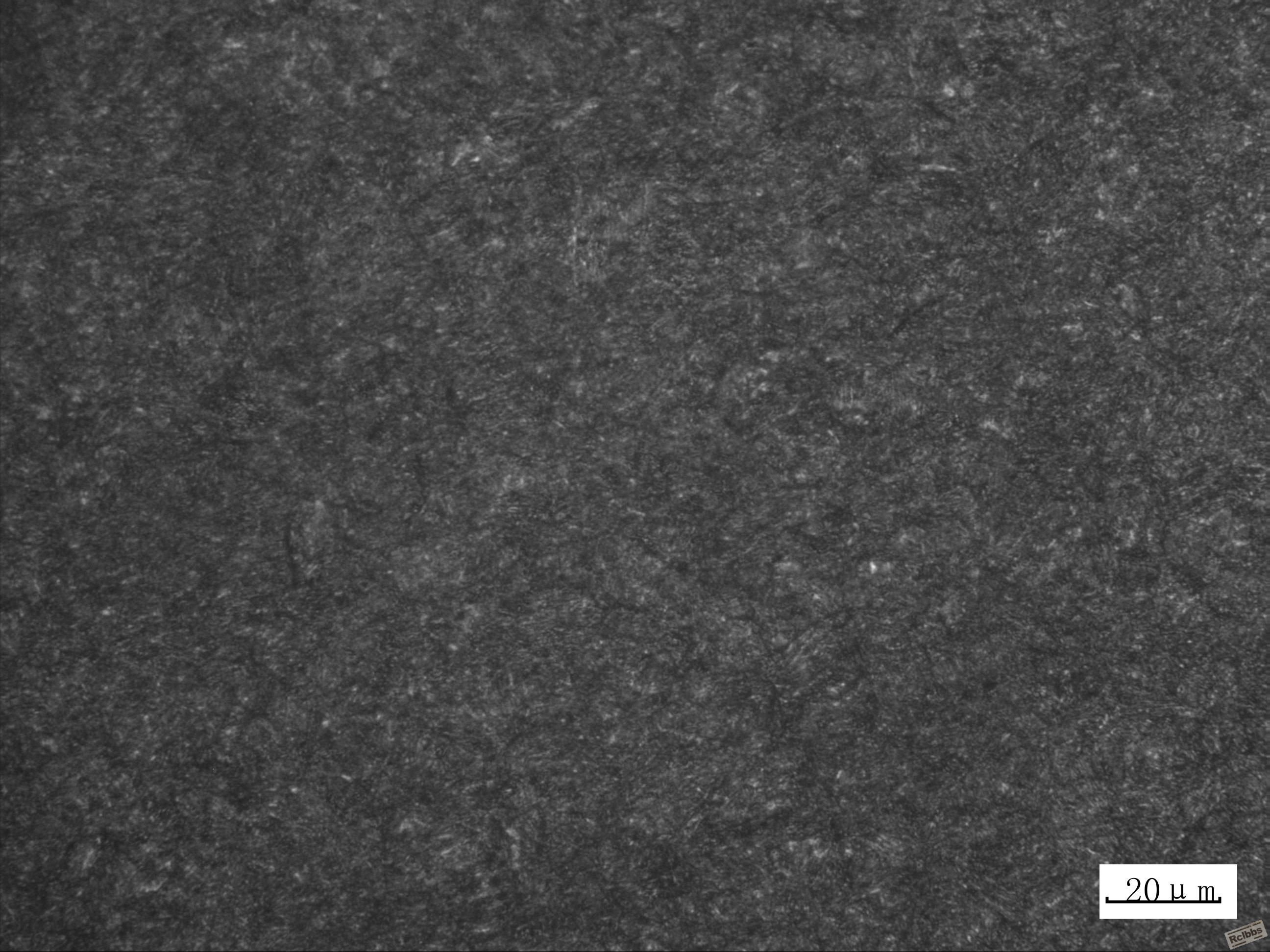

大家看看这张图片不知作何感想?
调质态 500X
调质态  500X
