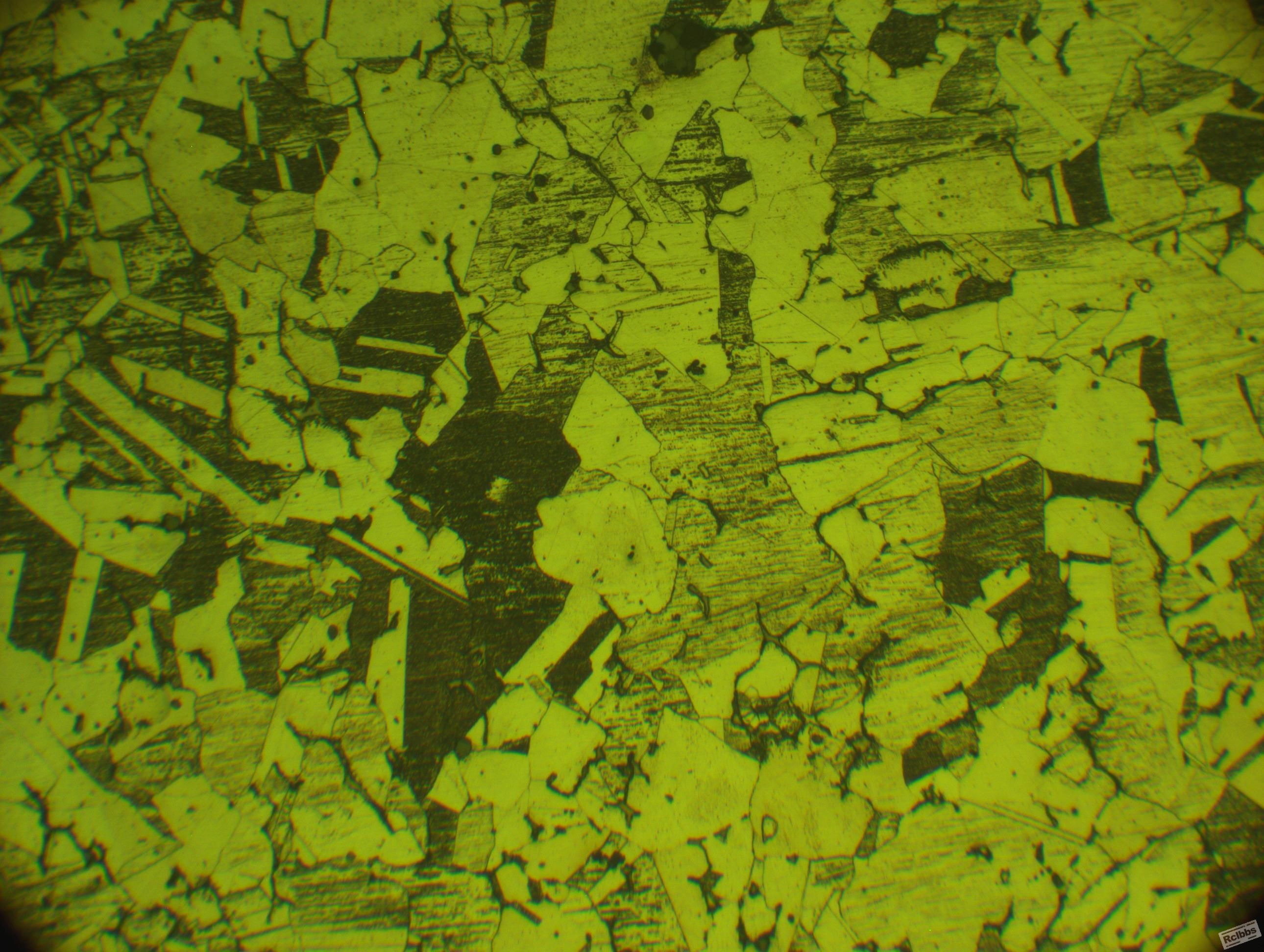

拜托大侠帮忙看这是什么组织
304原材料,硝酸:盐酸=1:1溶液浸蚀
放大倍数100
签到天数: 521 天
发表于 2013-9-26 21:18:59 | 显示全部楼层
零件加工过程?像冷变形后未固溶处理.
签到天数: 50 天
发表于 2013-9-26 22:01:37 来自手机 | 显示全部楼层
奥氏体基体上有少量的自由铁素体。
发表于 2013-9-26 23:33:17 | 显示全部楼层
奥氏体+δ铁素体+形变马氏体
签到天数: 524 天
发表于 2013-9-26 23:43:49 | 显示全部楼层
这估计是溶液不对,没侵蚀出来组织

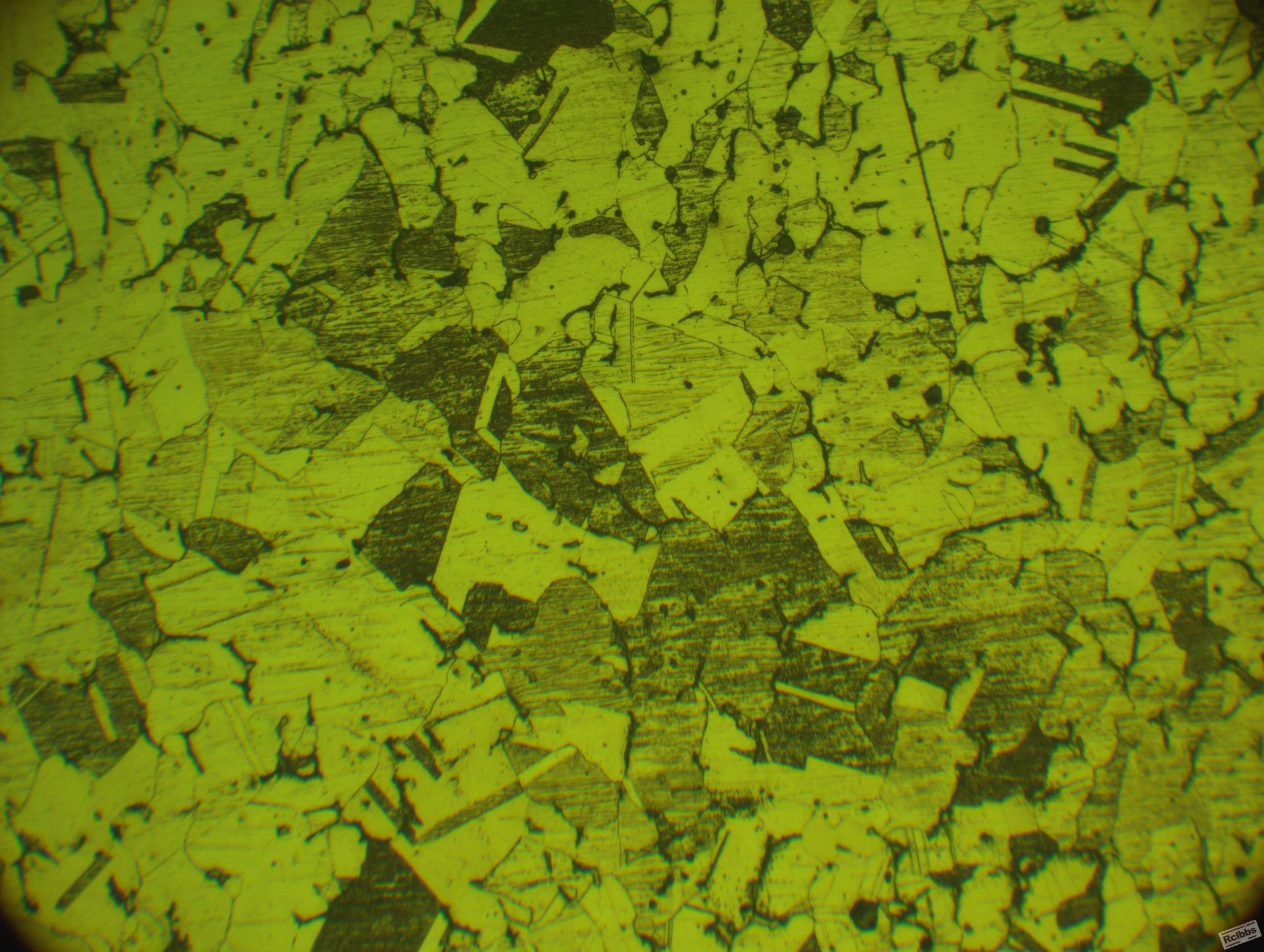

可能上面的浸蚀时间不够,再补两张,谢谢啦
用磁铁试了试,有很弱的磁性
合金分析仪测出来的成分是V 0.06;Cr 19.04;Mn 1.00;Ni 8.40;Cu 0.29;Mo 0.13
如果是浸蚀问题,请提供下好的浸蚀剂
发表于 2013-9-27 09:35:16 | 显示全部楼层
奥氏体基体+少量δ铁素体这个是可以肯定的,形变马氏体大多看起来不像;
    感觉你的制样还是有点问题,建议重新制样,腐蚀液可以采用FeCl3.

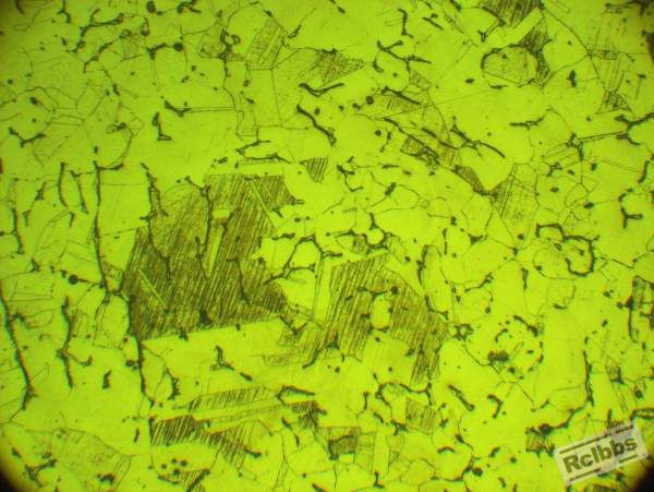

 楼主| 发表于 2013-9-27 10:06:14 | 显示全部楼层
三氯化铁试过,只能看到晶界处黑色条状

发表于 2013-9-28 00:18:34 | 显示全部楼层
晶界黑色条状的相即为δ铁素体,未高温铁素,非后期热处理过程中出现,正常热处理也消除不掉;
    δ铁素体的存在有可能诱发相变马氏体,所以建议你重新制样确定下看是否存在马氏体。
 楼主| 发表于 2013-9-28 10:37:48 | 显示全部楼层
    δ铁素 ...
换了硫酸铜、硝酸氢氟酸两种侵蚀液试过,硫酸铜能观察到晶界,硝酸氢氟酸可以看到晶界和δ铁素体,但是其他组织还是不行,不过δ铁素体很明显,不像氯化铁或硝酸盐酸侵蚀的被污染
发表于 2013-9-28 11:00:27 | 显示全部楼层
奥氏体+少量δ铁素体,层状组织或许是诱发马氏体,也或许是奥氏体滑移,如果零件未经加工变形可用磁铁检验是否有磁性判断,否则重新制样观察
 楼主| 发表于 2013-9-29 08:39:12 | 显示全部楼层
wanghaibo421 发表于 2013-9-28 11:00
奥氏体+少量δ铁素体,层状组织或许是诱发马氏体,也或许是奥氏体滑移,如果零件未经加工变形可用磁铁检验是 ...
有较弱的磁性,但硬度不符合马氏体
发表于 2013-9-29 11:12:17 | 显示全部楼层
moyizll 发表于 2013-9-28 10:37
换了硫酸铜、硝酸氢氟酸两种侵蚀液试过,硫酸铜能观察到晶界,硝酸氢氟酸可以看到晶界和δ铁素体,但是其 ...
我的意思是你把这层磨去,厚度可以稍微大点,然后再看金相。
发表于 2013-9-29 11:34:57 | 显示全部楼层
moyizll 发表于 2013-9-29 08:39
有较弱的磁性,但硬度不符合马氏体
你打了显微硬度?多磨掉一下重新制样,用10%草酸电解腐蚀看看效果
