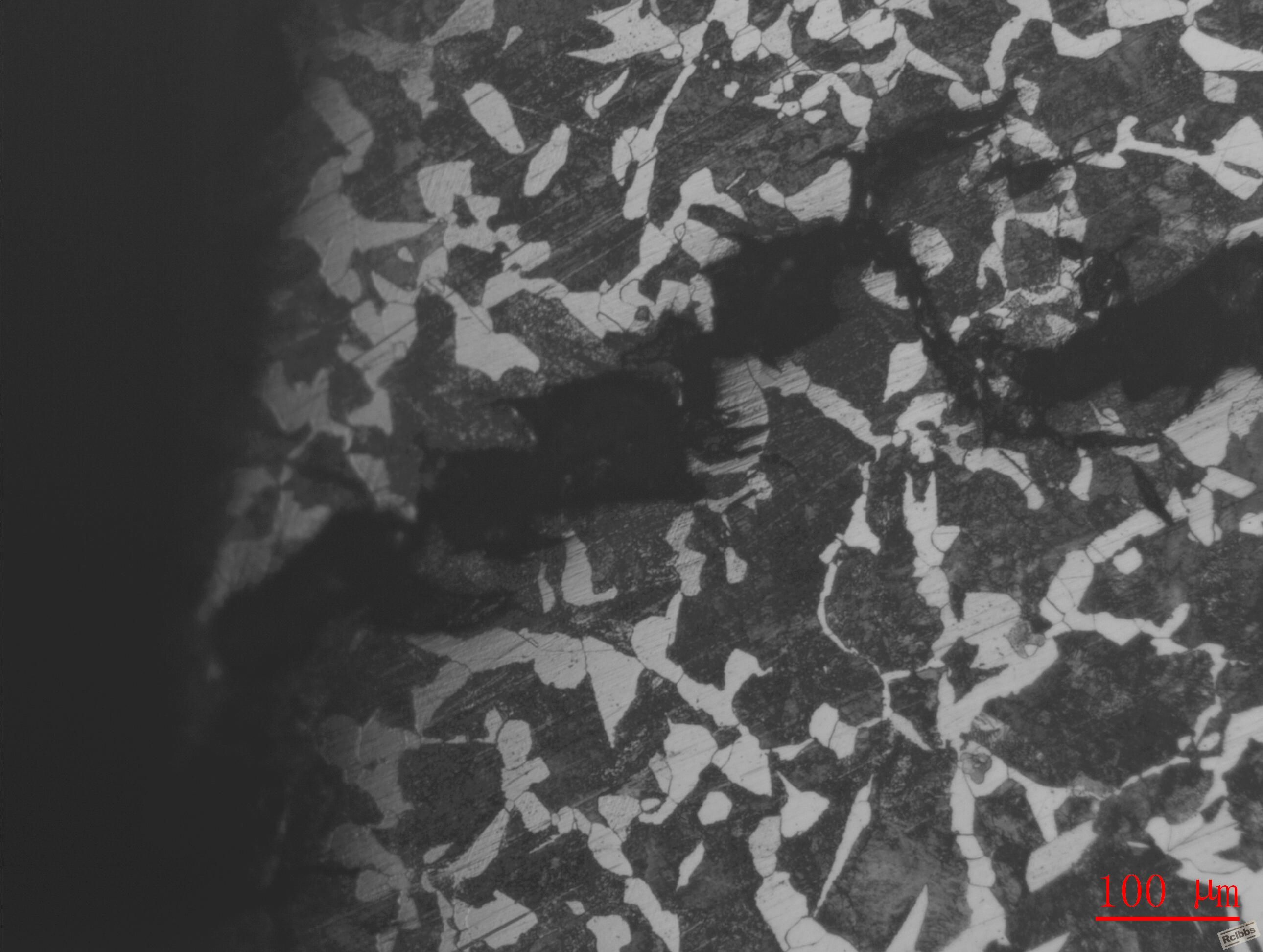

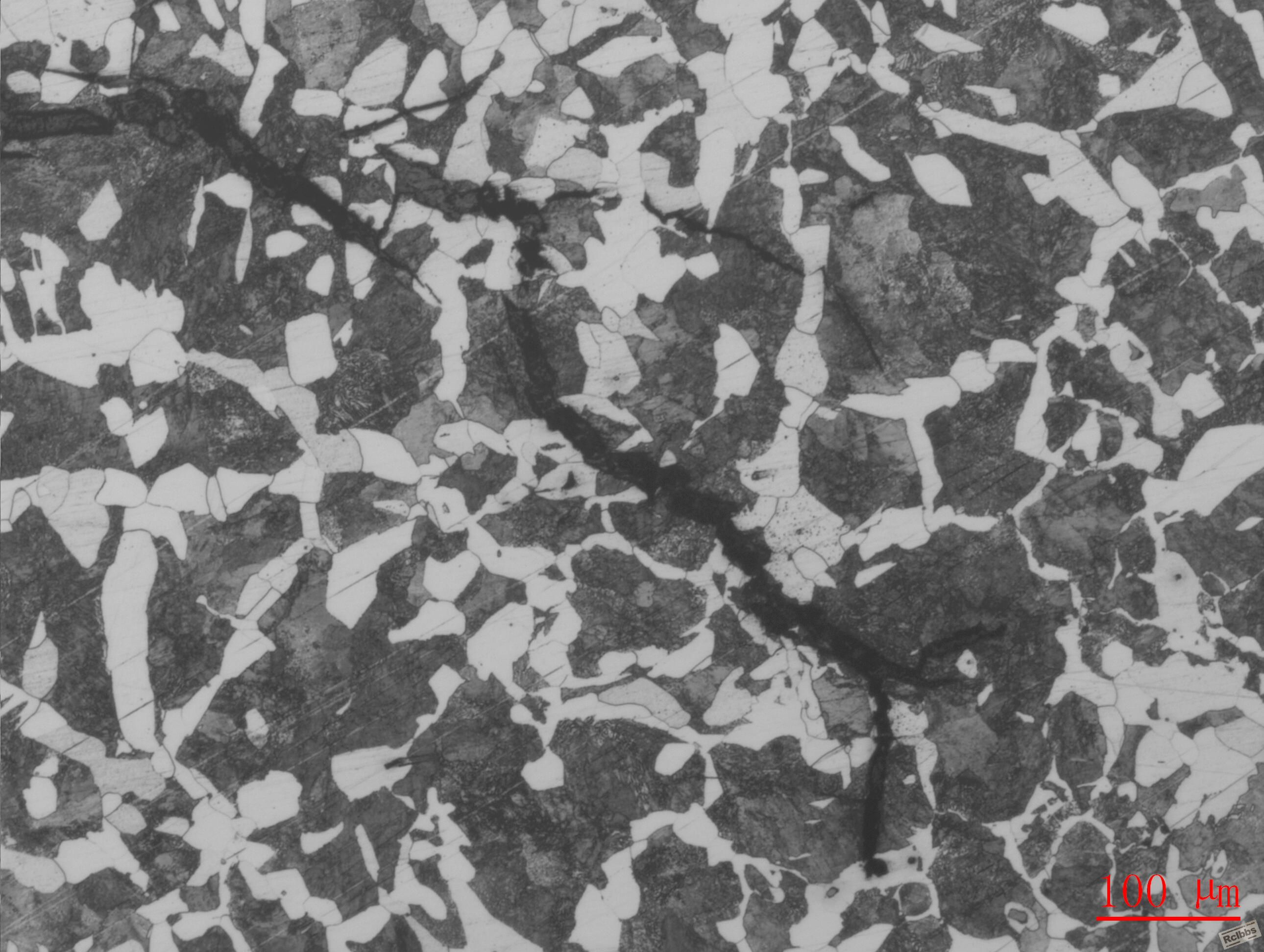

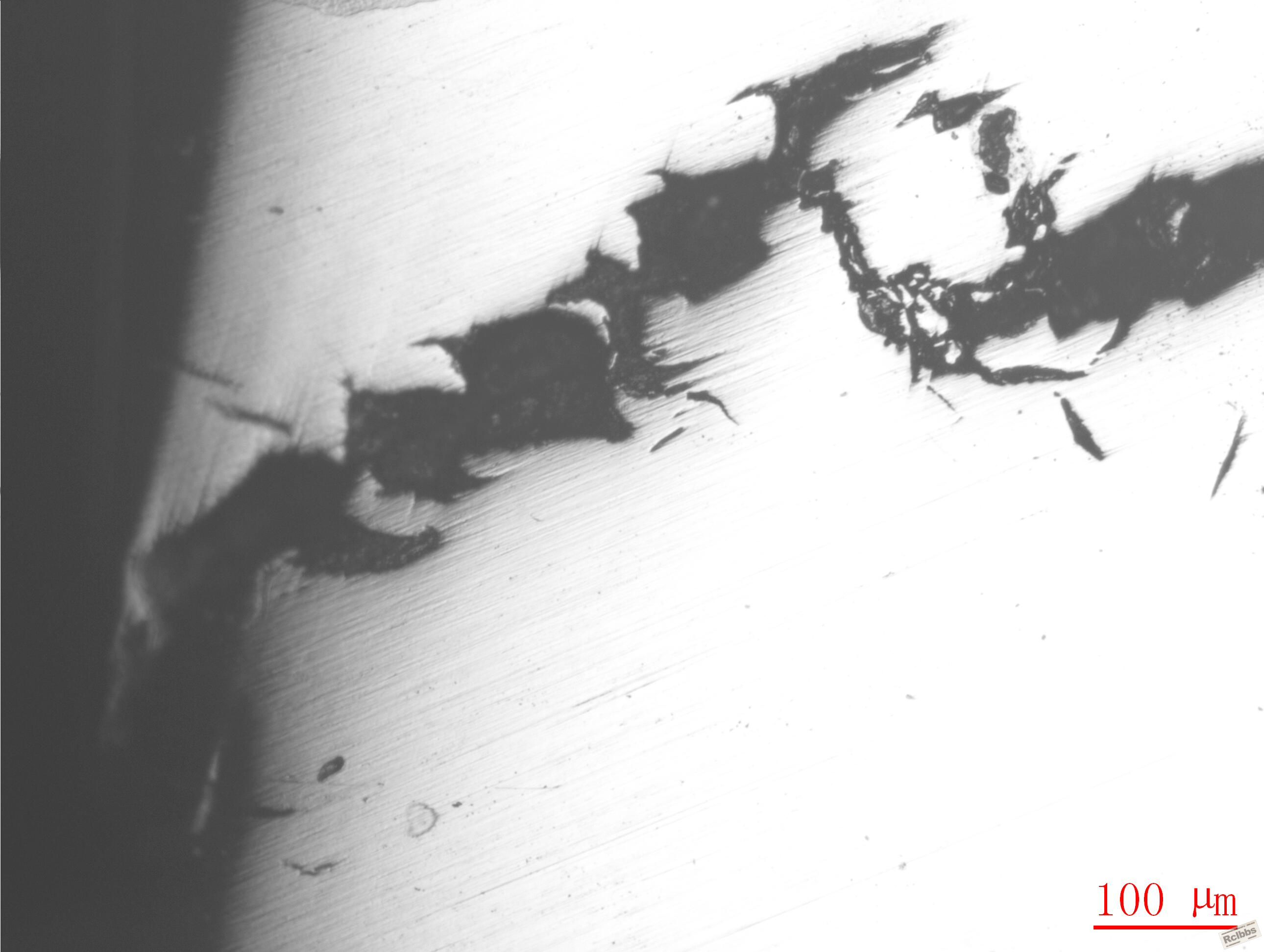

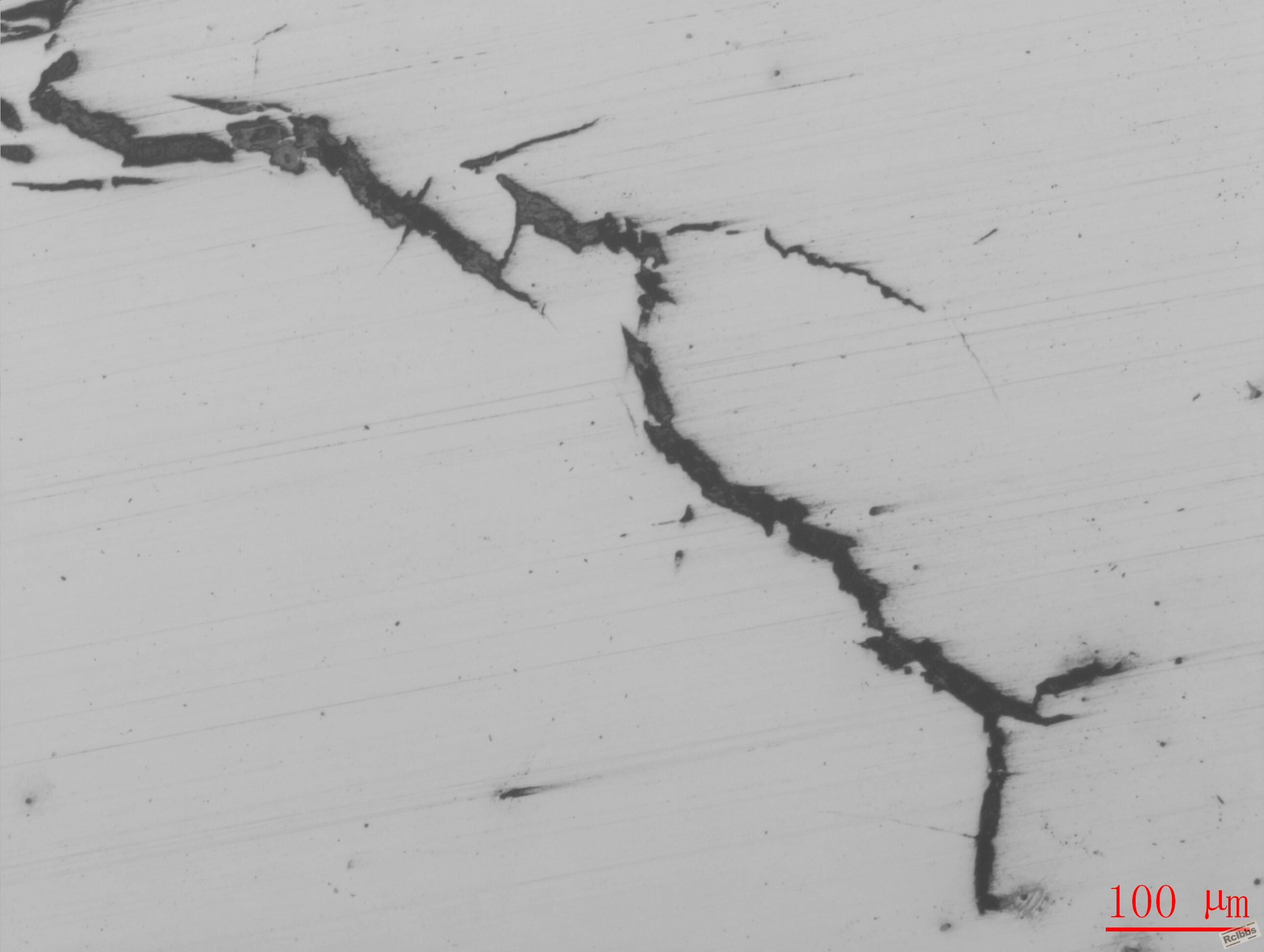

现在我手头上有一组照片,个人觉得是残余应力引起的工件开裂,请大家指点指点。
热加工工艺:锻造+回火处理
之后再冷加工。
精加工完后在装配时候发生开裂。
裂纹起始部分
裂纹起始部分
裂纹尖端
裂纹尖端
裂纹起始部分
裂纹起始部分
裂纹尖端
裂纹尖端
 楼主| 发表于 2013-10-16 19:57:03 | 显示全部楼层
不是太清楚残余应力引起的开裂会不会导致不连续的裂纹,金相试样上可以看到很多不连续的裂纹

发表于 2013-10-17 20:28:26 | 显示全部楼层
建议腐蚀一下再看,应该不是残余应力开裂。
再者,你确定是装配的时候裂的吗?还是装配的时候发现的。

发表于 2013-10-18 08:41:32 | 显示全部楼层
说下个人观点:不像是残余应力引起的裂纹,个人认为是锻造引起的裂纹,,,

发表于 2013-10-22 10:28:35 | 显示全部楼层
tongdou 发表于 2013-10-21 22:04
那锻造的时候是怎么形成不连续的裂纹的呢?我是新手,请你多多指教
如果原材料存在低倍缺陷严重的话,很容易引起不连续的裂纹!

发表于 2013-10-28 12:48:07 | 显示全部楼层
氫脆化問題;
鍍鉻後要除氫.

签到天数: 108 天
发表于 2013-10-28 21:50:13 | 显示全部楼层
没有看到镀鉻。
同意11楼的意见,应该是氢捣乱的,氢导致的裂纹比较符合你说的不连续。
建议检测一下氢含量,再做一下低倍检验。

发表于 2013-10-29 11:51:28 | 显示全部楼层
tongdou 发表于 2013-10-28 22:50
镀铬层很薄,应该是被磨掉了。貌似导致氢脆的氢含量很少,不知道怎么样才能检查的出来,我们这里只有直读 ...
有专门检测氢含量的设备,自己没有可以委外。
是不是氢作怪低倍组织也可以检测出来的。看是否有白点。
签到天数: 30 天
发表于 2013-10-29 13:39:49 | 显示全部楼层
检查是不是氢捣乱,可以看下断口是否存在氢白点现象。
