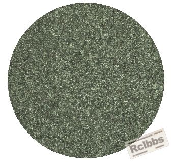

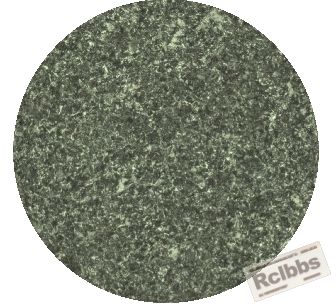

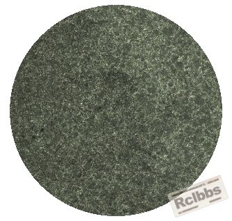

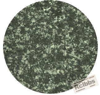

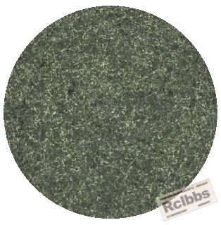

请各位老师帮忙看下这些是什么组织,我是新手,刚接触这一行,不是很懂,请各位老师多多指教。

心部有多深?组织不是很明显,打个硬度看看
 楼主| 发表于 2013-11-7 11:18:56 | 显示全部楼层
心部10mm左右,硬度打过了,在(24-26)HRC之间。请问能看出是什么组织吗?这是不同的5个试样
签到天数: 941 天
发表于 2013-11-7 12:36:15 | 显示全部楼层
看组织,放大倍数要高一些,如500x。拍摄像素也要高一些,点击后可放大。
 楼主| 发表于 2013-11-7 12:50:49 | 显示全部楼层

这几个是放大500倍的,能看出是什么组织吗

请问这几个图的组织是马氏体+铁素体吗????
发表于 2013-11-7 13:04:53 | 显示全部楼层
心部是板条马氏体和铁素体

马氏体和铁素体。。。。。。。。。。

基本是马氏体+铁素体,你的照片还是小,看不太清楚。

芯部是低碳,所以淬火后为马氏体加部分铁素体。

板条马氏体加铁素体组织还可以。

马氏体+铁素体,有几张出现板条状

图片太小看不太清  第二排第二个我觉得有贝氏体
