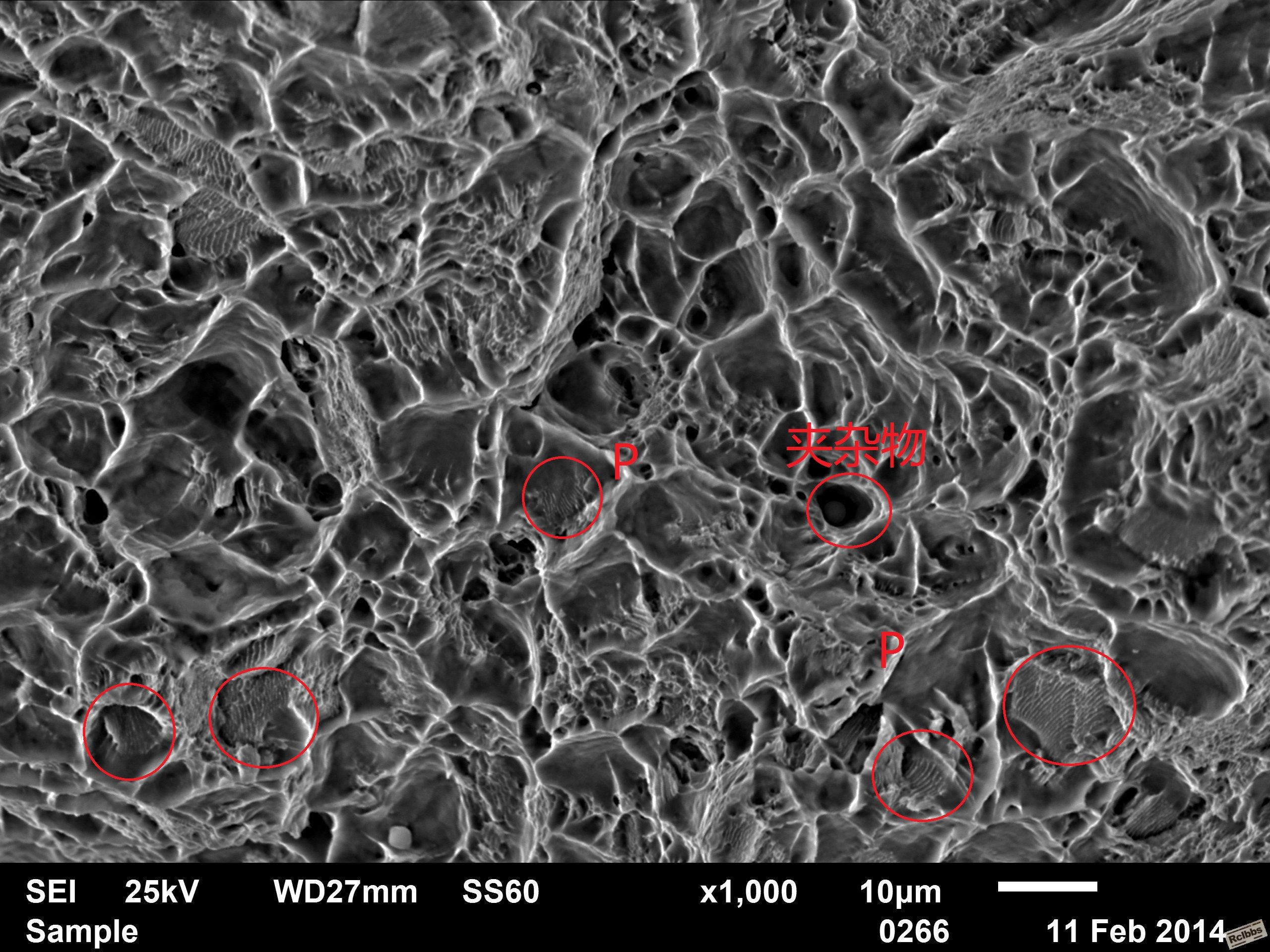

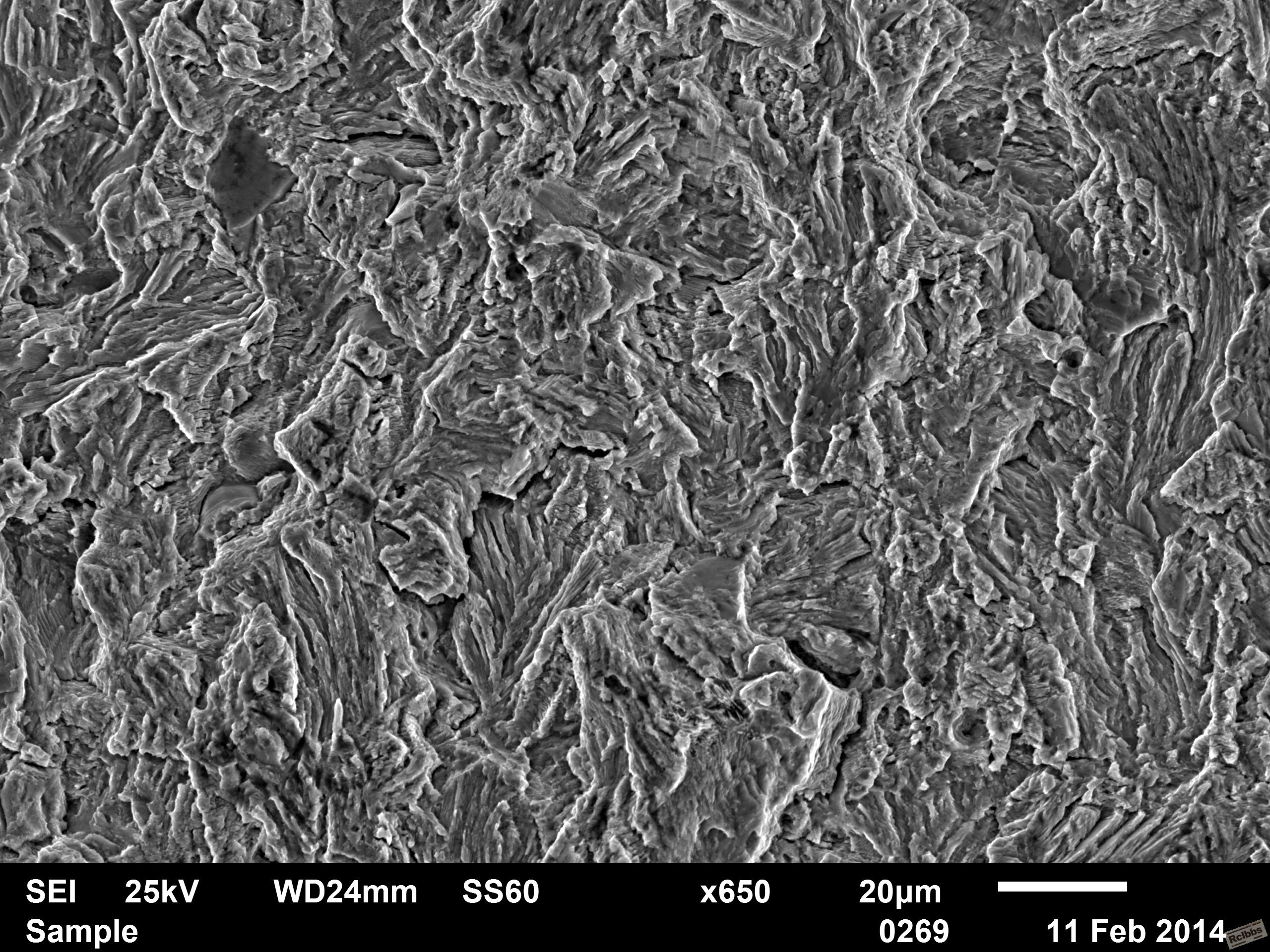

第一张为裂纹源处
第二章为瞬断区

 楼主| 发表于 2014-2-12 10:14:00 | 显示全部楼层
传图穿错了,第一张为瞬断区的,第二个才是开始断裂区,金相检查完了就是正火状态的F+F。宏观观察没有疲劳贝纹线特征。

发表于 2014-2-12 15:48:24 | 显示全部楼层
两张照片都能找到有疲劳特征的区域。
第一张是瞬断区,能较清楚的看到几处疲劳特征区域,有些奇怪。
第二张是裂源区,感到疲劳特征区域反倒没有那么清楚。
也许和放大倍数有关(前者x1500,后者x1000)。

 楼主| 发表于 2015-1-27 10:38:06 | 显示全部楼层
oliver 发表于 2014-2-12 15:48
两张照片都能找到有疲劳特征的区域。
第二 ...
第一张照片,我认为像疲劳特征的区域为珠光体组织,断裂时形成这种特征

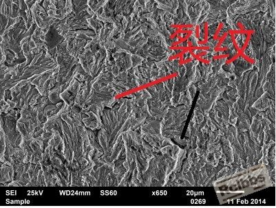

发表于 2015-1-27 11:22:07 | 显示全部楼层
jokyplpl 发表于 2014-2-12 10:14
传图穿错了,第一张为瞬断区的,第二个才是开始断裂区,金相检查完了就是正火状态的F+F。宏观观察没有疲 ...
正火态F+F 是什么意思?
是疲劳断裂无疑,但是裂纹起始位置楼主图片中有大量二次裂纹,貌似沿晶界分布,有没有高倍的照片,发张看看。配上宏观图更好

签到天数: 72 天
发表于 2015-1-29 16:51:47 | 显示全部楼层
同意jokyplpl 和 hawkch 的说法。那个应该是珠光体,因为方向不一致;有二次裂纹。

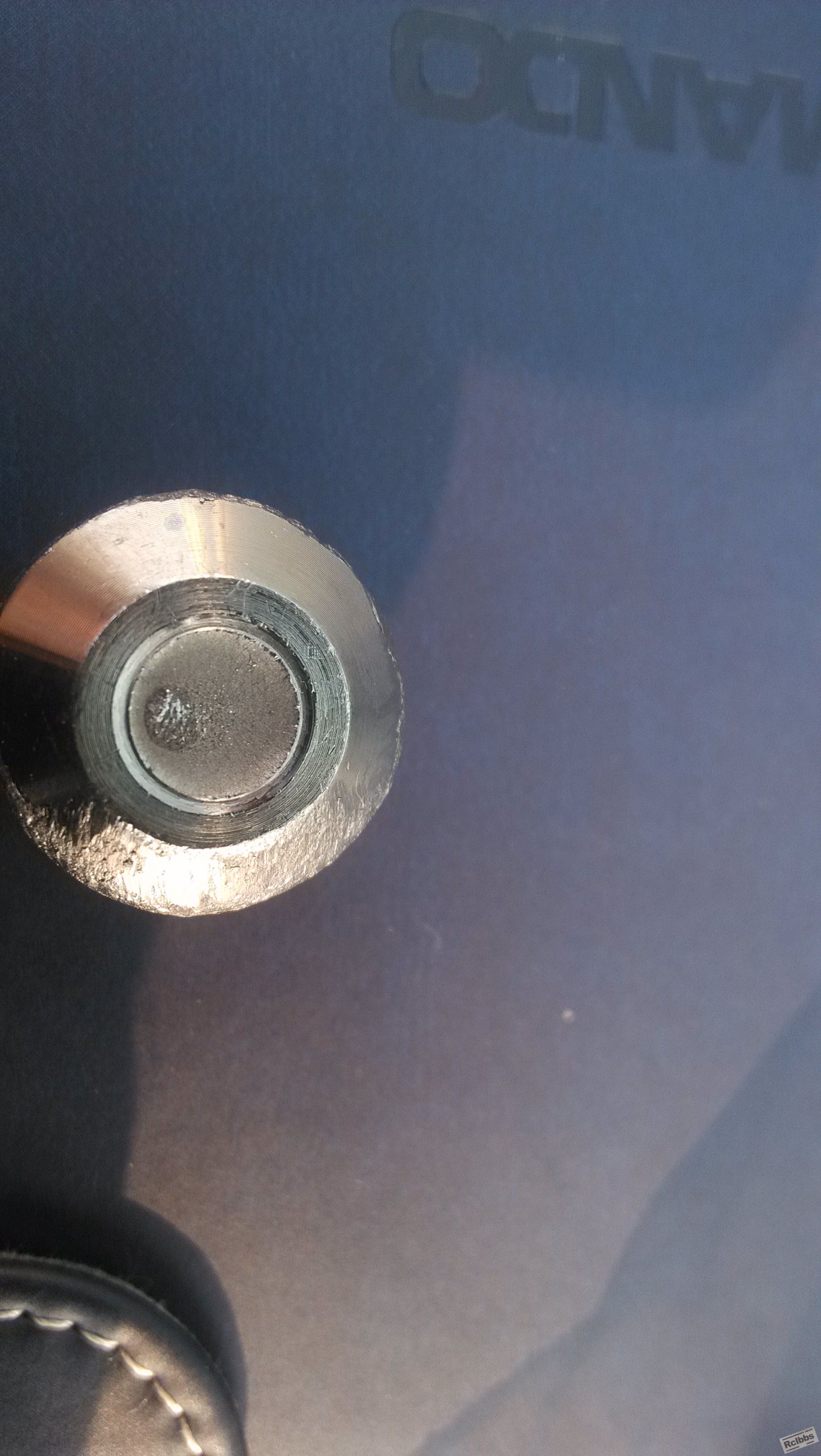

 楼主| 发表于 2015-1-29 17:07:52 | 显示全部楼层
IMG_20140715_165546.jpg 为什么会出现二次裂纹。以及该断裂是否为疲劳特征?上传一张宏观照片

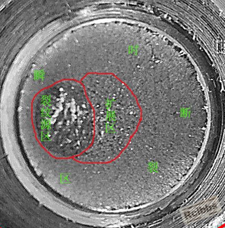

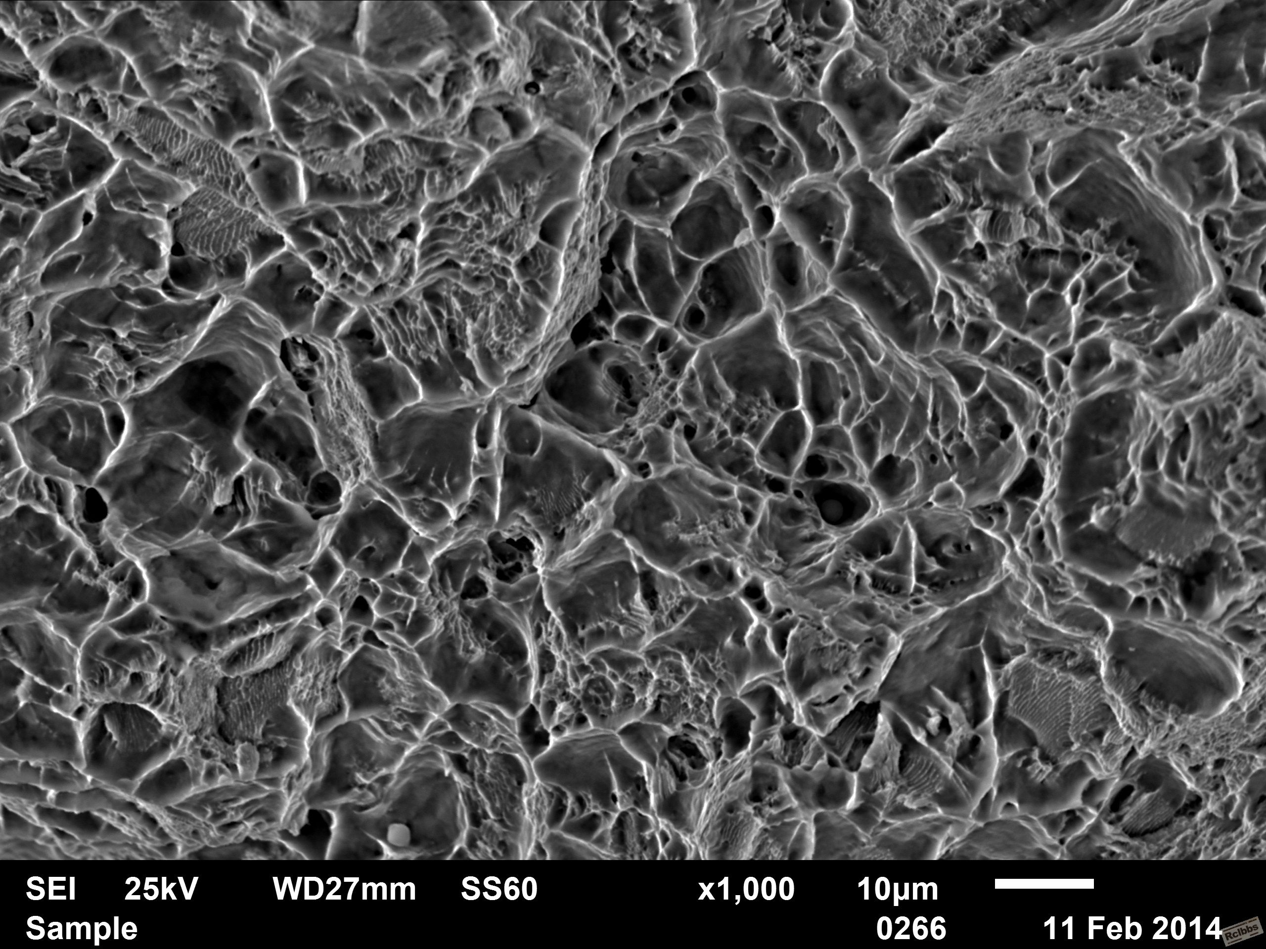

 楼主| 发表于 2015-1-29 17:09:47 | 显示全部楼层
带有韧窝的SEM是拍自偏左粗糙颜色较深的区域,
签到天数: 72 天
发表于 2015-1-29 17:20:55 | 显示全部楼层
从宏观断口来看,没有疲劳辉纹的特征,我不认为这是疲劳断裂。这些裂纹都是沿晶裂纹,出现沿晶裂纹的可能性有很多种,可以在照片2的位置做一个纵向金相试样看看。

发表于 2015-1-29 23:47:27 | 显示全部楼层
圈起的位置也是断口吗?

发表于 2015-1-30 23:02:38 | 显示全部楼层
断裂性质:氢脆
裂纹源区为氢气氛韧窝断裂;瞬断区为氢腐蚀脆断区;扩展区未见扫描电镜图像。
 楼主| 发表于 2015-2-3 17:20:12 | 显示全部楼层
fengyonghe 发表于 2015-1-30 23:02
断裂性质:氢脆
老师你好,请问怎么判定为清脆,而不是最终断裂区的韧性断裂。
上面图片中,包含扩展区和最终断裂区的照片啦
