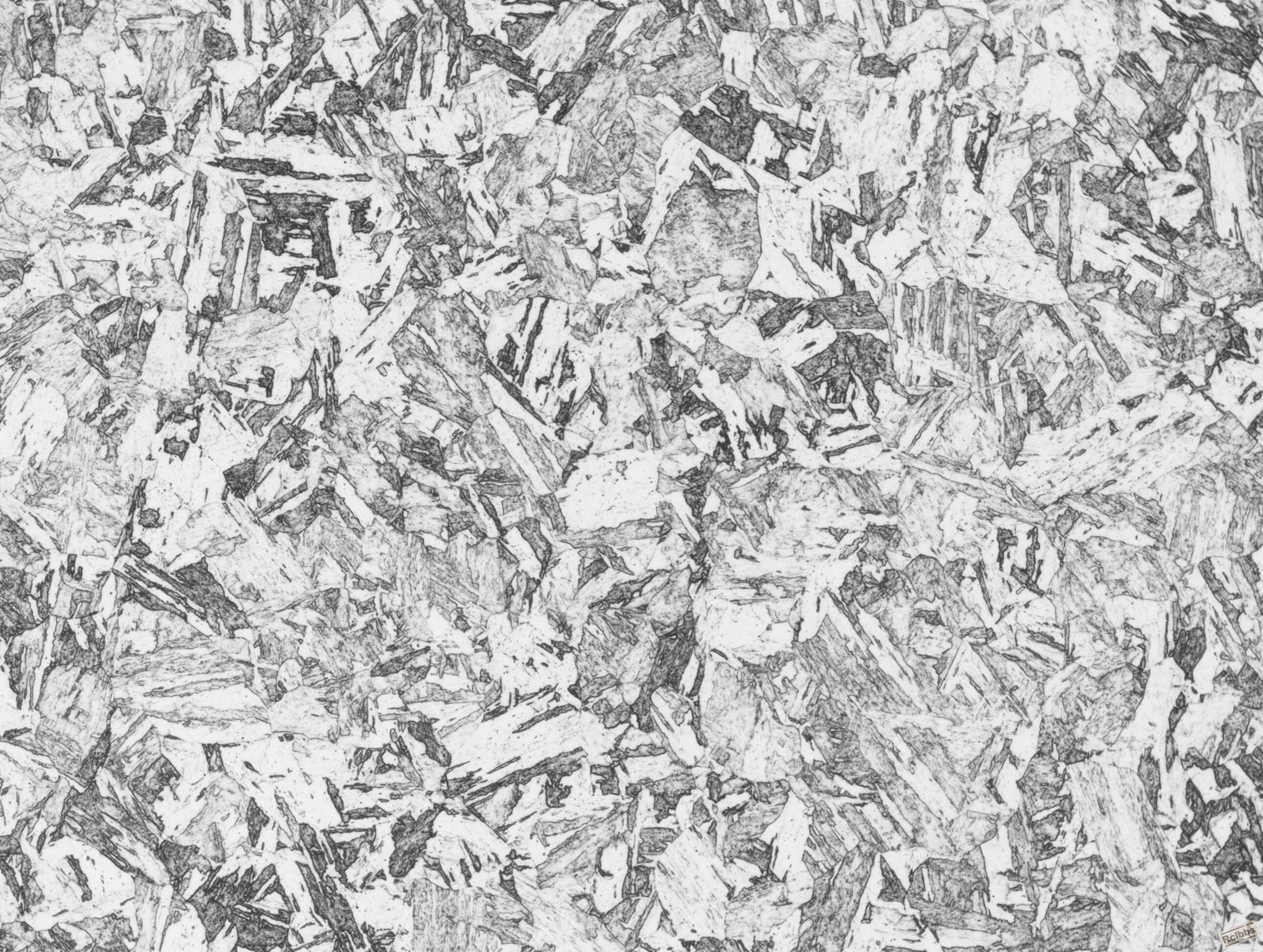

100倍

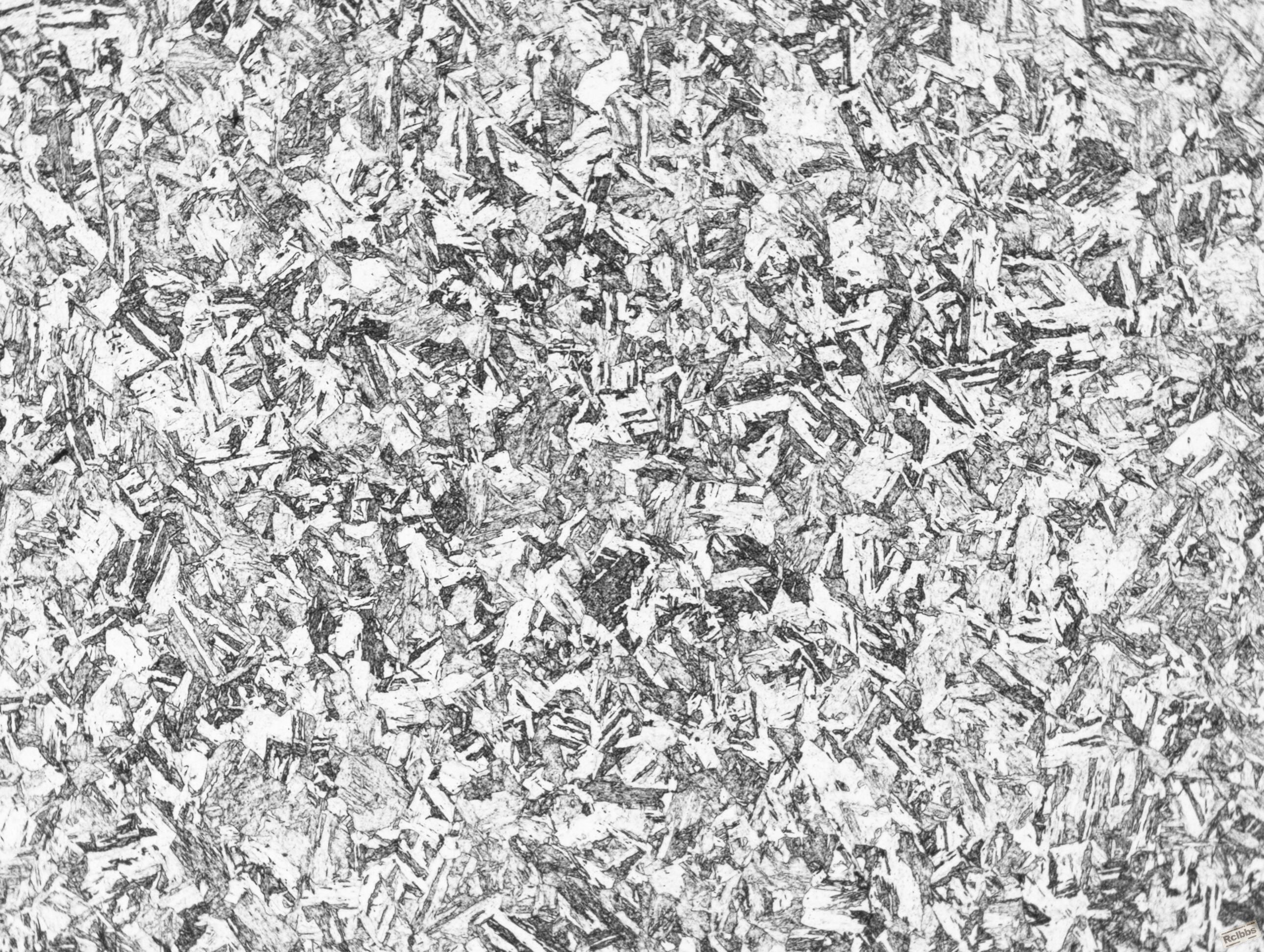

200倍
对方保密,没有说是什么材料。只说是调质。
我们打出来硬度都差不多,380HV5
现在我怀疑这根本就不是调质的。而是低碳淬火组织。是马氏体+残余奥氏体。。。
不知道老师们怎么看。。
发表于 2014-2-28 15:23:32 | 显示全部楼层
低合金钢钢的淬火组织,但不同意与残余奥氏体这种说法
 楼主| 发表于 2014-2-28 15:25:18 | 显示全部楼层
发表于 2014-2-28 15:37:29 | 显示全部楼层
我翻遍李炯辉的(金属材料金相图谱)也没有找到白色块状物为何种组织的说法,只是隐约记得在哪里看到过说是基体组织,残余奥氏体真的不赞同
 楼主| 发表于 2014-2-28 15:54:42 | 显示全部楼层
不再回头 发表于 2014-2-28 15:37
我翻遍李炯辉的(金属材料金相图谱)也没有找到白色块状物为何种组织的说法,只是隐约记得在哪里看到过说是 ...
好吧,可能真的就是一种马氏体。谢谢老师。
因为这种组织有点粗大,而且旨在黑色区域能看到明显的马氏体痕迹,白色区域没有(低马中的白色应该可以能看到条纹的)。加上硬度也没有稳定在440HV5左右,略微偏软,所以我怀疑他是残奥。
加上这个材料保密,很可能是含CrNi等元素(我们遇到过很过次,比如Cr少一点,Ni少一点,以降低成本,然后做实验,再拿到我们这里分析,有点偷偷摸摸的味道)。如果真是这样,那很有可能会出现残奥~~
我在自己查查书看。
签到天数: 1273 天
发表于 2014-2-28 16:29:27 | 显示全部楼层
因为这种组织有点粗大,而且旨在黑色区域能看到明显的马氏 ...
如果是调质还会有残奥吗?
签到天数: 525 天
发表于 2014-2-28 18:31:47 | 显示全部楼层
楼主换张500倍的看下。
发表于 2014-2-28 19:06:59 | 显示全部楼层
光谱,这是最靠谱的办法了。哈哈
签到天数: 524 天
发表于 2014-2-28 19:49:18 | 显示全部楼层
不同位相的马氏体组织
发表于 2014-2-28 20:27:35 | 显示全部楼层
对了,这个样品是用什么腐蚀液腐蚀的呢
发表于 2014-2-28 22:56:35 | 显示全部楼层
标准的低碳板条马氏体!!!
 楼主| 发表于 2014-3-1 08:27:21 | 显示全部楼层
微生的尘埃 发表于 2014-2-28 22:56
标准的低碳板条马氏体!!!
谢谢!硬度不是我打的。我自己再去打打!我现在也觉得就是马氏体组织
 楼主| 发表于 2014-3-1 08:33:06 | 显示全部楼层
vista7shot 发表于 2014-2-28 20:27
对了,这个样品是用什么腐蚀液腐蚀的呢
就是硝酸酒精腐蚀的。。。
发表于 2014-3-1 09:06:13 | 显示全部楼层
200倍组织就这么粗大?不会是W吧,瞎猜的...
签到天数: 27 天
发表于 2014-3-1 15:24:09 | 显示全部楼层
白色基体应该是铁素体,该组织应该是该材料淬火时冷却速度较慢而引起的,主要是贝氏体组织!
发表于 2014-3-1 15:29:34 | 显示全部楼层
怎么理解;铁素体,又成了贝氏体?
 楼主| 发表于 2014-3-1 15:30:57 | 显示全部楼层
铁素体的话硬度不会这么高吧。。?
我现在觉得这个就是低碳马氏体。是个淬火试件,并且尝试在400多度下回火。结果回火时间不够,造成了硬度过高~~。。
签到天数: 27 天
发表于 2014-3-1 16:09:48 | 显示全部楼层
贝氏体的基体也可以是铁素体,如粒贝等;另,该图中黑色部分应该是上贝或下贝,灰色应该是粒贝或马氏体。总之,该图中组织很杂,应为冷却速度慢之故,若有不对,还望指教!
点评
谢谢勇于提出自己的想法,论坛需要这样的坛友,在论坛上就应该各抒己见,共同讨论共同学习共同进步!  发表于 2014-3-3 23:37
发表于 2014-3-1 23:14:05 | 显示全部楼层
楼主先查验光谱分析材料成分,作为金相人员必须了解材料性质和工艺的,也不是万能的,看图片组织比较混乱,不是调质组织,初步看基体组织马氏体,铁素体,粒贝
具体还得请楼主上传放大五百倍查验
签到天数: 171 天
发表于 2014-3-2 15:06:08 | 显示全部楼层
不是调质组织,没有看到回火索氏体!
