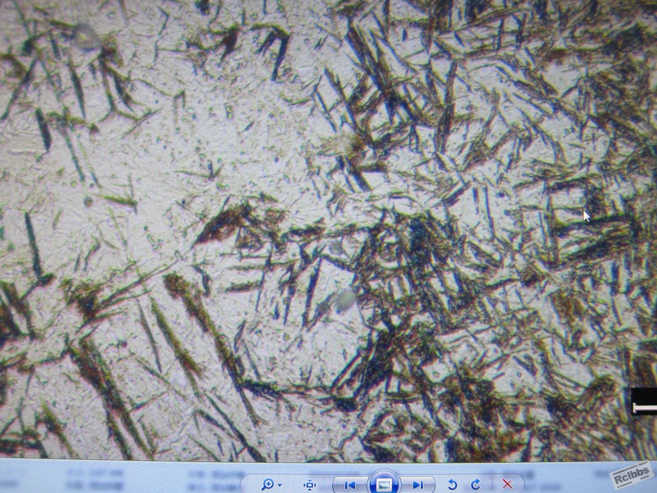

18Cr2Ni4WA.jpg 你们采取的是二次回火啊?我们是淬火后冷处理再低回火,基本每次组织都在1级左右.残A也没什么.该材料淬火后又较多残A.
发表于 2014-3-11 21:59:22 | 显示全部楼层
深冷处理同样可以解决这个问题,4楼所说的残余奥氏体问题就是问题的关键,完全正确!
