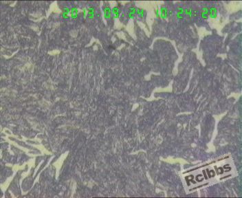

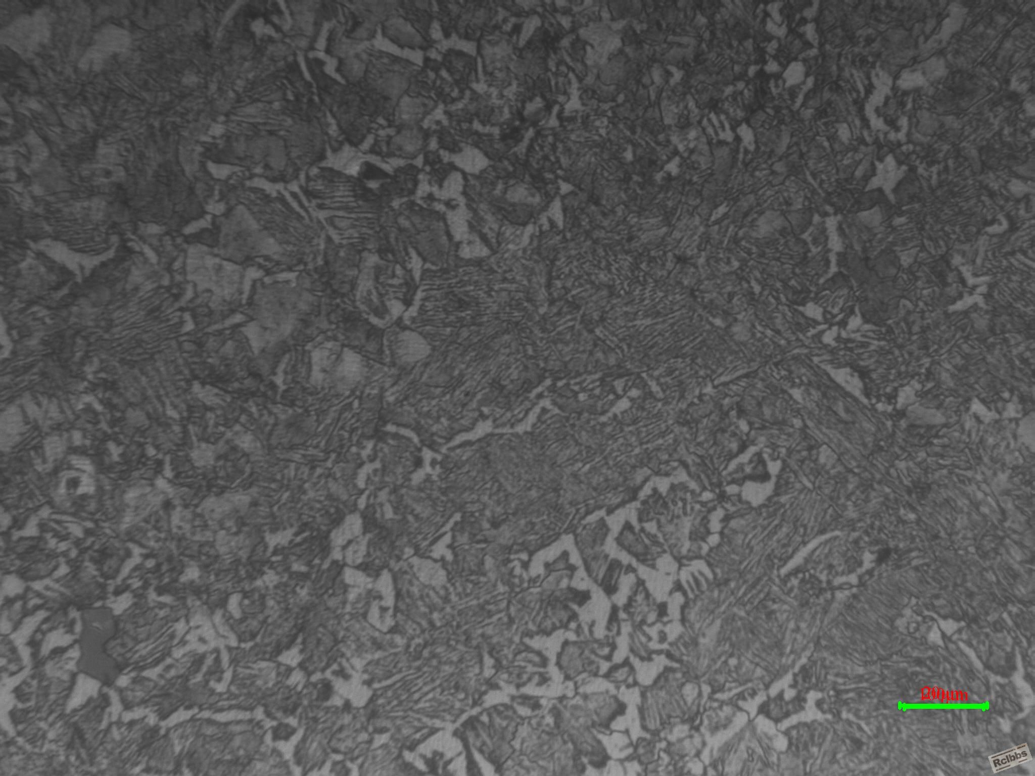

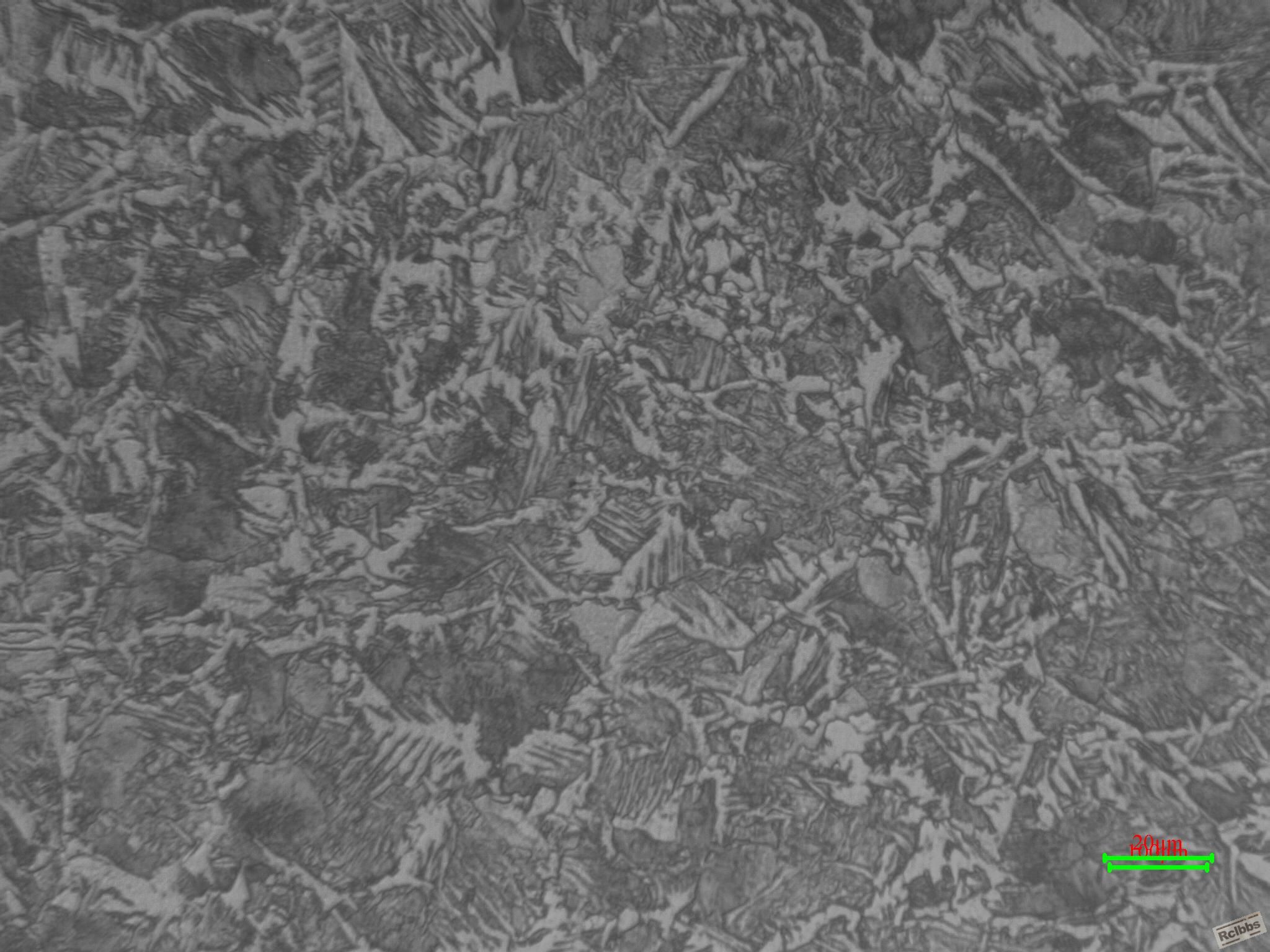

3.jpg 3 (1).jpg 3 (2).jpg 国外钢号,类似国内30钢,工艺要求调质处理,实际检测金相图片如下,照片全部为500倍,请大家说一下金相组织是什么,是否经过调质处理?

个人感觉不像是调质,倒像是等温处理后的金相!!!

发表于 2014-3-27 12:54:50 | 显示全部楼层

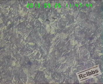

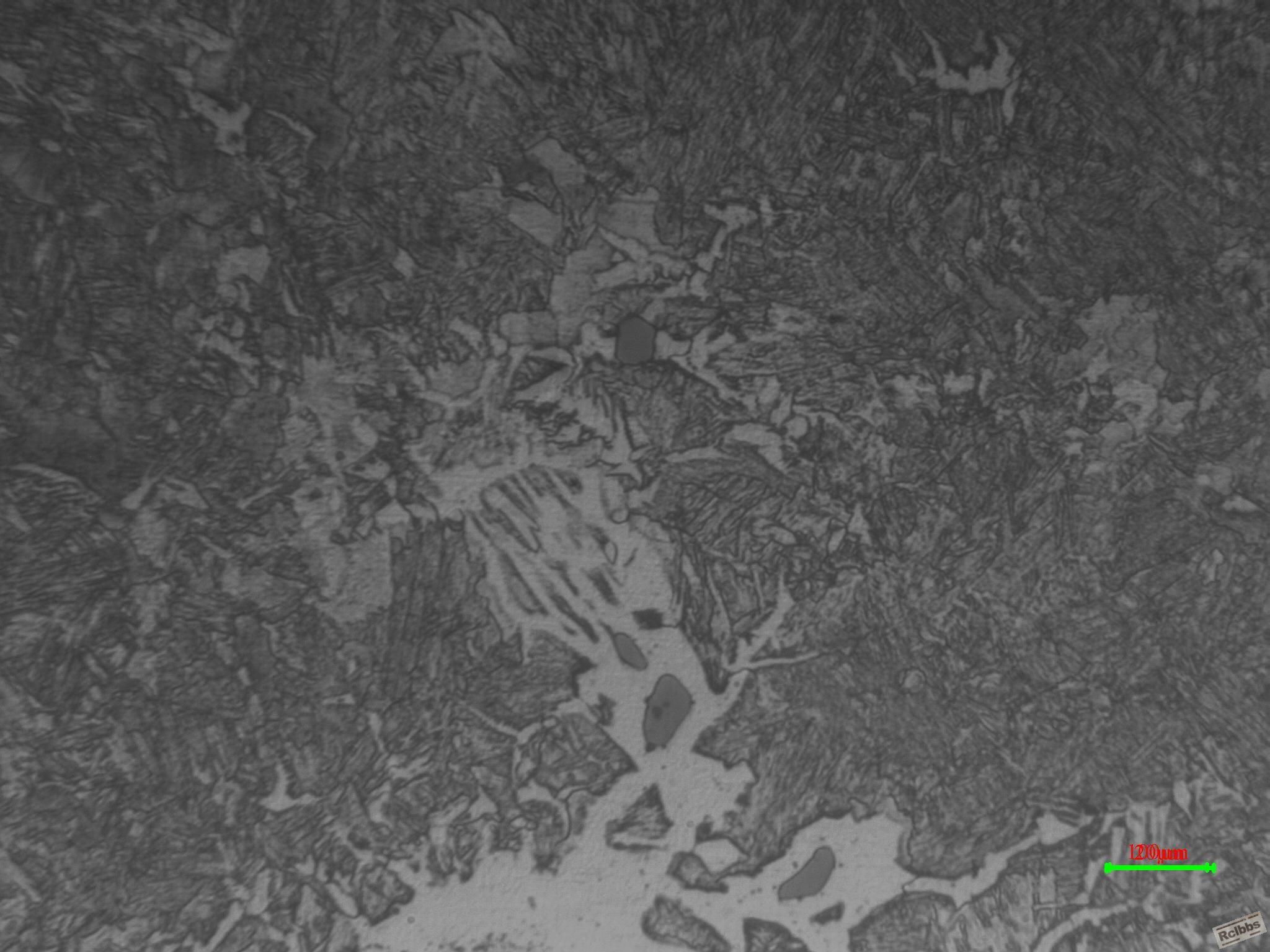

金相图片确为调质后的组织,附一张类似图片供参考 !
400X
400X
400X
400X
400X

如果是调质过的,有这么多的铁素体算正常吗,是什么原因造成了这么多的铁素体呢?

发表于 2014-3-27 13:50:51 | 显示全部楼层
不是调质组织,里面含有巍氏体组织,冲击应该不算高,还有部分贝氏体组织。主要是由于淬火没淬透造成的。这种组织不能接受,性能应该不会很低。建议从新调质。

发表于 2014-3-27 14:27:18 | 显示全部楼层
确定为调制组织(S+B+F),铁素体的量是否正常取决于工件的厚度。

发表于 2014-3-27 14:48:44 | 显示全部楼层
楼上正解,调质金相组织取样是有部位要求的,对于大件来讲,是不可能表里如一的,所以出现上B,及团絮状铁素体

发表于 2014-3-27 15:42:20 | 显示全部楼层
不像调质组织倒像铸态的

发表于 2014-3-27 15:49:26 | 显示全部楼层
应该是经过调质工艺处理,但由于30钢的淬透性问题导致这种组织出现。主要看工件的尺寸,如有效尺寸很大则很难做到较好的金相组织。

发表于 2014-3-27 21:18:12 | 显示全部楼层
这个应该是经过调质处理出来的 索氏体+网状铁素体+贝氏体和少量的魏氏体组织,按正常使用来说的话你拍的第一张图片的组织是基本可以说的过去的(苛刻一点的话网状的铁素体就算是有害组织了,不能这么多,半网状就比较好)。第二张图片下部铁素体大量析出肯定不对。

发表于 2014-3-29 13:46:46 | 显示全部楼层
是经过调质处理的,组织为索氏体、贝氏体和铁素体,由于加热温度不高或保温时间不足,使铁素体没有完全奥氏体化,再者冷却不足,出现了半网状铁素体
