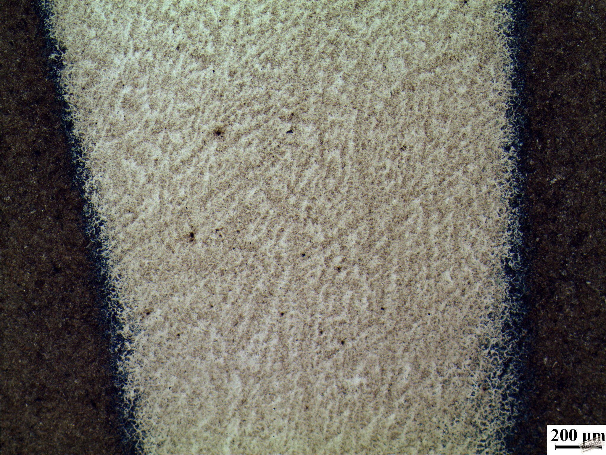

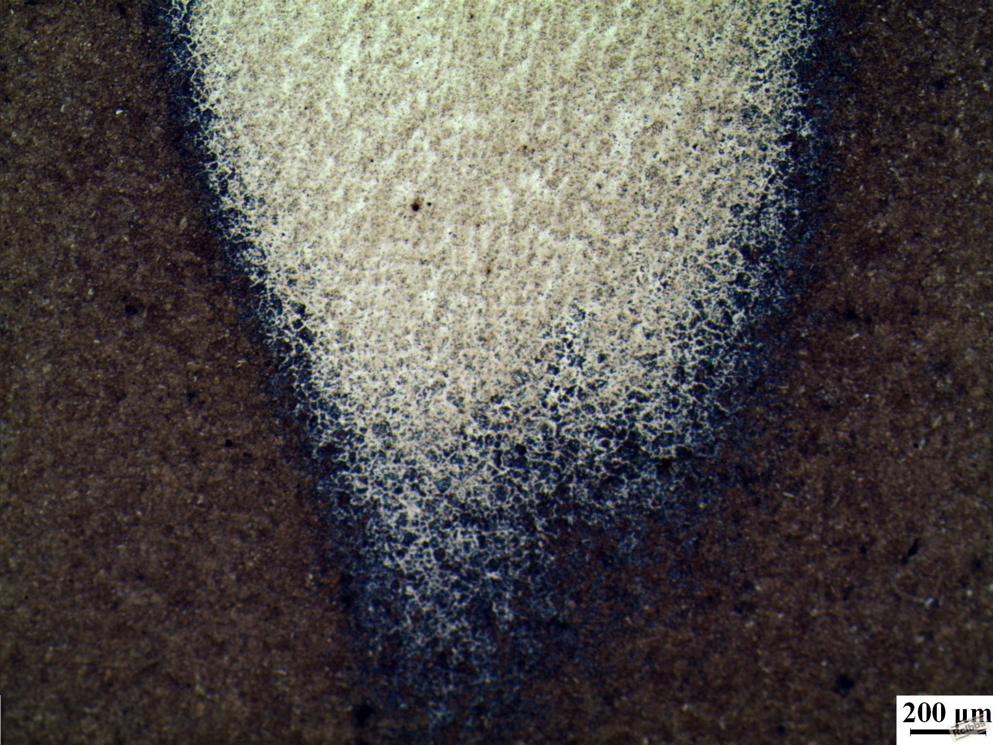

各位大侠,最近遇到一个比较奇怪的现象,请各位给予指点。材料35CrMnSiA,工件尺寸Φ80X200,热处理工艺860℃淬火后540℃回火。在热处理之后观察金相组织,用4%硝酸酒精腐蚀之后,在横截面上出现一条白色亮线。
白色区域照片200X
白色区域照片200X
白色区域金相照片500X
白色区域金相组织500X

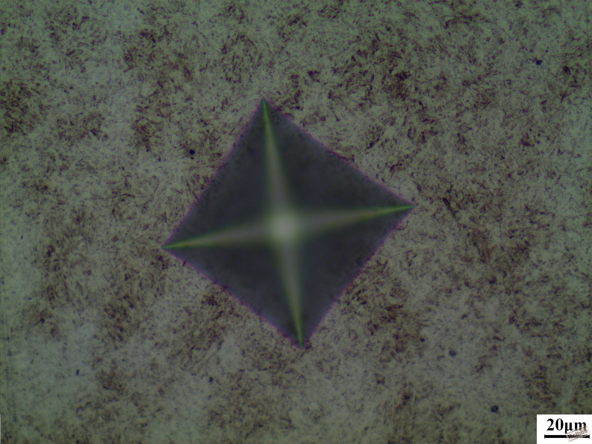

对白色区域进行硬度检测,硬度达到750HV5,黑色区域硬度为326HV5。各位觉得是什么原因造成的?合金元素偏析还是其他什么原因?

发表于 2014-4-2 15:23:43 | 显示全部楼层
个人认为应该为异金属吧
签到天数: 140 天
发表于 2014-4-2 15:47:56 | 显示全部楼层
如此高的硬度,同意楼上异金属的观点!!!

不知这个可以用什么检测出来吗?腐蚀之后,该白色区域好像不能被4%硝酸酒精腐蚀或者需要更长的时间,腐蚀4-5s后该区域仍和抛光之后一样,还呈镜面

要是异金属的话, 你可以试着做X光,在底片上呈现的是不一样的

要是准确定量分析的话,做XRD或是透射!
另可依据扫描电镜的面扫定性分析一下……

   不好确定具体原因,如果这种现象发生在试样边沿的话或许会有一种可能:切割取样形成的烧伤层,制样时未去除干净残留的二次淬火组织,建议在与现有的观察面成90°的方向磨面观察分析。

本人感觉是烧伤层,图片放大后观察组织是淬火组织,你是如何取样的,上平面磨没有,

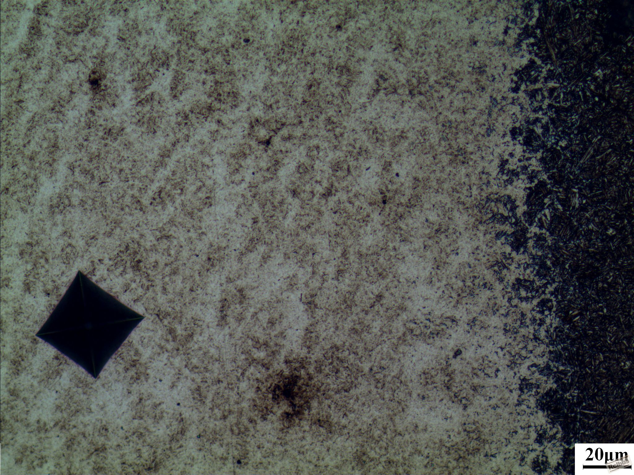

由于试样太大,前期经过平面磨床,看着像是马氏体组织,但周围是回火屈氏体组织,不知35CrMnSiA淬火组织是否可以达到750HV5?

好的,谢谢您的指点,出现的位置是距表面有5mm左右,由于前期经过平面磨床加工过,您说的这个原因可能性极大,后续我再按您的方法观察观察

从这个尺度来看,应该是异金属.

我认为是切割或磨削烧伤---------------------------------

出现马氏体组织,异金属的可能性比较大

感谢您的回复,不知道这种磨削烧伤的形貌有什么特点吗?从组织上看很像马氏体,但是它的硬度高达750HV5,不知这个硬度对于35CrMnSiA材料来说,是否为可达到的硬度

从图片看认为还是重新淬火层,如是异金属与基体分界会更明晰。

个人认为是:原材料问题。
铸造过程缺陷,如此高的硬度,再看看淬回火的温度,以及工件比较大。
考虑是铸造过程中有未溶解的高合金材料,后续处理无法消除,而形成现在的特殊状态。
希望能够拍一张稍微大点的倍数的图片来。500.可以的话来个1000的辅助判断。

做个能谱分析,看看主要成分是什么
