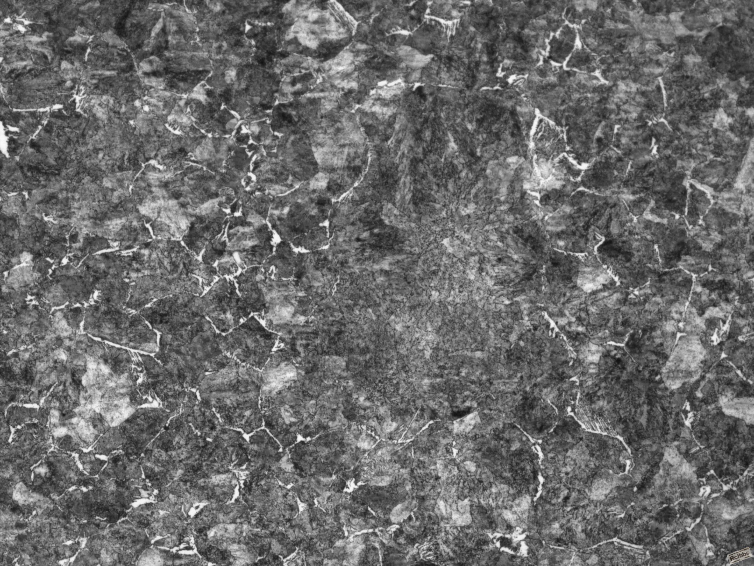

发表于 2014-4-12 08:15:51 | 显示全部楼层 |阅读模式

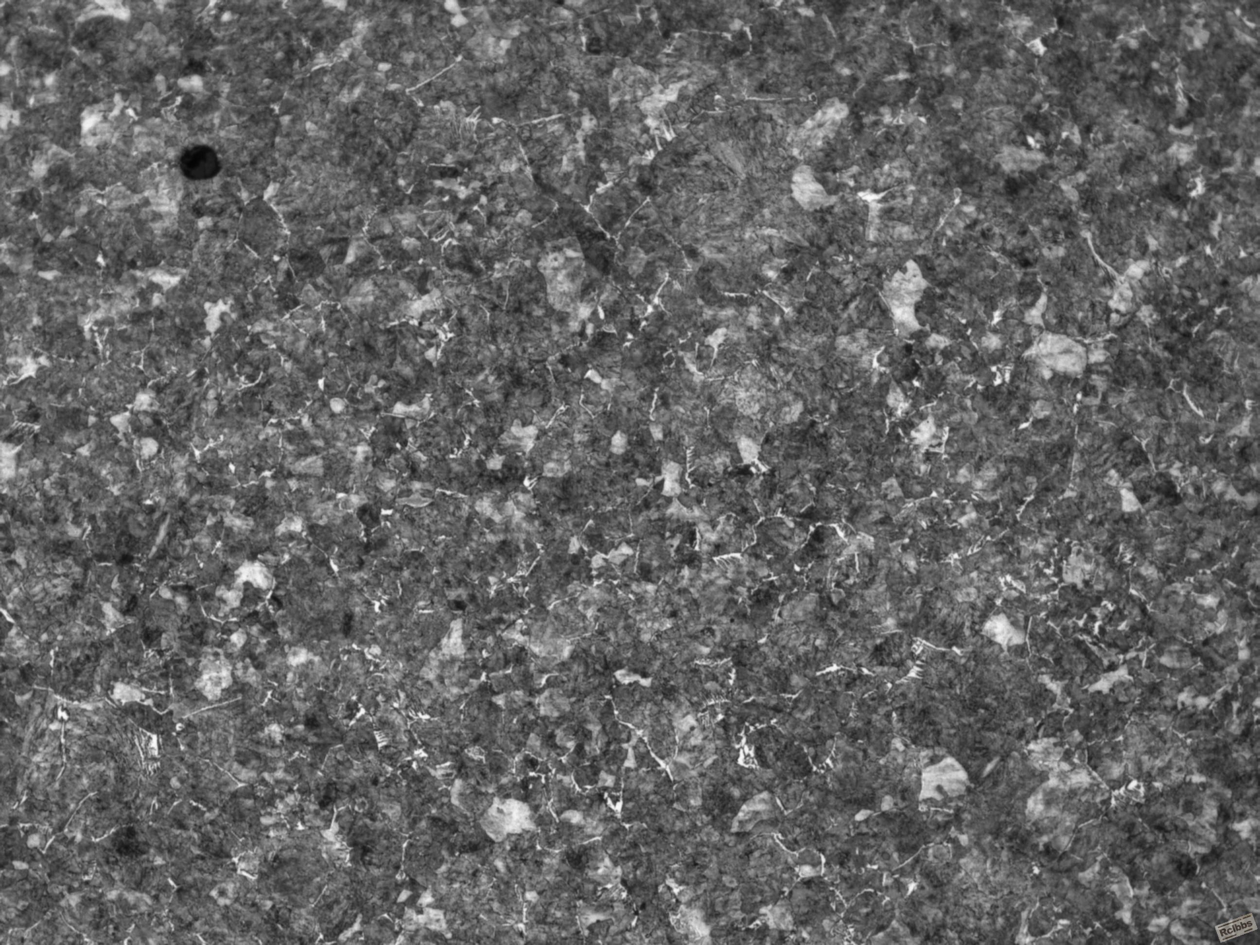

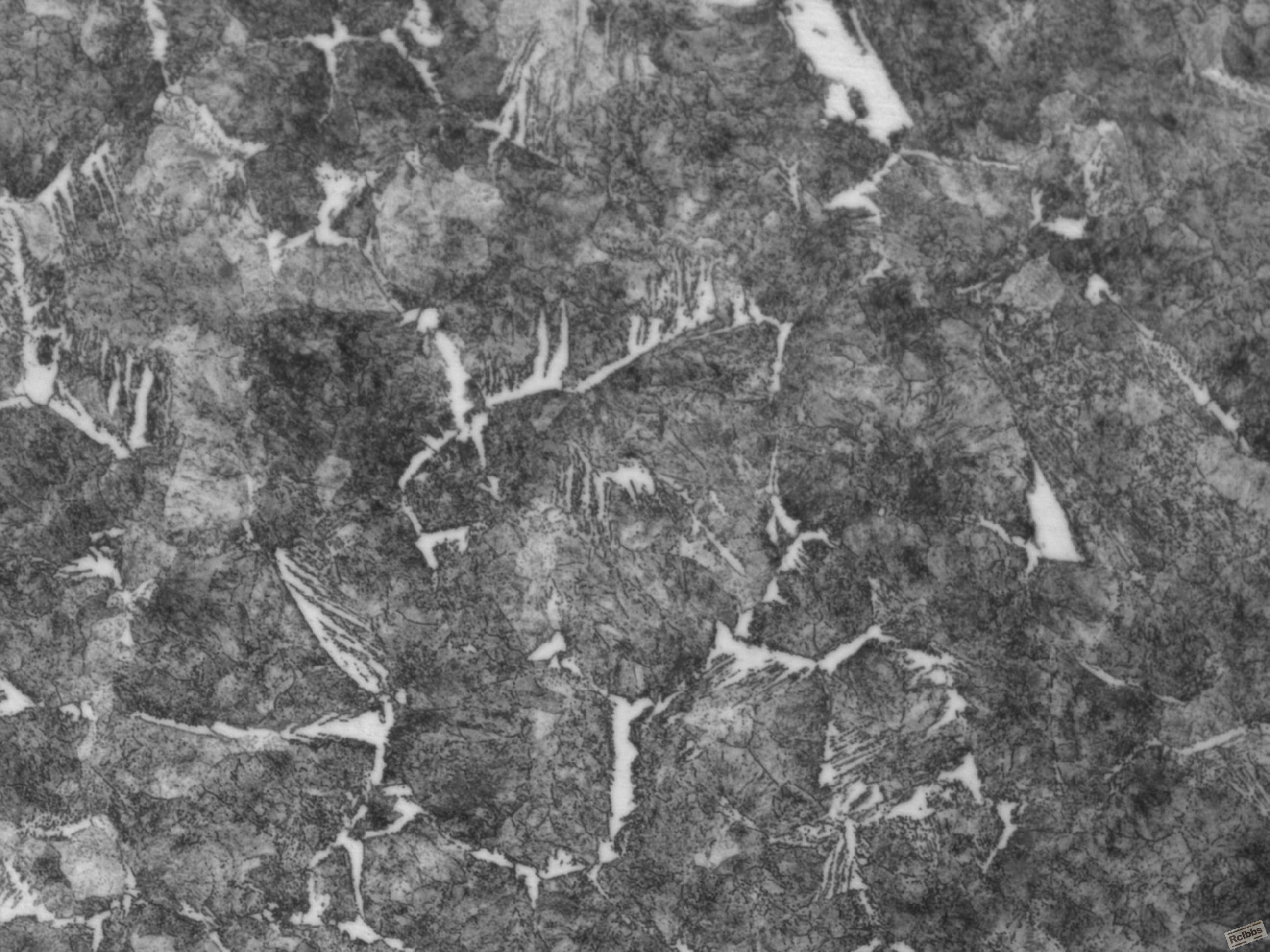

材质:45钢
工件尺寸:外圆150mm,壁厚40mm,高度200mm
取样位置:心部
热处理工艺:860℃淬火,600℃回火
硬度:HB230左右
问题:-29℃冲击功低,15J左右
100×
100×
200×-1
200×-1
200×-2
200×-2
200×-3
200×-3
200×-4
200×-4
500×-1
500×-1
500×-3
500×-3
发表于 2014-4-12 08:48:05 | 显示全部楼层
淬火加热温度是否有些偏高啊?另外,适当降低一些回火温度,效果也能好些。
 楼主| 发表于 2014-4-12 09:50:15 | 显示全部楼层
降低回火温度能够提高冲击功?
45钢用860℃淬火,应该是一个合理偏上限的温度吧。考虑到45钢的淬透性较差,适当的提高淬火温度应该是ok的吧

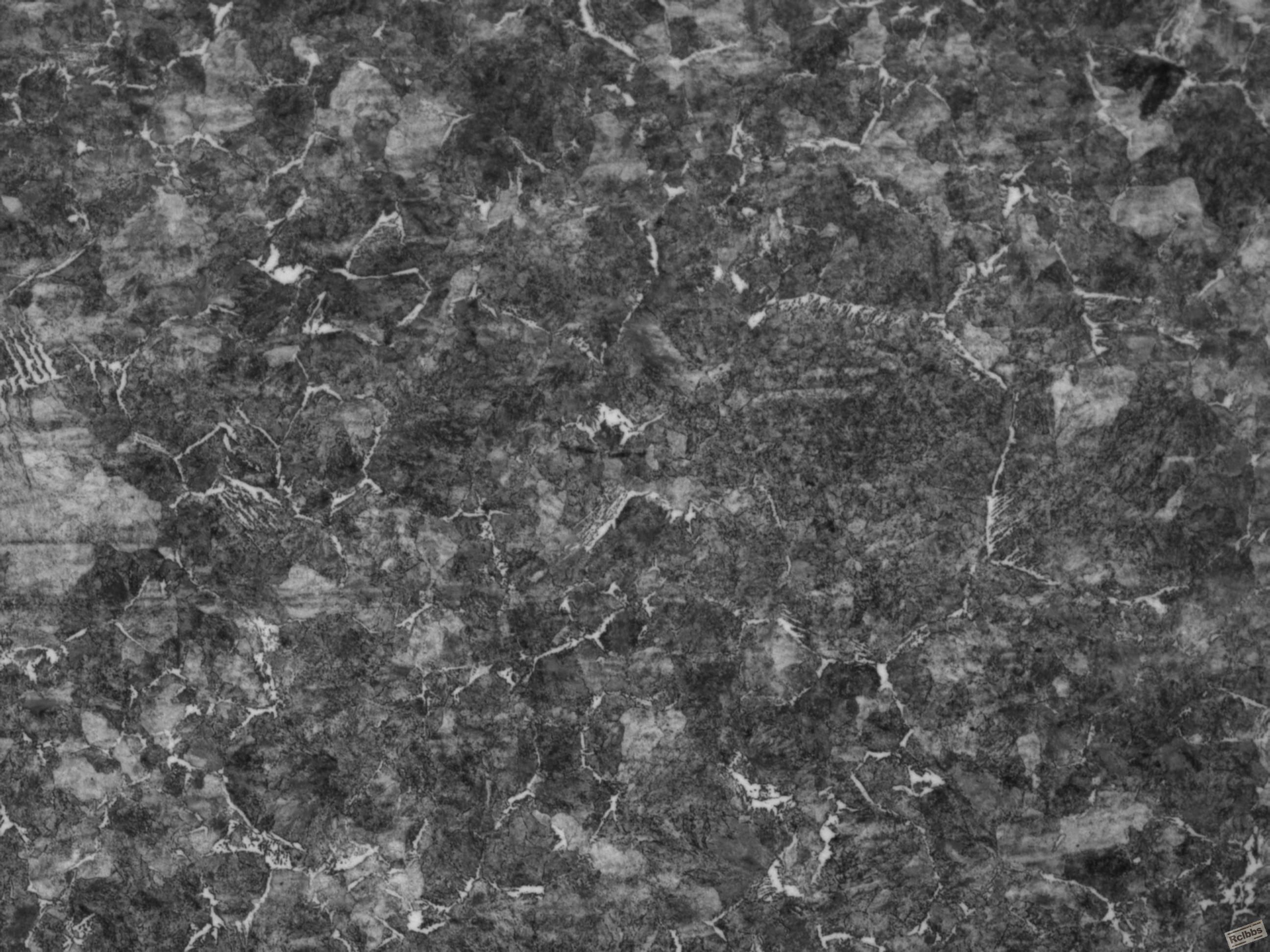

发表于 2014-4-12 10:00:24 | 显示全部楼层
网状铁素体  和魏氏体
签到天数: 171 天
发表于 2014-4-12 13:03:50 | 显示全部楼层
怎么做-29℃的冲击呢?要用亚温淬火了!
 楼主| 发表于 2014-4-12 14:21:39 | 显示全部楼层
按照API 6A PSL2的要求。
亚温淬火可以提高负温的冲击功?
签到天数: 107 天
发表于 2014-4-12 17:25:33 | 显示全部楼层
我做过类似的产品。你-29度这个吸收功属于正常了,亚温是个好办法,我看过相关的论文,但是没有实际做过。
签到天数: 35 天
发表于 2014-4-12 19:11:02 | 显示全部楼层
铁素体都网状了。冲击功能高吗?
热处理淬火问题。
签到天数: 107 天
发表于 2014-4-12 19:12:23 | 显示全部楼层
钢铁医生 发表于 2014-4-12 19:11
铁素体都网状了。冲击功能高吗?
热处理淬火问题。
请注意材质是45
签到天数: 35 天
发表于 2014-4-12 19:17:43 | 显示全部楼层
hovely 发表于 2014-4-12 19:12
请注意材质是45
40mm厚?
管?
淬火不行吗?

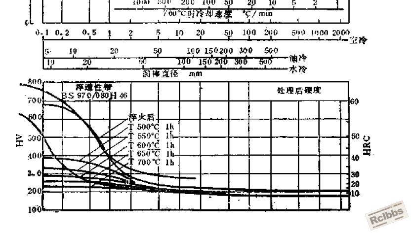

签到天数: 107 天
发表于 2014-4-12 20:38:30 | 显示全部楼层
附件是45钢的淬透性曲线
发表于 2014-4-14 08:46:00 | 显示全部楼层
45钢的心部也只有这样了吧,标准上一般都是做常温U型口的,你那个心部还做低温的,估计这个数据也不错了。
签到天数: 22 天
发表于 2014-4-14 16:21:59 | 显示全部楼层
楼主做的已经不错了,5楼正解,楼主可以试试。亚温淬火确实可以一试,我以前做过亚温正火的,指的是大锻件,40吨左右的,对冲击是有影响的。
签到天数: 22 天
发表于 2014-4-14 16:22:43 | 显示全部楼层
或者楼主先提高温度回一次火,如果不行再试亚温,不要盲目。
 楼主| 发表于 2014-4-15 10:48:48 | 显示全部楼层
从网状铁素体体现出的晶界(感觉混晶比较严重,晶粒偏大)和魏氏组织的存在来看,我想在调质之前增加一次正火,细化晶粒并消除魏氏组织,然后再进行调质。
发表于 2014-4-15 14:03:48 | 显示全部楼层
860℃淬火采用什么介质淬火的呀,其实45#材质的确挺难做的,如果是油淬的,可以适当降低淬火温度采用水淬
发表于 2014-4-15 15:45:01 | 显示全部楼层
4楼、8楼和15楼说的应该是对的。第一该组织铁素体呈网状,严重降低材料性能;第二该组织出现了魏氏体,也严重影响材料的性能;第三可以检查一下该材料的晶粒度,如果晶粒度较高,冷脆转变温度升高,可能在低温下会出现脆性断裂,导致冲击功较低。
对于此类材料,在调质处理前应进行正火处理,消除网状铁素体,细化晶粒,这样调制后的材料质量应该更可靠一些。
 楼主| 发表于 2014-4-15 23:42:04 来自手机 | 显示全部楼层
现在我们用的淬火介质就是水。
 楼主| 发表于 2014-4-15 23:44:58 来自手机 | 显示全部楼层
cumtkxq 发表于 2014-4-15 15:45
4楼、8楼和15楼说的应该是对的。第一该组织铁素体呈网状,严重降低材料性能;第二该组织出现了魏氏体,也严 ...
增加一次正火之后,冲击功仍然没有明显的改善,还没有看组织,明天磨一下试样看一下。
签到天数: 1254 天
发表于 2014-4-16 08:59:33 | 显示全部楼层
45钢也就能做到这个水平了。材料本身淬透性决定的。如果想要进一步验证的话,用盐水淬一件做对比看看。
