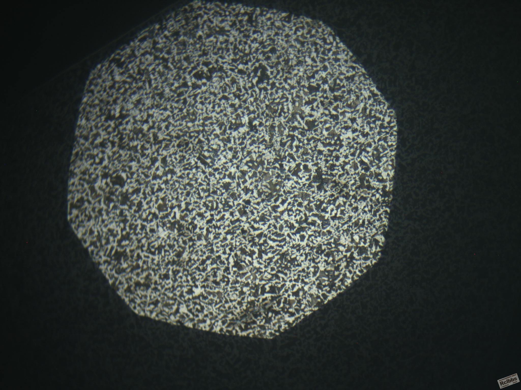

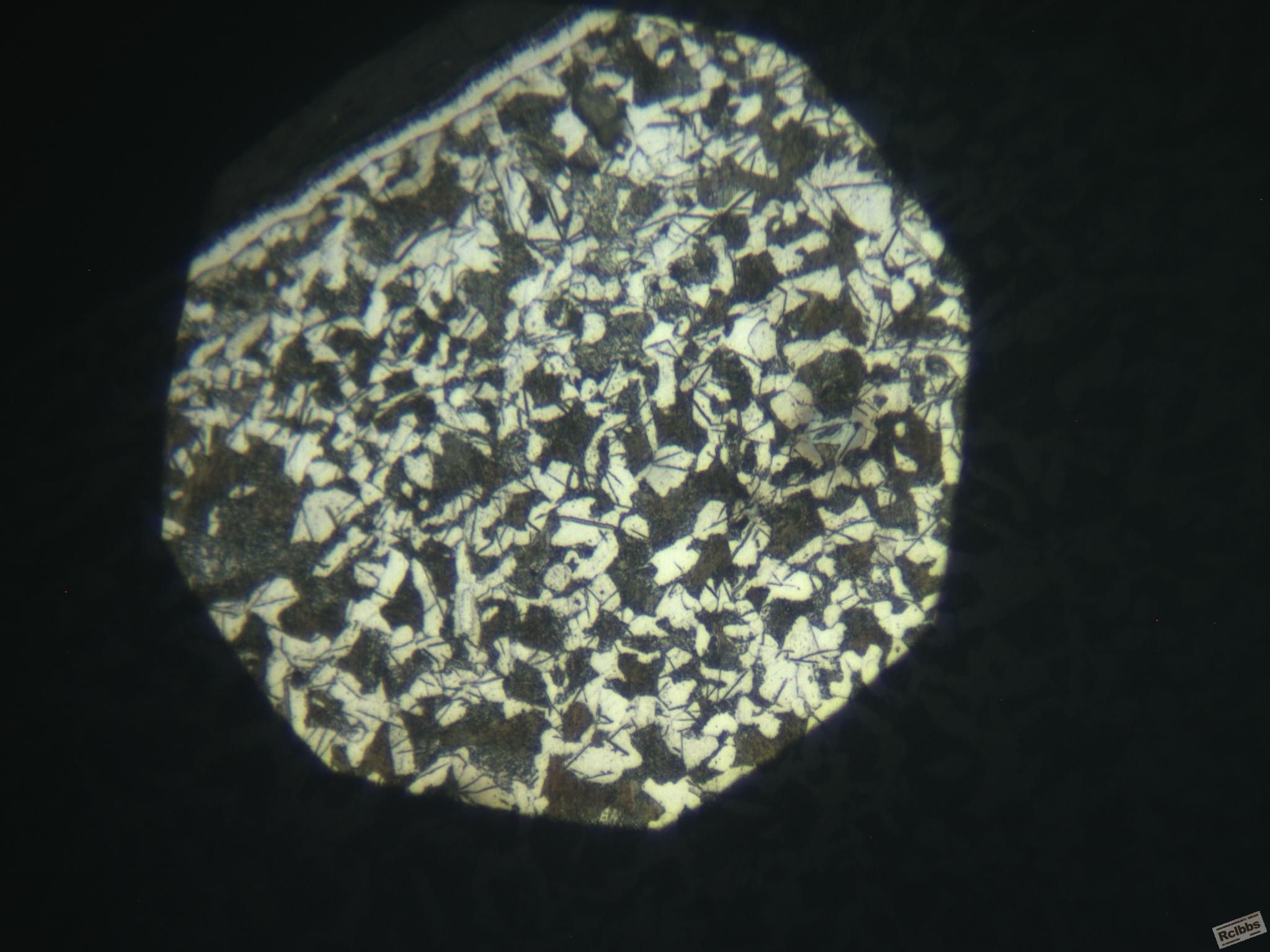

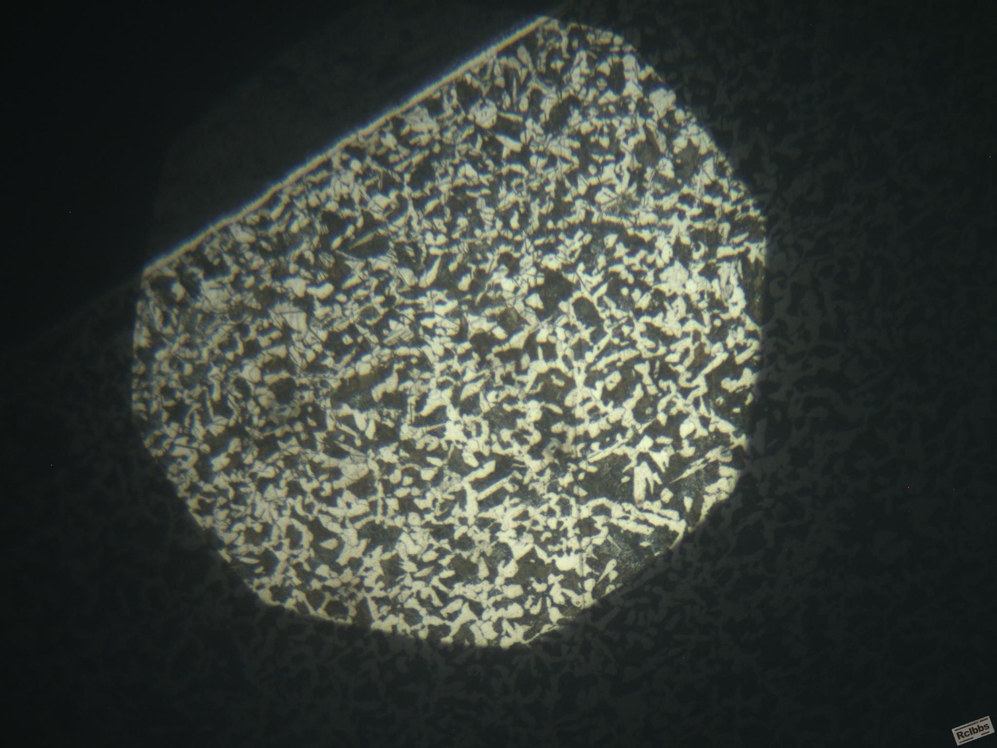

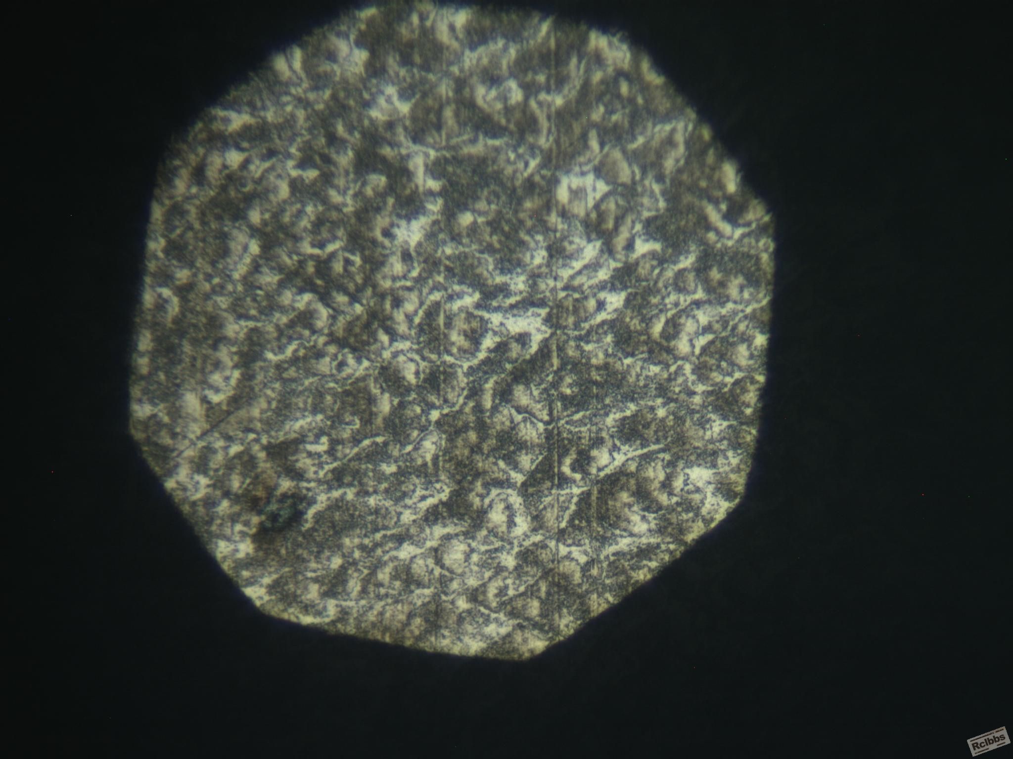

各位老师:
  材料为45钢,长1050,宽40,厚5,给外协整体淬火,要求400HV,实测240~267HV,装炉方式为用压板将10件压在一起,拿回来是像是被“烧过”,难道是加热温度太低?请老师们指点一二,表层难道是脱碳吗?厚度约7微米.

装炉方式为用压板将10件压在一起,加起来就是50   装炉方式错误
从你给的组织看就跟没淬火过,组织为铁素体加珠光体。  不一定是加热温度低有可能是没淬火   用的正火工艺或者退火工艺

回楼上老师:单位是mm,第四张图片是不是存在网状铁素体,难道是正火?又不像。不过可以肯定的是最起码加热过。

加热不足嘛,如果淬火的时候也是叠在一起的,那里面的没淬上火,是完全正常的,45#的淬透层才多深啊

边缘部分白色显示明显脱碳,还是全脱碳!

没有淬火组织,,,,,,,

从第三张图片看应该是经过氮化或是软氮化的。

像正火组织

这个工件依我判断不是脱碳层。而是外协完全采用另外一个工艺,那就是没有采取整体淬火而只是做了氮化或是软氮化,这样表面层是氮化白亮层。

F+P,正火组织,外协单位根本没进行淬火处理。

这种组织就是退火组织,可能原因为:淬火温度低于奥氏体化温度;如果淬火温度正常,那就是淬火冷却速度太慢了,这可能跟冷却方式有关。

为正火组织。冷却不足

"这个工件依我判断不是脱碳层。而是外协完全采用另外一个工艺,那就是没有采取整体淬火而只是做了氮化或是软氮化,这样表面层是氮化白亮层。"

是否对第二张和第三张照片的试样重新抛一下,不腐蚀直接在金相显微镜下看一下。
应该能够判断出是氮化层还是氧化层。

10件压在一起怎么氮化???,估计就是没淬透,45号一般水淬只能淬20mm厚,压4件还可以。
