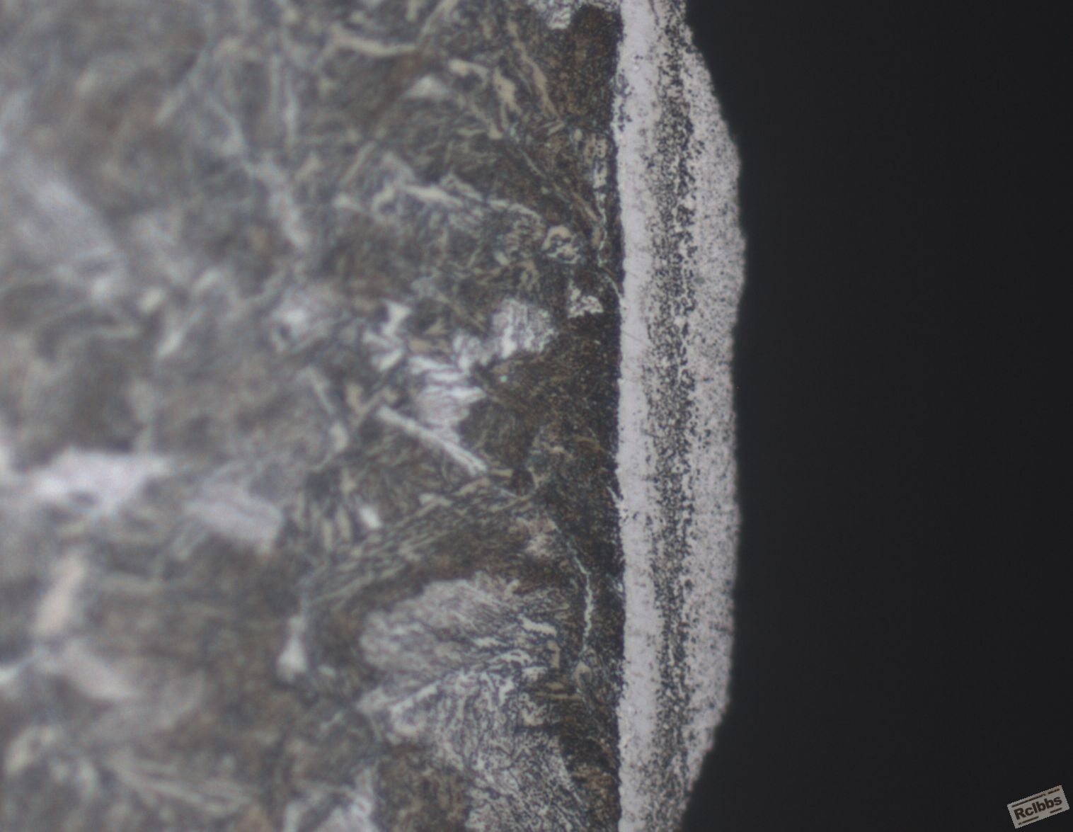

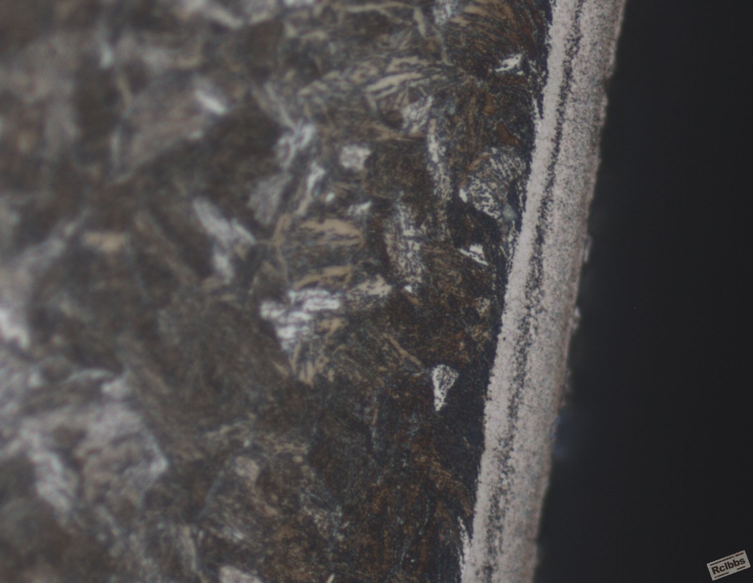

42CrMo气体渗氮-500倍
42CrMo气体渗氮-500倍
42CrMo气体氮化-500倍
42CrMo气体氮化-500倍
           42CrMo气体渗氮-500倍                                                 42CrMo气体渗氮-500倍
请各位前辈帮忙鉴别一下这两幅图片中的白亮层中间位置处的灰黑色条带是否属于疏松。

采用的腐蚀剂为硒酸。
发表于 2014-7-5 01:07:54 | 显示全部楼层
制样时最好用锡箔或者铝箔保护,不然磨削时有可能脱落。

发表于 2014-7-27 20:27:59 | 显示全部楼层
点状孔类疏松,成灰黑色的条带

发表于 2014-7-28 00:19:17 | 显示全部楼层
建议:组织判断应该执行规定的标准。我国标准是GB/T 11354-2005   浸蚀剂为硝酸乙醇溶液。

 楼主| 发表于 2014-8-11 22:04:17 | 显示全部楼层
jhui 发表于 2014-7-27 20:27
点状孔类疏松,成灰黑色的条带
谢谢指教,能不能请您分析一下形成这种情况的可能原因呢?

 楼主| 发表于 2014-8-11 22:08:11 | 显示全部楼层
谢谢您的建议,这个样品我们也使用硝酸酒精进行过腐蚀,结果白亮层中间还是出现了类似的灰黑色的条带,不知道您对这个条带有何高见?

 楼主| 发表于 2014-8-11 22:16:23 | 显示全部楼层
孤鸿踏雪 发表于 2014-7-28 10:30
看看这个http://www.rclbbs.com/forum.php?mod=viewthread&tid=98981&fromuid=31405帖子
您说的这个帖子我看过,而且最近也拜读了《关于渗氮-氮碳共渗产品化合物层疏松(不致密)的检测》(我想作者应该就是您,但是不确定),但是关于我在帖子中提到的这种情况还是没有清晰的思路,能不能请您鉴定一下这种情况是否属于疏松,还有造成这种情况的可能的原因是什么?
发表于 2014-8-12 11:56:58 | 显示全部楼层
csrlxp 发表于 2014-8-11 22:16
您说的这个帖子我看过,而且最近也拜读了《关于渗氮-氮碳共渗产品化合物层疏松(不致密)的检测》(我想作 ...
        说实在话,你这个试样制做不够精细,照片也拍得不好。另外,你打氮化工艺可否介绍一下?

 楼主| 发表于 2014-8-12 20:40:45 | 显示全部楼层
是的,这个样品做的是不太好,工艺:500℃*35h(分解率18%-30%)+510℃*35h(分解率30%-50%)。
发表于 2014-8-13 11:02:17 | 显示全部楼层
       是纯氨渗氮吗?是否添加有弱的渗碳剂(甲醇、CO2、甲酰胺等)?你的炉膛多大(几何尺寸)?如果添加了弱的渗碳剂,其流量(滴量)多大?

 楼主| 发表于 2014-8-13 20:51:48 | 显示全部楼层
孤鸿踏雪 发表于 2014-8-13 11:02
是纯氨渗氮吗?是否添加有弱的渗碳剂(甲醇、CO2、甲酰胺等)?你的炉膛多大(几何尺寸)?如果 ...
是纯氨渗氮,未添加弱渗碳剂,炉膛尺寸为直径1600mm*5000mm。
发表于 2014-8-13 21:44:23 | 显示全部楼层
            根据你提供的渗氮工艺参数,你的氮化产品白亮层疏松是肯定的。但由于你的金相试样和金相图片制作质量太差,所以,疏松到什么程度,难以作出判断
发表于 2014-8-13 21:45:14 | 显示全部楼层
     渗氮结束后采用什么方式冷却的?

 楼主| 发表于 2014-8-14 19:32:08 | 显示全部楼层
孤鸿踏雪 发表于 2014-8-13 21:44
根据你提供的渗氮工艺参数,你的氮化产品白亮层疏松是肯定的。但由于你的金相试样和金相图片制 ...
能不能请您详细讲一下为什么根据工艺参数就可以判断白亮层疏松肯定会出现?另外冷却采用的是随炉冷却。
发表于 2014-8-15 15:26:17 | 显示全部楼层
     渗氮结束后随炉冷却到什么温度出炉空冷?随炉冷却过程是否通入保护气氛?通入的什么气体?通到什么温度时停气?

 楼主| 发表于 2014-8-15 19:01:01 | 显示全部楼层
孤鸿踏雪 发表于 2014-8-15 15:26
渗氮结束后随炉冷却到什么温度出炉空冷?随炉冷却过程是否通入保护气氛?通入的什么气体?通到什么温 ...
随炉冷却到约150℃后出炉空冷,冷却过程中会通入氨气作为保护气氛,出炉前停止通气。
发表于 2014-8-15 21:54:36 | 显示全部楼层
          冷却过程通入的氨气流量与渗氮过程500°C和510°C通入量有无差别?各自的流量是多高?
