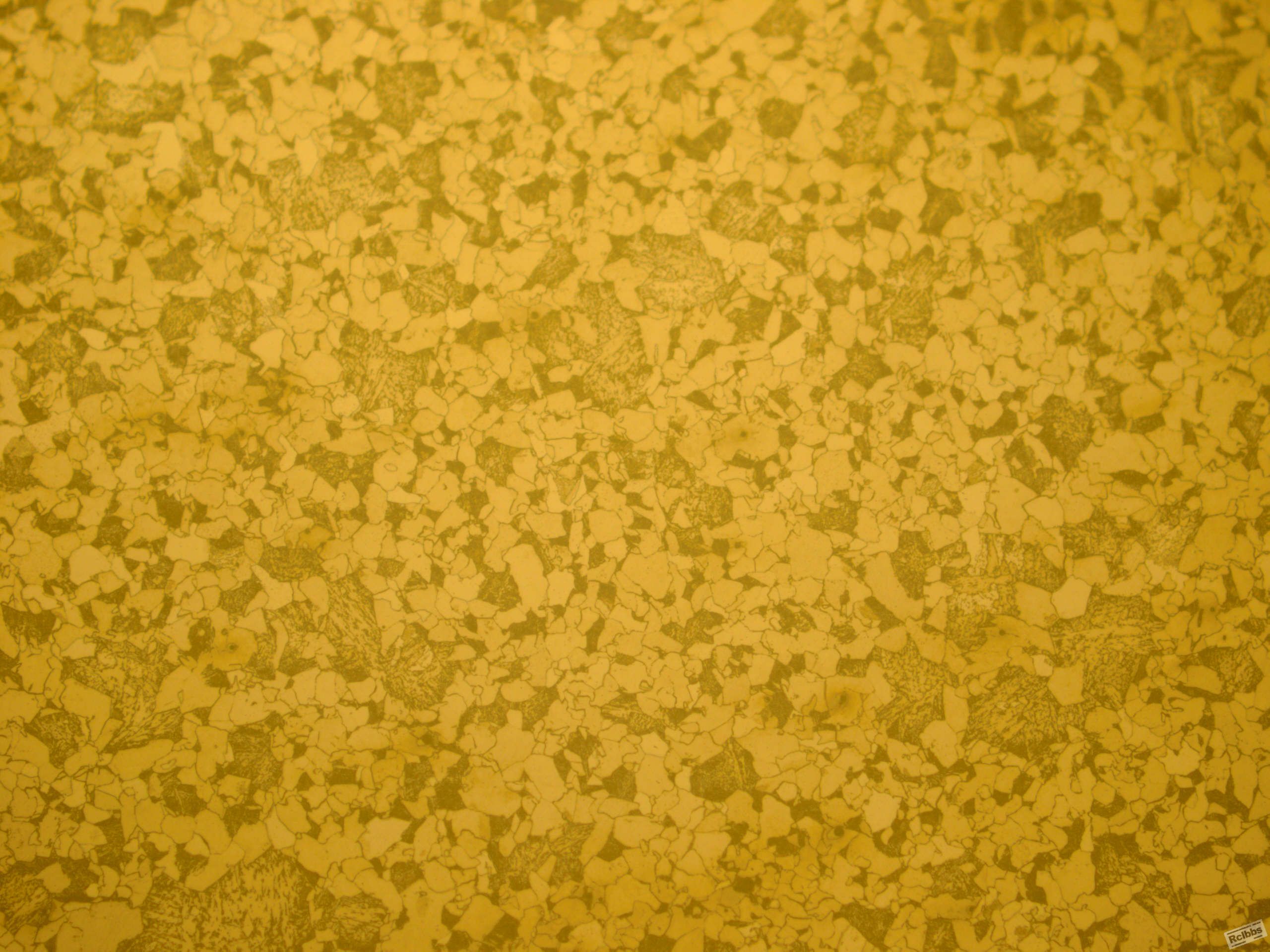

发表于 2014-7-21 15:06:55 | 显示全部楼层 |阅读模式
200倍
200倍
发表于 2014-7-21 15:13:56 | 显示全部楼层
什么材料啊 热处理状态?
签到天数: 270 天
发表于 2014-7-21 16:49:15 | 显示全部楼层
就是啊,前提条件要给出才能判断呢!
发表于 2014-7-21 18:16:11 | 显示全部楼层
看这组织很像低碳钢的正火组织
发表于 2014-7-24 10:41:40 | 显示全部楼层
应该是低碳钢的正火组织吧
签到天数: 28 天
发表于 2014-7-24 12:58:29 | 显示全部楼层
看着像是Q345R类低碳钢正火过冷组织(珠光体都有向贝氏体发展的趋势了),这种组织冲击偏下限或不合格,620℃回火效果会很好。我们Q345R正火喷水快速冷却在500℃以下就会产生这种组织,一般喷水须控制好终冷温度在550℃~650℃性能最佳。
发表于 2014-7-25 14:27:53 | 显示全部楼层
应该是正火组织,珠光体、铁素体,还有一些像贝氏体
发表于 2014-7-26 08:12:33 | 显示全部楼层
             铁素体+珠光体
发表于 2014-7-26 11:15:41 | 显示全部楼层
很像低合金高强度钢的正常组织,含碳量很低,F+P的典型组织,没有热处理过得组织!
签到天数: 30 天
发表于 2014-7-26 11:27:14 | 显示全部楼层
F+P 但是F组织有点大了。你得给出前提才能判定你的热处理的合格与否。
签到天数: 26 天
发表于 2014-7-26 21:13:48 | 显示全部楼层
正火或退火后组织,珠光体+铁素体组织
发表于 2014-7-26 22:40:29 | 显示全部楼层
低碳钢典型正火组织:珠光体+铁素体
签到天数: 50 天
发表于 2014-7-26 22:53:28 | 显示全部楼层
同意6楼看法,跟16mn差不多,铁素体加珠光体,局部出现贝氏体(不能确定是否是粒贝),冷速过快产生。请楼主明确材质,热处理状态,是否有快冷
签到天数: 10 天
发表于 2014-7-27 20:24:13 | 显示全部楼层
铁素体+珠光体  典型滴
发表于 2014-7-28 14:11:07 | 显示全部楼层
铁素体+贝氏体,是一种热处理过程后的结果
发表于 2014-7-28 14:37:33 | 显示全部楼层
应该是低碳钢的正火组织
签到天数: 30 天
发表于 2014-7-29 13:59:32 | 显示全部楼层
低碳钢的正火组织
发表于 2014-7-31 09:55:54 | 显示全部楼层
该材料应该是CrMo类型的钢种,属于正火态组织。
签到天数: 174 天
发表于 2014-8-1 09:24:47 | 显示全部楼层
正火组织:F+P+贝氏体
签到天数: 22 天
发表于 2014-8-8 10:53:36 | 显示全部楼层
本人认为是亚共析钢类正火组织,但存在混晶粗晶组织,是否存在液析组织?
