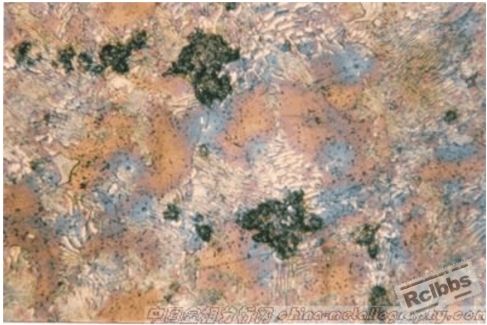

从试验中我们发现,
同一试样用相同试剂分别作不同次数的浸蚀,所着色彩不同。也就是说某一相要想得到固定的色彩是很难办到的,其原因是多方面的,一一方面干涉膜的形成是一种极复杂的化学及电化学反应,另一方面又受溶液温度与浸蚀时间以及溶液中微量成分
的变化影响。因此在一般情况下,不能仅凭颜色去鉴定相,还要看相的分布形貌等特征,必要时还得借助于其它分析方法。
  实践中我们发现用普通低压钨丝灯拍摄的彩色照片,无论曝光时间以及光圈做如何调整所拍摄的照片色彩偏红,分辨率较差。而用高压氙弧灯拍摄的照片当曝光时间及光圈适当时,能得到较好的色彩衬度。为使被摄对象的色彩得到正确的再现,必需注意光源的色温问题,所谓色温主要是指光源中红、兰两色光的互变度,而与它的实际温度无关,兰色成分多,则其色温高,红色成分多,则其色温低。摄影时我们采用的是日光型富士胶卷,其色温在54OOK左右,与我们NEOPHOT2型显微镜氙弧灯光源色温56OOK相接近,因此在实践中获得了较好色彩。
但彩色金相本身也有其局限性,还有许多问题需要解决,如实验技术比较复杂,成本比较高,而且在显示细微组织时色彩效果不理想等,所以彩色金相不是万能的,只有在黑自金相难以胜任而彩色显示又能弥补其不足时,才能取得最佳效果,这也是我们今后探索和努力的方向。
下面的图不同颜色怎样解释?我交白卷。所以还得事先把组织弄清楚,染色后才能解释颜色与组织的对应关系,基本上是炫耀一下而已。同一种颜色在不同成分的钢中又代表了不同组织,颜色只是炫耀!
