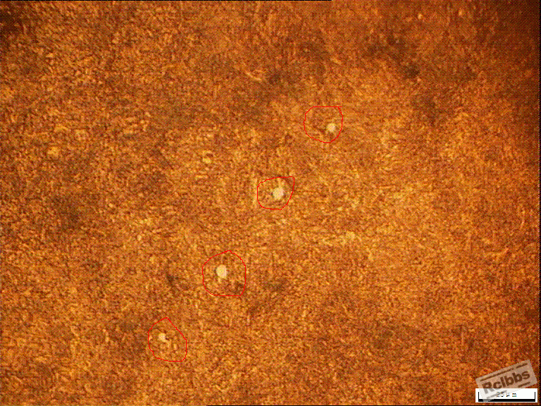

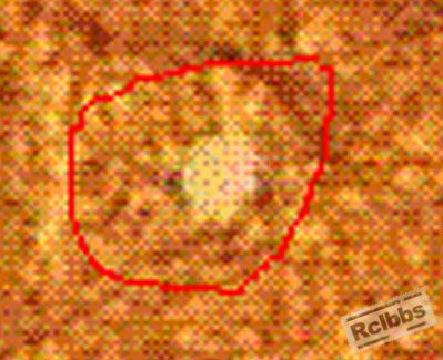

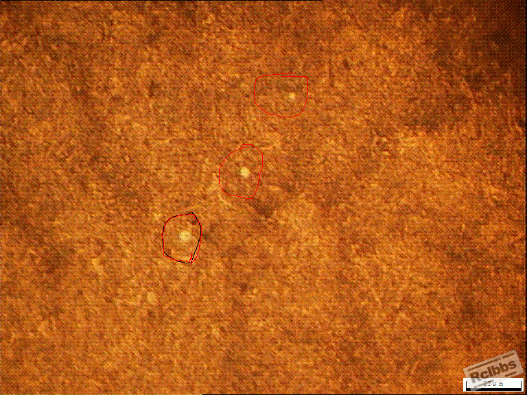

42CrMo4HH材质调质后金相组织如下图:
大家分析下是什么?这两张图中情形在试块同一区域,相隔距离不远。
三白圆点直线排列
三白圆点直线排列
四白圆点成直线排列
四白圆点成直线排列
发表于 2014-11-10 14:50:52 来自手机 | 显示全部楼层
其他是回火索氏体,白点有可能是成分偏析,也有可能是PS上去的哈。
发表于 2014-11-10 14:53:23 来自手机 | 显示全部楼层
难道做了球化退火处理。
签到天数: 463 天
 楼主| 发表于 2014-11-10 15:15:45 | 显示全部楼层
我刚做的金相,怎么能PS。我又不是在耍大家伙开心浪费大家伙时间。没那么无聊
发表于 2014-11-10 15:20:45 | 显示全部楼层
其余组织没什么问题,你打一下白色区域硬度看看
签到天数: 128 天
发表于 2014-11-10 17:48:56 | 显示全部楼层
是不是白色的点,由于你用了滤色片还不能肯定,要在白光下才能正确判定颜色。
签到天数: 941 天
发表于 2014-11-10 19:57:49 | 显示全部楼层
如果是线切割取样,要考虑是否属于线切割烧伤。
签到天数: 23 天
发表于 2014-11-10 20:30:50 | 显示全部楼层
认同,楼主可以在砂轮上重新打磨后再制样看看。
签到天数: 128 天
发表于 2014-11-10 21:33:26 | 显示全部楼层
白点区与周围组织看不到差别,与正常区之间也没有界面分开,怀疑是制样问题。
签到天数: 18 天
发表于 2014-11-11 09:19:32 | 显示全部楼层
你这试样是线切割下来的吗
签到天数: 463 天
 楼主| 发表于 2014-11-11 09:39:55 | 显示全部楼层
感谢大家伙的参与,本试块为线切割的,我会试试重新抛光制样看看
发表于 2014-11-11 09:42:00 | 显示全部楼层
我在制样时经常遇到视场中有一块白色的方块,自己判定是非金属夹杂,楼主不妨再磨一次样看看,还有的话,有可能是原材料夹杂。在100倍放大镜下看不到的话属于合格材料,有标准可以对比。
发表于 2014-11-11 10:10:43 | 显示全部楼层
1.重新磨样腐蚀观察,如果现象消失不必在意。2.如果还存在,在改成测以下显微硬度,在下结论。
签到天数: 140 天
发表于 2014-11-11 16:21:50 | 显示全部楼层
打下一般组织及白色区域的显微硬度即可得出结论!
签到天数: 463 天
 楼主| 发表于 2014-11-11 16:40:59 | 显示全部楼层
重新仔细制样,还是此现象。
签到天数: 941 天
发表于 2014-11-11 18:22:53 | 显示全部楼层
LSL555 发表于 2014-11-11 16:40
重新仔细制样,还是此现象。
要多磨掉一些再看-----------------------------
签到天数: 79 天
发表于 2014-11-11 21:30:03 | 显示全部楼层
正如袁老师所说,要多磨些。
图片或经过截图,放大后看不清细节,可放张原图上来。
或在此区域不腐蚀看看,有无异常
发表于 2014-11-11 22:02:41 | 显示全部楼层
建议楼主再制一次样。这种边界模糊的斑块很多情况下是腐蚀的检验面向下浸蚀,时候把空气压到下面形成气泡,这个区域没有腐蚀到造成的。
发表于 2014-11-12 16:08:36 | 显示全部楼层
试样没有做好,再磨1mm看有没有这种点。
发表于 2014-11-13 20:51:27 | 显示全部楼层
既然百线切割加工的,应考虑电火花可能导致的马氏体(白色马氏体),多磨掉些再制样观察分析。
