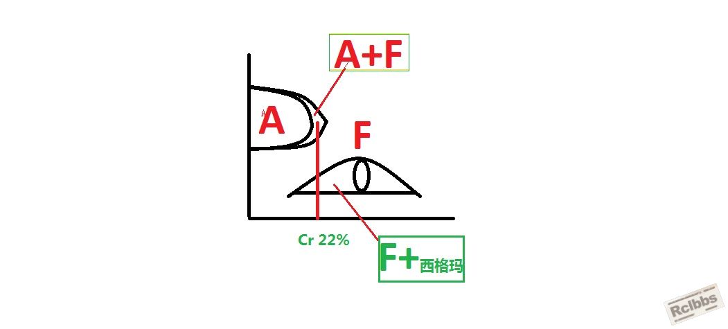

我下班的路上想明白了!
其实就是我自己的那句话提醒我了:"一定要固溶快冷,快速穿越400-820摄氏度,以避免产生Fe-Cr脆相西格玛"。也就是说冷却速度是固定的!这与其他钢是不同的。
所以对于双相不锈钢,实际的热强化工艺是控制升温及保温(也就是控制A相的析出和回复)? 还是说双相不锈钢不能进行热强化控制(升温也会经过西格玛相区,所以必须充分保温,如果保温充分,那F和A的量应该是固定的)?这一点我大概画了个图。。。
同样的,焊接后也要快冷,没有F的析出。整体形貌基本停留在升温后A回复的过程。也就是老师你说的那个样子!我这帖子开始说的确实是反了!是我错了。
但是老师你说高温铁素体,仍不敢同意。虽然在高Cr钢中2个铁素体区是打通的,我也对高温铁素体也不太懂。但我还是觉得双相不锈钢是A+铁素体。
还有,十分感谢老师的指点,到这个论坛看帖发帖,也确实想通了不少事情~

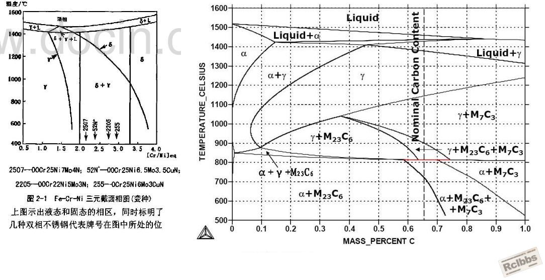

发表于 2014-11-20 01:23:35 | 显示全部楼层
双相不锈钢如果用腐蚀的话,还是很容易分辨的。但是我们希望仅从形貌上快速分辨。
在后续热处理中(热处理一般就是加热到第二相区,起到热处理强化,再冷却下来),双相不锈钢一般都是F加热到A,再从A冷却回F(不至于一直加热回到F区吧~ ): 也就是说一个双相不锈钢,先F溶解,组织回复,回到A;然后再从A中析出F,冷却回来。
就组织回复完全的情况来说,F是析出相呈网状、针状。
如果F析出少于50%,则呈基体A上分布着网状、针状、棱角分明的F;
如果F析出多余50%,基体就是F,剩余的A是被F“挤压”的,多呈各种奇形怪状、岛状、棱角不分明。
你对这个钢相变的描述实在是错了,给你个相图参考下。
在两相区温度升高铁素体增多,奥氏体减少。

 楼主| 发表于 2014-11-20 09:09:15 | 显示全部楼层
老师的相图里明显是直接把a-F和δ-F通称为δ了,因为横坐标Cr/Ni,Cr高,Ni低,奥氏体区缩小,2个铁素体区相同了。那么这相图里用δ来表示,是否合适呢?(虽然相通之后,我也觉得它们没啥区别,温度高低引起原子间距的变化?)
老师的横坐标是Cr/Ni,还缺少Fe/Cr和Fe/Ni的部分(三相相图中少了最主要的2个面),所以没有显示低温脆相,但是σ确实存在,无论是加热还是冷却,都易出现。既然有σ相区,就存在σ+F或σ+A或σ+F+A的区域。
这个问题真的越来越不懂,本来觉得看了Fe—Cr相图(双相不锈钢中最主要的2个合金元素),自行加入少量Ni,脑补扩大了奥氏体区,,觉得自己都想通了!!~~哎。。。
在Fe-Cr中加入少量Ni,使A+F两相区刚好落在钢的Cr含量线上,所以对于双相钢来说,A和F的比例也就是通过控制Cr和Ni来实现的,加之这个该两相区较小(在Fe—Cr两相图中,该区非常小),所以区内温度的高低对A/F比例影响很小。
温度也须严格控制,加热和冷却都要快速避开σ及σ+F区,这样解释了双相不锈钢的热处理工艺。
