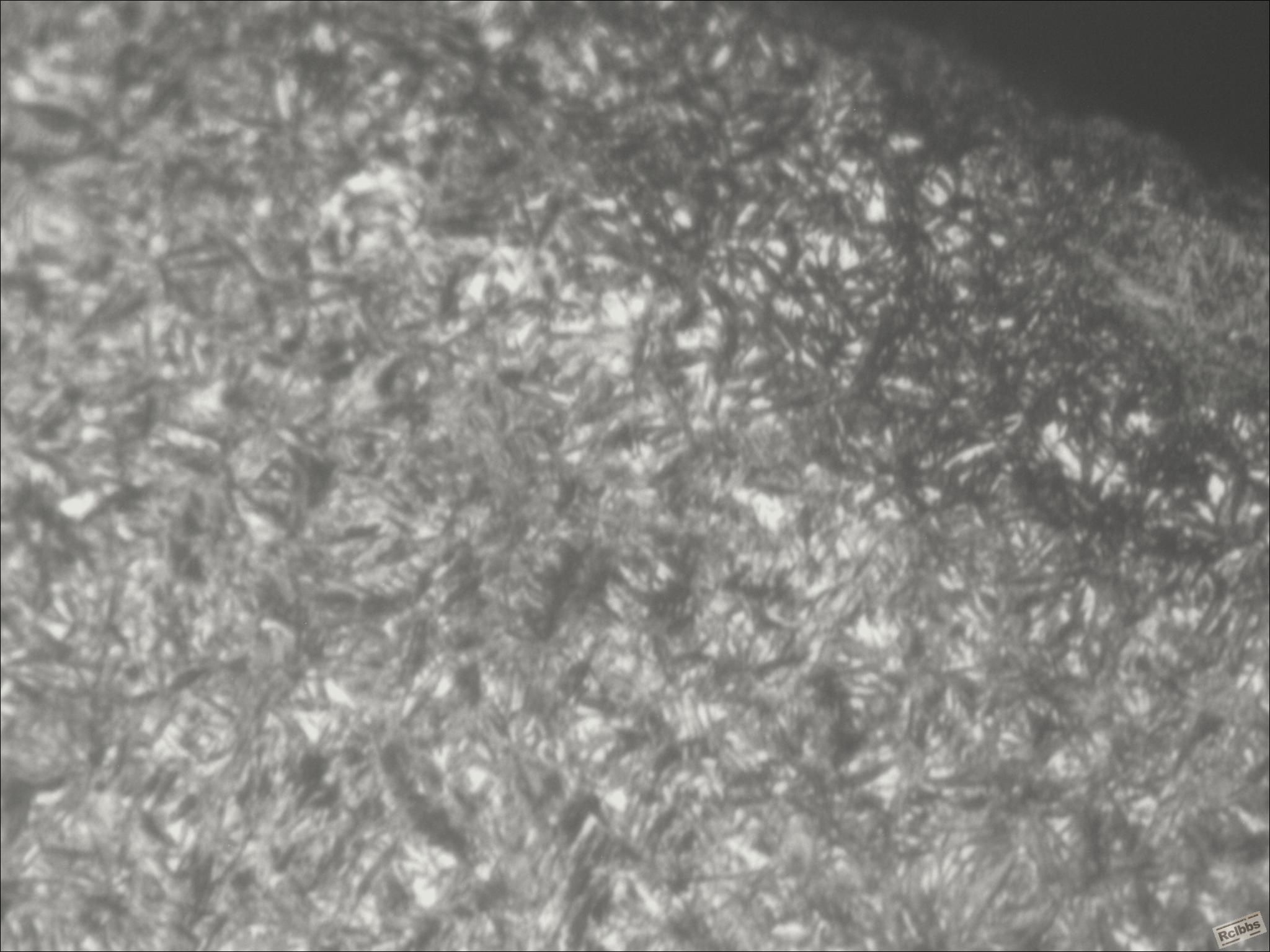

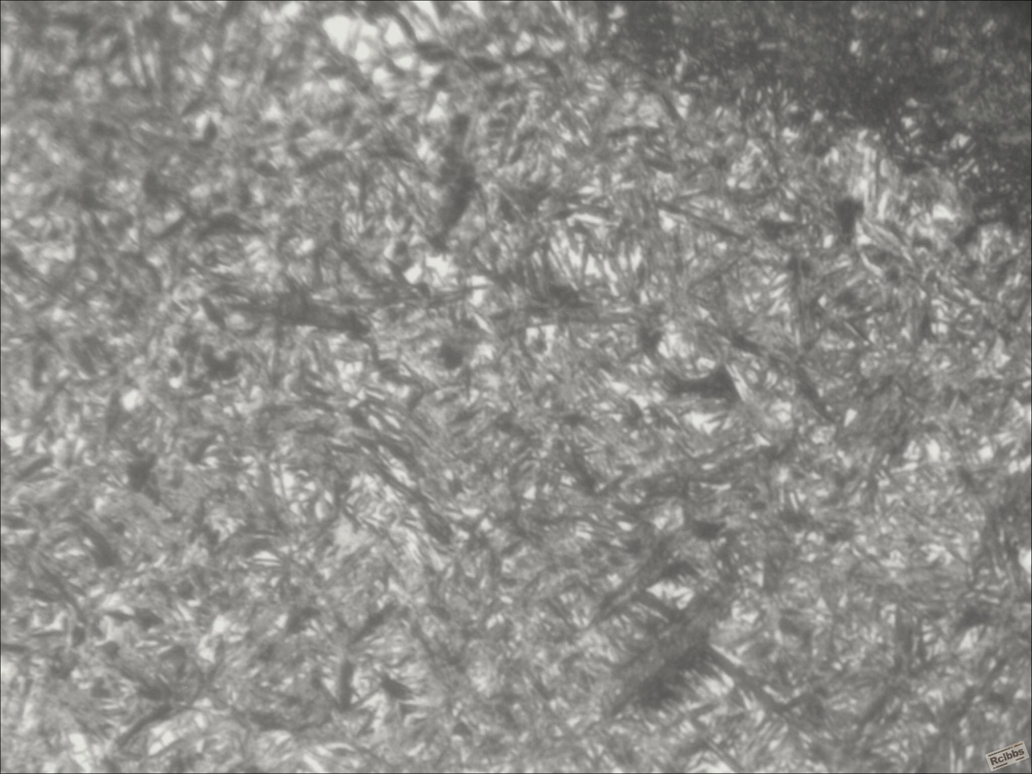

发表于 2014-12-29 10:49:48 | 显示全部楼层 |阅读模式
一下是400倍下,齿轮分度圆部位的金相照片。个人觉得残奥在范围之内(小于4级),回火温度:210*90。
400X
400X
400X
400X

 楼主| 发表于 2014-12-29 14:43:14 | 显示全部楼层
LSL555 发表于 2014-12-29 10:59
同意你的看法。。。。
高工认为残奥在几级?

发表于 2014-12-30 12:52:55 | 显示全部楼层
残奥4-5级,所以金相检验员说超了,你有点不服。两种解决:如果自己用,就直接过;如果发出去就返工;当然最优方案是返工。
 楼主| 发表于 2014-12-30 13:19:04 | 显示全部楼层
shaogang78 发表于 2014-12-30 12:52
残奥4-5级,所以金相检验员说超了,你有点不服。两种解决:如果自己用,就直接过;如果发出去就返工;当然 ...
我觉得最多四级,还不到。国标中的残奥四级明显比这多许多
签到天数: 36 天
发表于 2014-12-30 15:46:28 | 显示全部楼层
行的,级别不重要,差个一级半级的只要不是仲裁没事,打打硬度看看吧。

发表于 2014-12-31 21:59:29 | 显示全部楼层
我个人看也不超过四级

发表于 2015-1-2 16:14:47 | 显示全部楼层
通过这两张照片如何分辨残奥呢
 楼主| 发表于 2015-1-3 12:17:50 | 显示全部楼层
lylyshhai 发表于 2015-1-2 16:14
通过这两张照片如何分辨残奥呢
两张400倍的,对照国标图谱

发表于 2015-1-4 10:49:49 | 显示全部楼层
残奥可通过负温处理降低级别,另回火时间稍有点短了。
签到天数: 205 天
发表于 2015-1-4 15:52:40 | 显示全部楼层
残奥4级,差不多。但是你不觉得,组织有点粗吗?组织细化了,残奥相应会下降的

发表于 2015-1-5 10:18:22 | 显示全部楼层
我看不超,最多15%,可以二值化一下看看。

发表于 2015-1-8 16:29:19 | 显示全部楼层
不光残奥超了,马氏体也超了
发表于 2015-1-13 20:11:23 | 显示全部楼层
残奥4级可以和客户协商放行

发表于 2015-1-13 20:22:31 | 显示全部楼层
主要看你的要求,马氏体我看还可以,残余奥氏体要多于15%
 楼主| 发表于 2015-1-16 15:09:07 | 显示全部楼层
123611 发表于 2015-1-8 16:29
不光残奥超了,马氏体也超了
马氏体也超了?没有的吧
 楼主| 发表于 2015-1-16 15:10:46 | 显示全部楼层
请问二值化该怎么用?之前没有听说过,也没有用过
