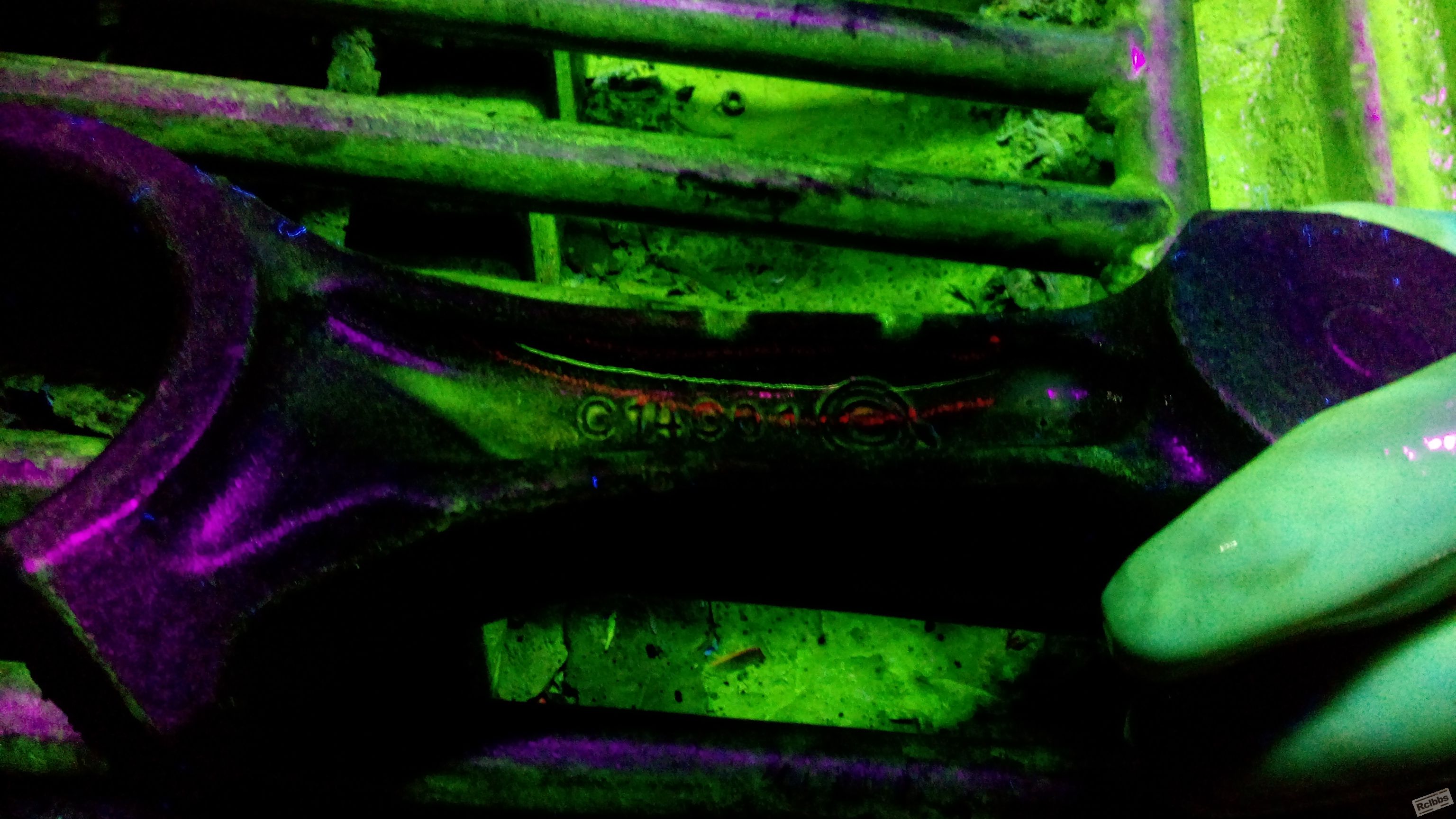

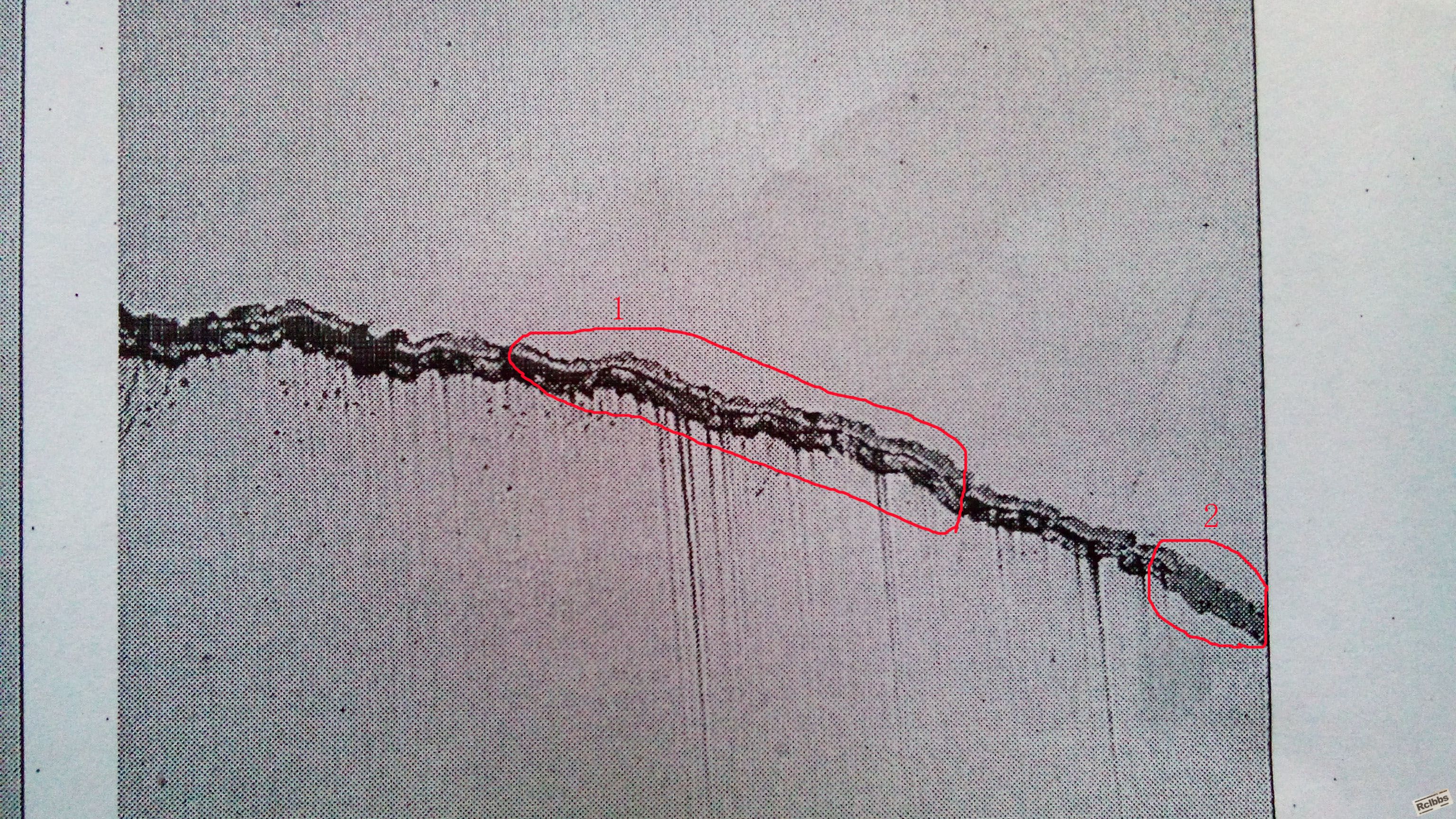

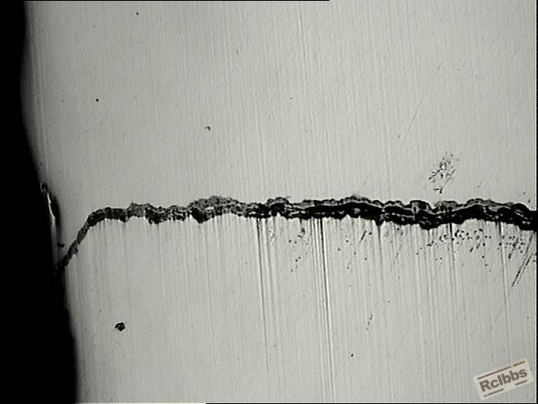

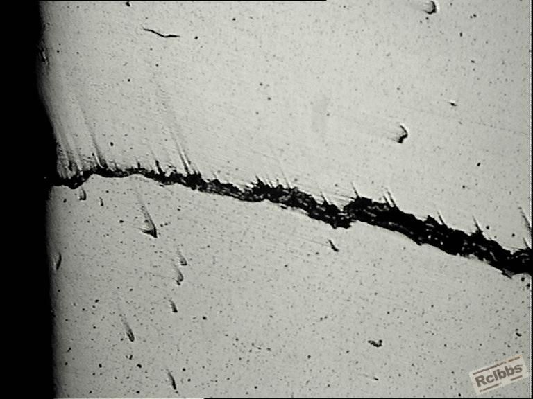

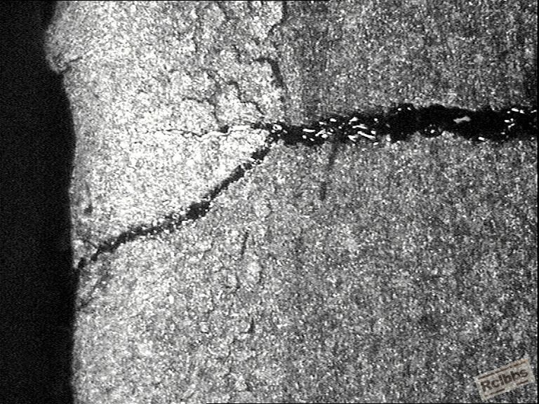

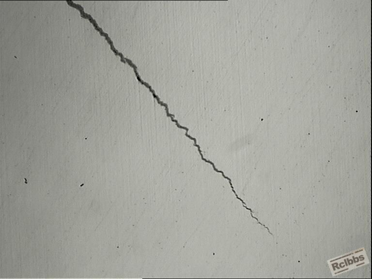

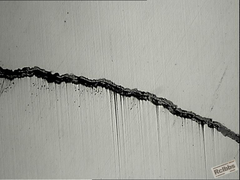

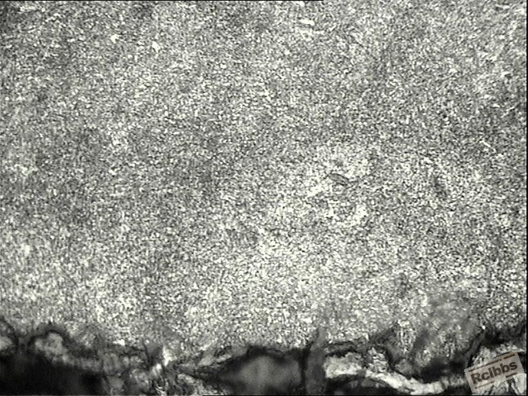

某连杆
材料40CrAH
工艺流程:锻造--抛丸--调质(有保护气氛)--抛丸--探伤
发现裂纹后--锯床锯样--金相制样

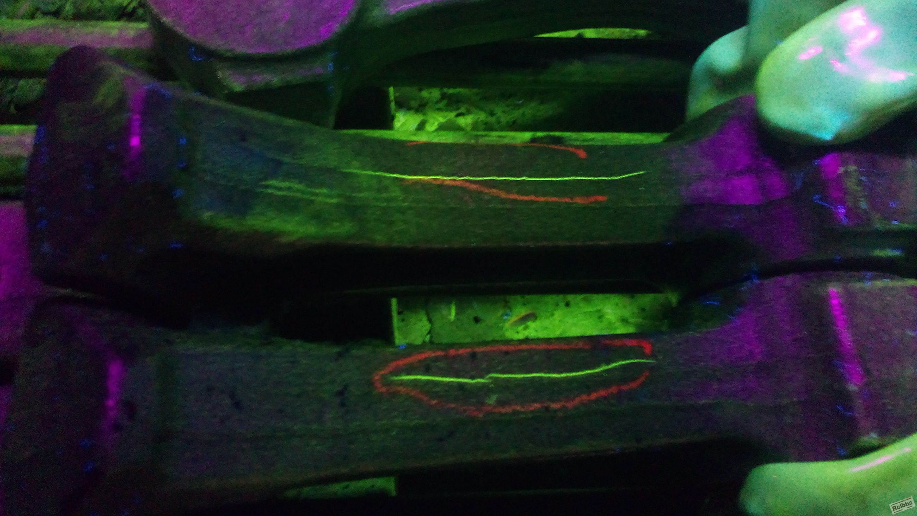

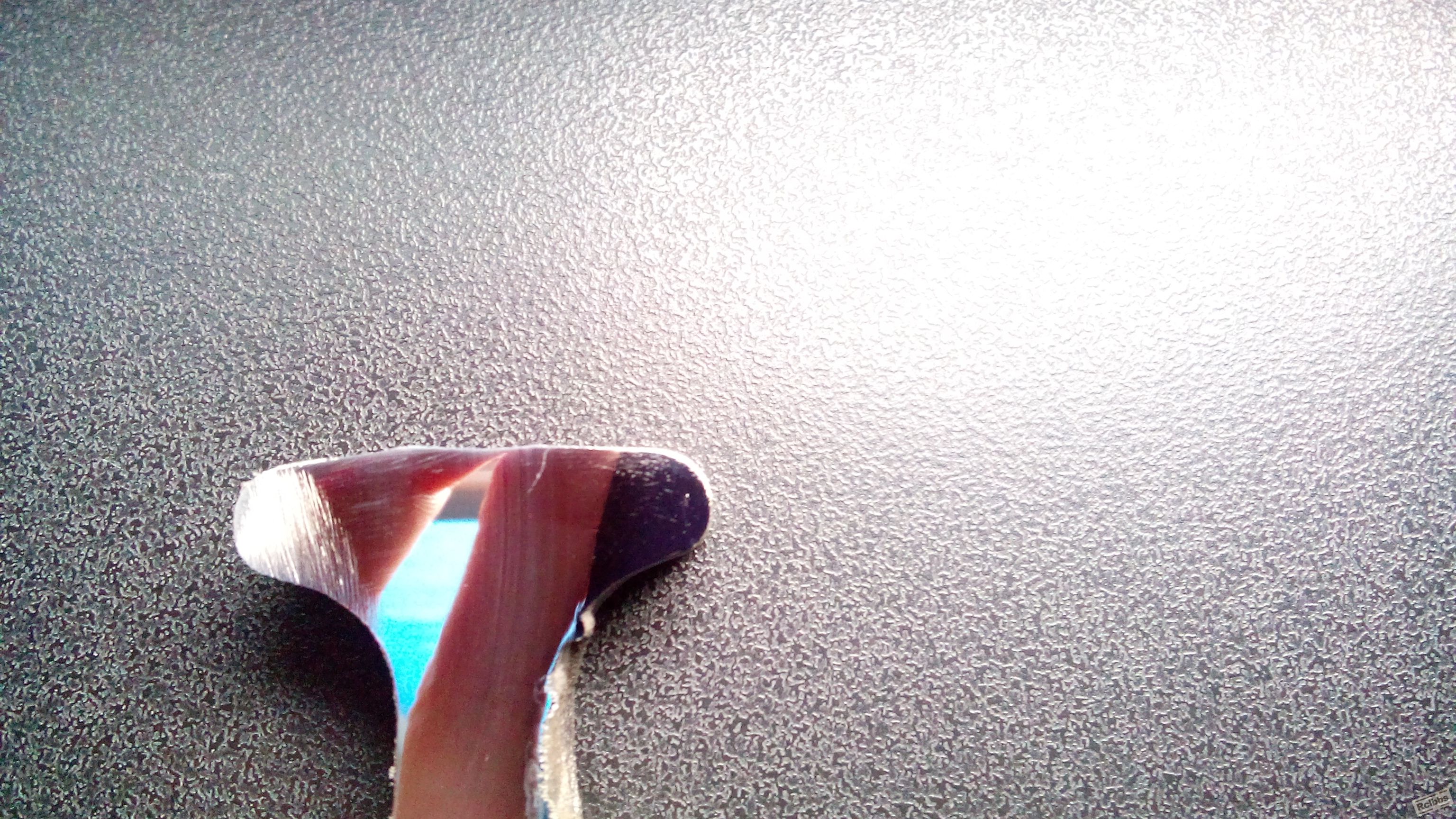

共取样7根连杆,6根连杆裂纹在工字筋外侧分模面附近,第4根在工字筋凹槽内,
裂纹宏观形态
裂纹宏观形态
裂纹宏观形态-1
裂纹宏观形态-1

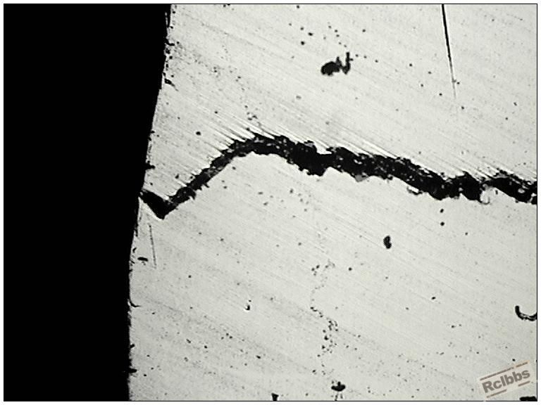

裂纹方向沿工字筋,深度5mm左右,长度5cm-10cm
裂纹截面
裂纹截面

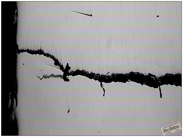

都是100倍

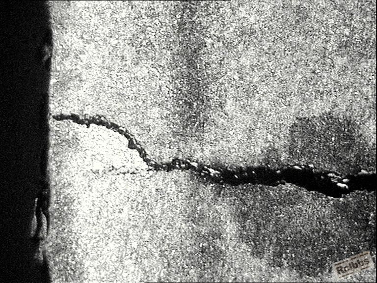

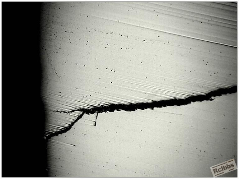

第一根
1-裂纹形态端部 100X
1-裂纹形态端部 100X
1-裂纹端部金相 100X
1-裂纹端部金相 100X
第二根
2-裂纹形态端部 100X
2-裂纹形态端部 100X
第三根
3-裂纹形态端部 100X
3-裂纹形态端部 100X

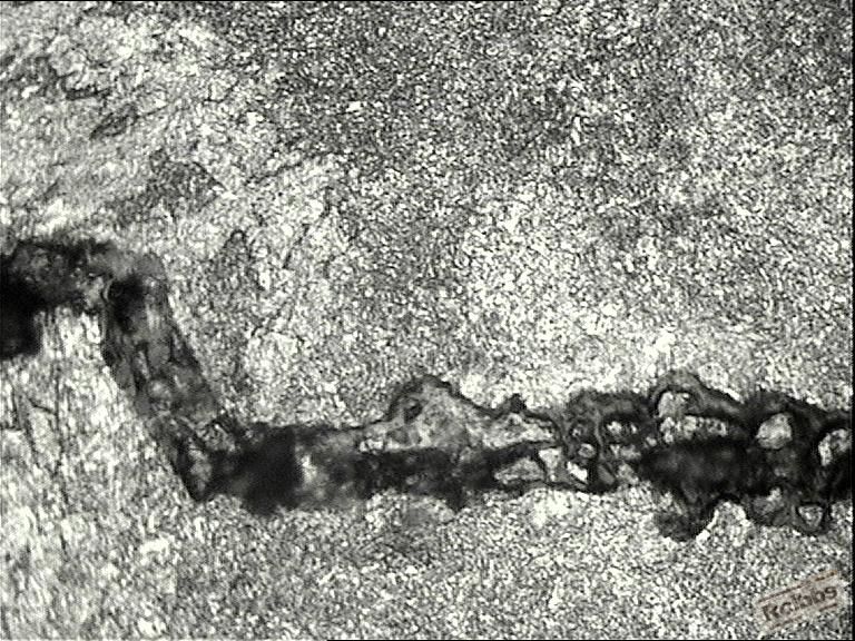

第四根
4-裂纹形态端部 100X
4-裂纹形态端部 100X
4-裂纹形态中部 100X
4-裂纹形态中部 100X
4-裂纹形态尾部 100X
4-裂纹形态尾部 100X

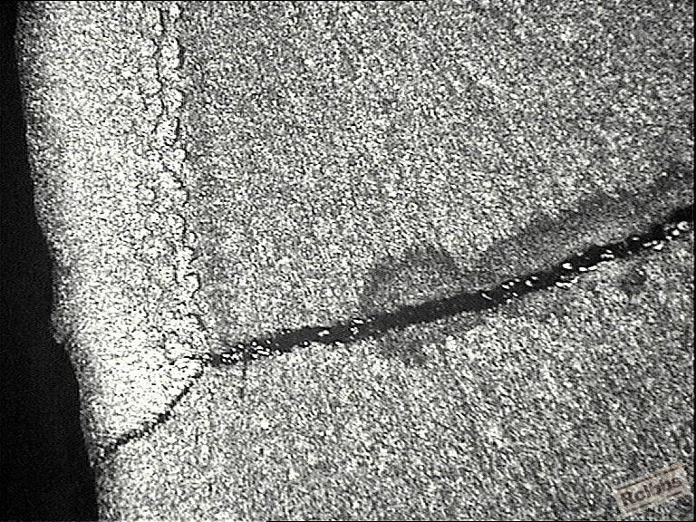

第五根
5-裂纹端部形态 50X
5-裂纹端部形态 50X
5-裂纹端部金相 50X
5-裂纹端部金相 50X
5-裂纹端部金相 500X
5-裂纹端部金相 500X
5-裂纹中部金相 500X
5-裂纹中部金相 500X
第6根
6-裂纹端部形态 50X
6-裂纹端部形态 50X
6-裂纹端部金相 50X
6-裂纹端部金相 50X
6-裂纹端部金相 400X
6-裂纹端部金相 400X

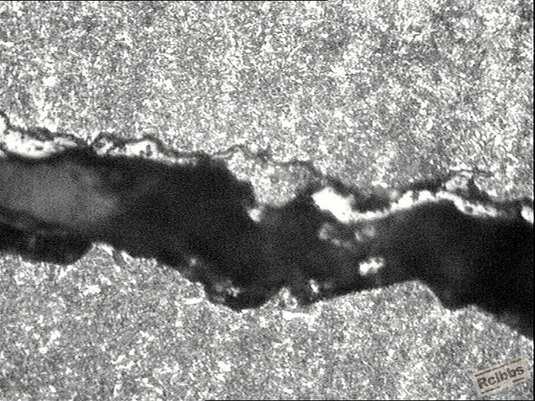

第7根
7-裂纹端部形态 50X
7-裂纹端部形态 50X
7-裂纹金相 50X
7-裂纹金相 50X
7-裂纹金相 100X
7-裂纹金相 100X
7-裂纹金相 500X
7-裂纹金相 500X
7-裂纹中部金相 500X
7-裂纹中部金相 500X
7-裂纹中部金相-1 500X
7-裂纹中部金相-1 500X

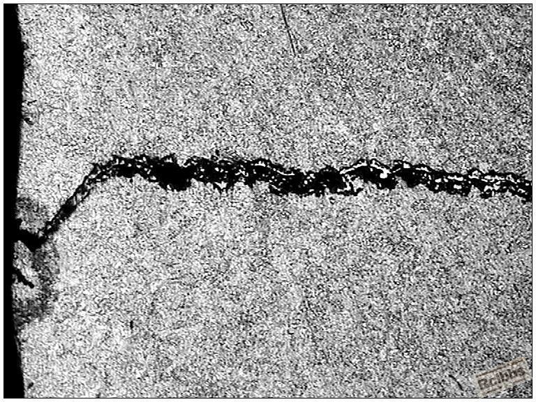

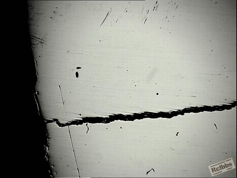

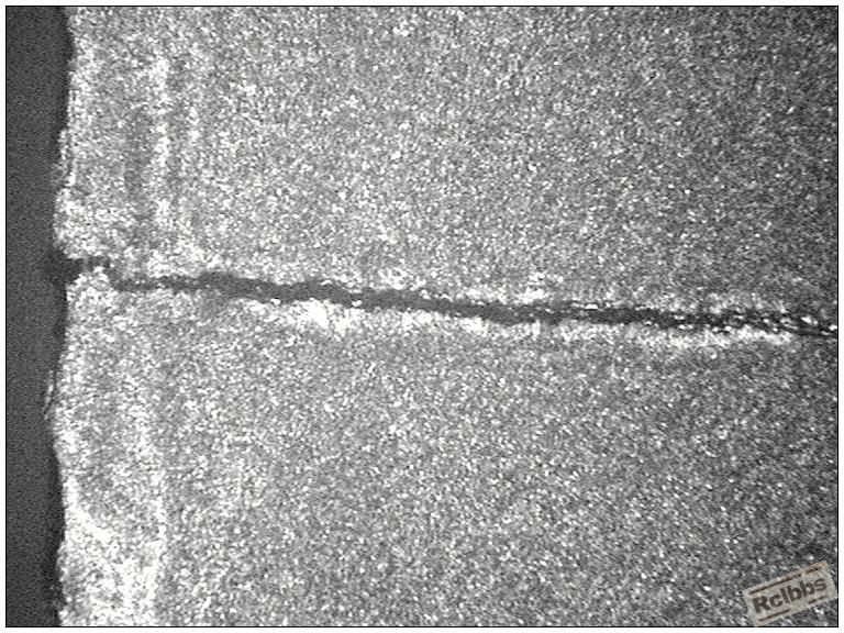

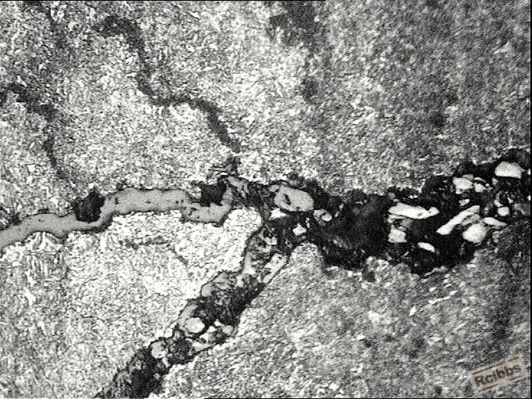

本来探伤下来裂纹形貌来看根据以往经验极有可能是淬火裂纹,然后去取了几根做金相,发现不怎么对。
按裂纹端面形貌,不怎么像淬火裂纹,端面明显不正常,表面反而细。
然而也不像锻造折叠,裂纹周围也没明显的脱碳。
重新更新了一下,望大家讨论讨论~~

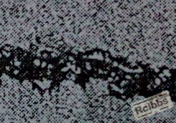

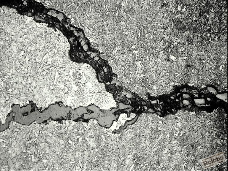

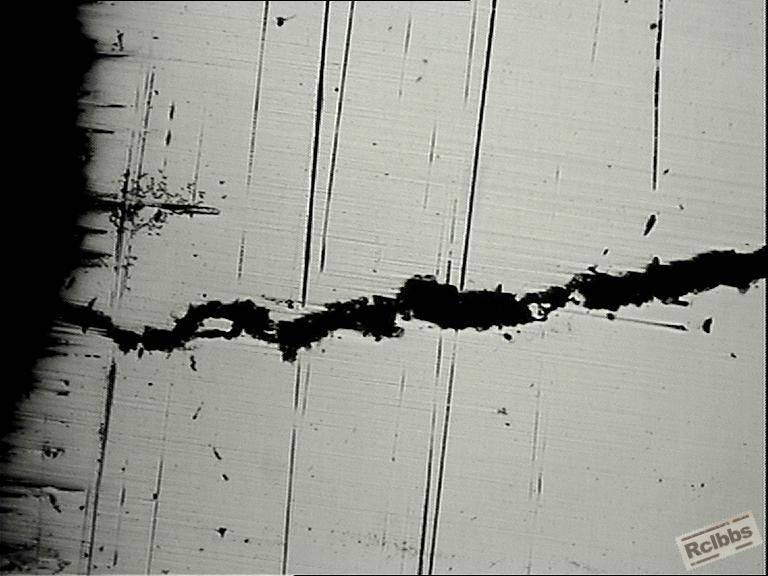

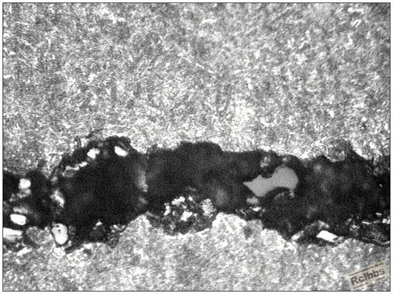

怎么看都不能相信是淬火裂纹。裂纹内充满黑色物质,其上有形状各异、大小不一的白块。大的近20微米,小的不到1微米,这些白块圆滑无棱角,毫无切削力,不是磨料的特征。左侧部裂纹内充满灰色物质,颜色均匀,更不是磨料,却很像氧化铁。左下部裂纹内更可以看到组织结构。左上部出现了没有裂开的黑色组织。这些说明这是冶金缺陷。我认为是,该料非常接近冒口,保护渣及其他上浮的杂质没有完全切除干净。

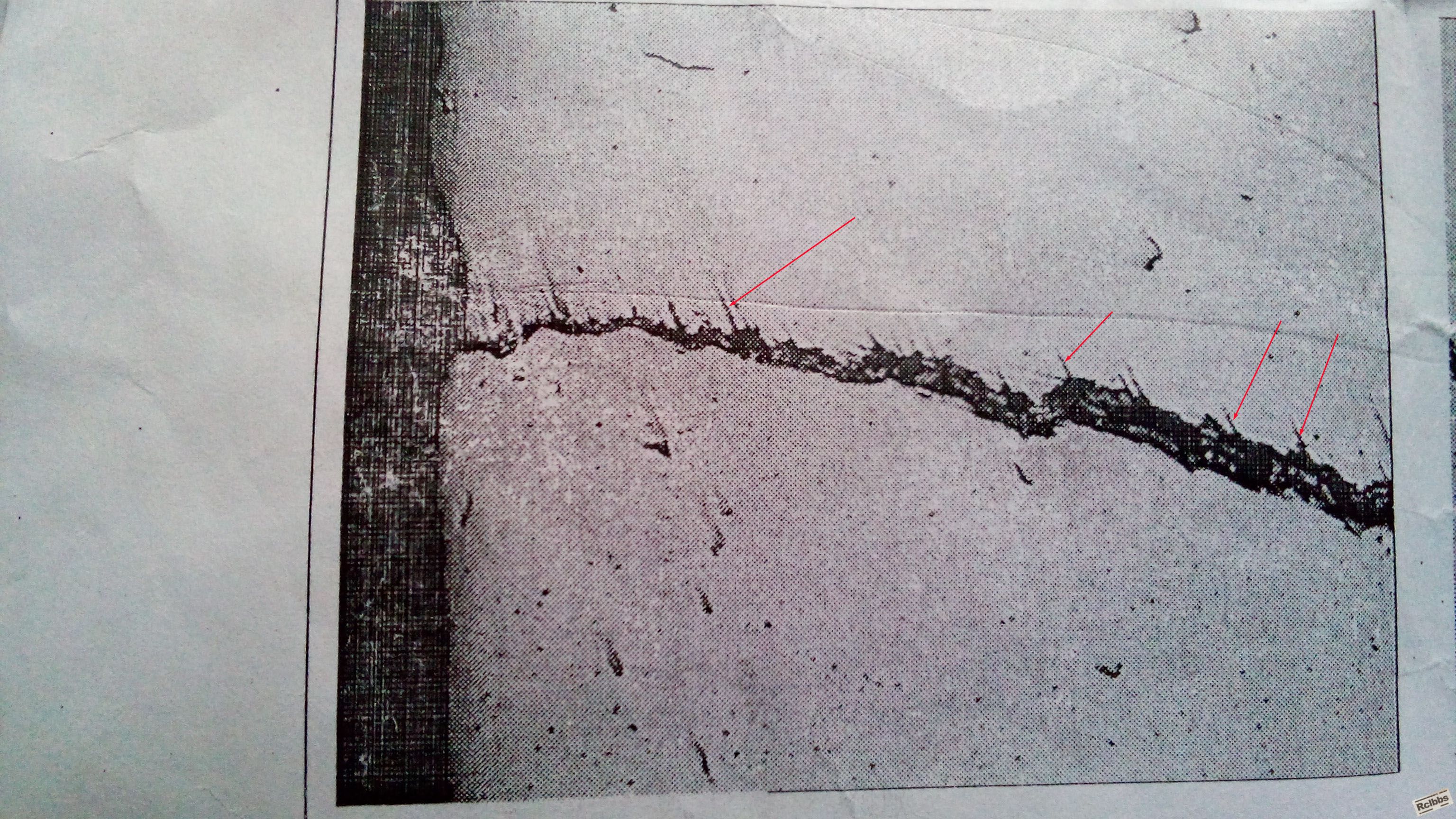

照片都是印刷品翻拍的?
点评
是的  发表于 2015-1-10 06:30

按正常来说,淬火裂纹表面开口应该最大,而且应大致与端面垂直,这个有点奇怪,忘指点指点。。。wechat:lang_wechat_threadmessage

看下是否是原材料问题,翻拍照片看不清楚

不是淬火裂纹,建议把组织照片给出来

对“裂纹”有疑惑
“裂纹”边上的基体被划伤,在抛光过程中“裂纹”内部有硬质点脱落?
“裂纹”中有许多白色质点,难道这些质点悬浮在空中?
只好发挥显微镜的功能了,明场、暗场、偏光、。。。
点评
那些划伤大概应该是制样问题。裂纹中是有很多白点,很有可能是抛光粉。外形及位置周一上传  发表于 2015-1-11 20:57

淬火裂纹的可能性大,可以排除你说的折叠。根据你提示的位置分模面附近,到是有可能是由于分模面附近变形小或者其他锻造的缺陷导致的淬火裂纹。

1:裂纹内的白色物质是连续的,不知何物;
2:裂纹内不知被什么物质填满了,夹杂物??

是不像锻造折叠,但是也不像淬火裂纹,尤其是第七根太奇怪了!

翻拍已全更换为原图片
看起来像是制样过程形成的,应该不是夹杂
签到天数: 128 天
发表于 2015-1-12 20:26:51 | 显示全部楼层
绝对不是制样的问题,你那一个真的裂纹去走一遍制样过程,验证下。
签到天数: 128 天
发表于 2015-1-12 20:30:03 | 显示全部楼层
绝对不是制样的问题,你拿一个真的裂纹去走一遍制样过程,验证下。

发表于 2015-1-12 20:45:53 | 显示全部楼层
swealy 发表于 2015-1-12 12:45
重新整理了一遍,感觉很奇怪,淬火延伸肯定是有的,但是对裂纹产生的原因比较困惑
如果你能确认裂纹起始处两侧无脱碳,那只能是淬火裂纹。
至于裂纹截面形状,不重要。
