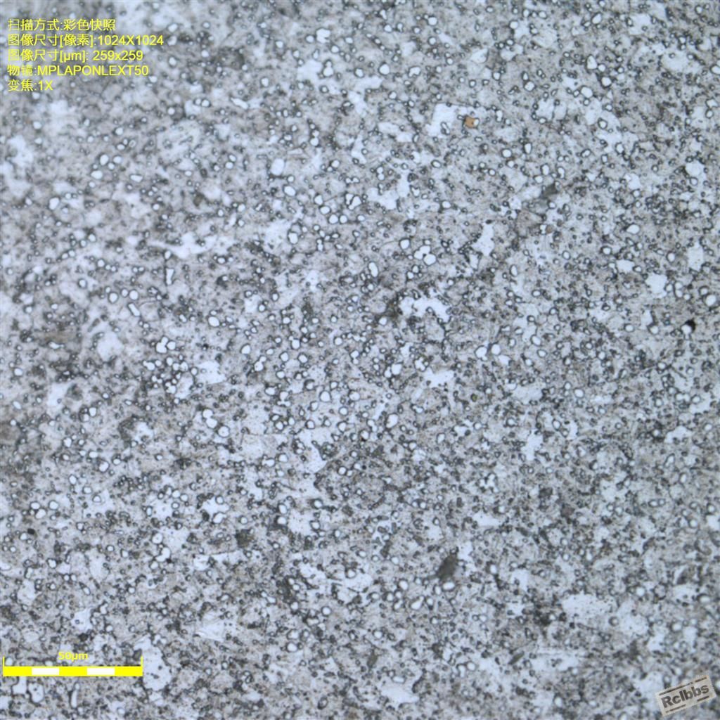

材料马氏体不锈钢,1015℃淬火,淬火后硬度45HRC,请大家帮忙分析一下硬度低的原因及金相组织

低温回火,仅仅消除淬火后的应力作用,如果金相制样没问题的话,大家应该可以观察到这样几点现象,这里分解如下:
1、金相照片倍数应属于高倍观察,但观察不到针形或条状形的马氏体;
2、组织中部分白亮块状,现在不能肯定确认为铁素体,但可以确定至少原铁素体块部分,C和部分合金未经充分扩散进来。
3、至于圆颗粒状的合金碳化物,虽然细小,但颗粒直径大小明显不一,在较白亮块状区域分布很少,可以判断为淬火加热前保留的颗粒碳化物,非本次加热奥氏体化淬火后析出的碳化物。
4、且楼主提供的低温回火制度,若析出如此曾固溶的碳化物颗粒,本身就是较困难的。
因此,金相分析的结果表明加热时,奥氏体化程度不足,是可以肯定的。

 楼主| 发表于 2015-1-19 10:21:54 | 显示全部楼层
真空淬火,10mm直径,能看看分析金相吗?

结合材料牌号和前面提供的金相照片,我认为可能是这些因素导致硬度较低:
1、奥氏体化程度不足,奥氏体化温度高低和保温时间请同步考虑;
2、不知回火温度确定为多少,是否也高了,请审视后告知。

奥氏体化不足可能存在,问题是不同批次材料(化学成分相近)同炉淬火硬度偏差产生的原因,从金相组织能看出奥氏体化不足可能或其他的吗?

我且问你,楼主提供的照片是回火后还是淬火后?若回火,经历的回火温度和时间又是?
签到天数: 718 天
 楼主| 发表于 2015-1-19 16:48:29 | 显示全部楼层
160度回火120分钟,应该对组织影响不大

西渡高速钢 发表于 2015-1-22 13:40
楼主有没有尝试一下,让工件受热再充分一点后检测结果?
提高淬火温度或保温时间硬度会上升,但问什么会产生硬度不同?如何从原材料区分?请提供方法
