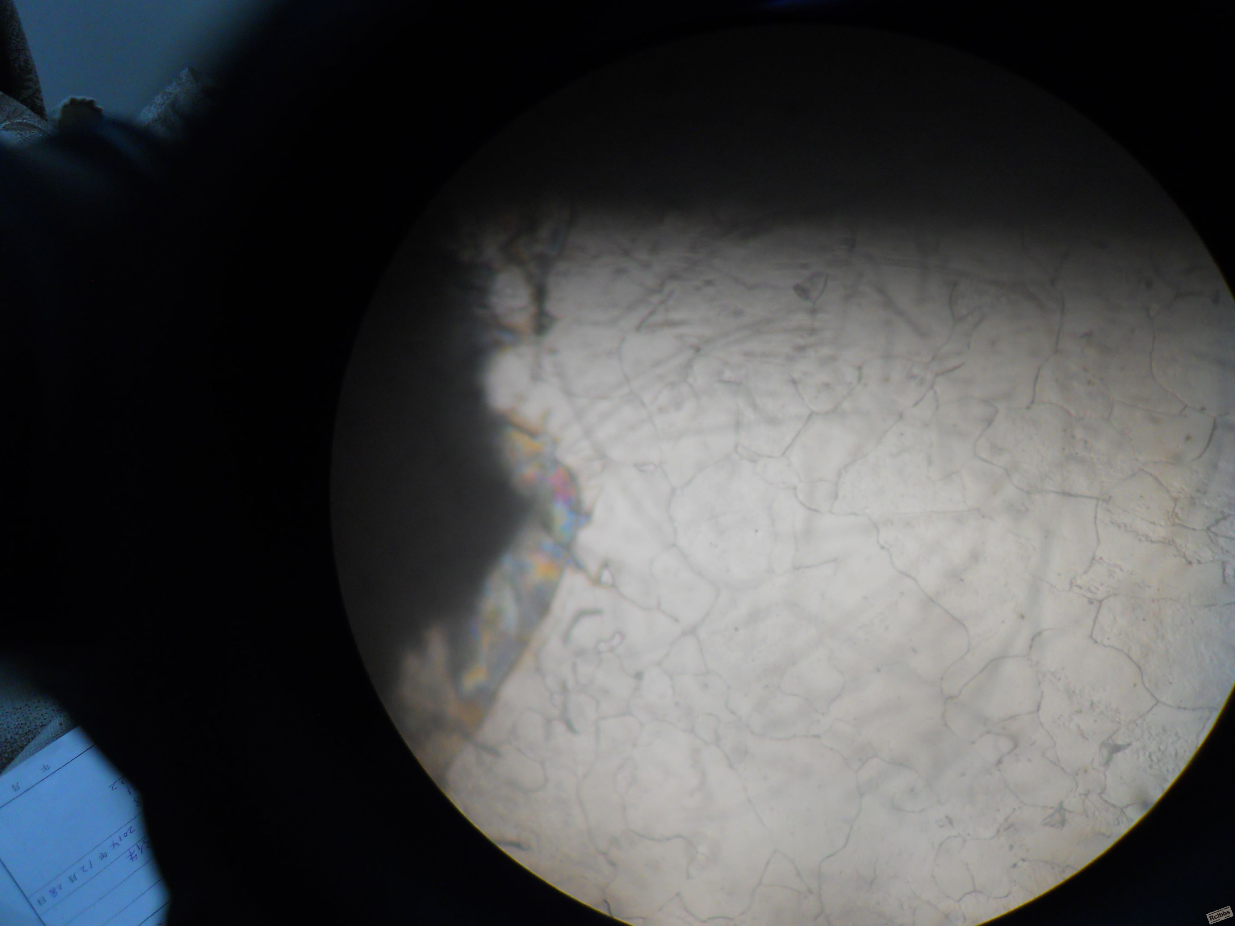

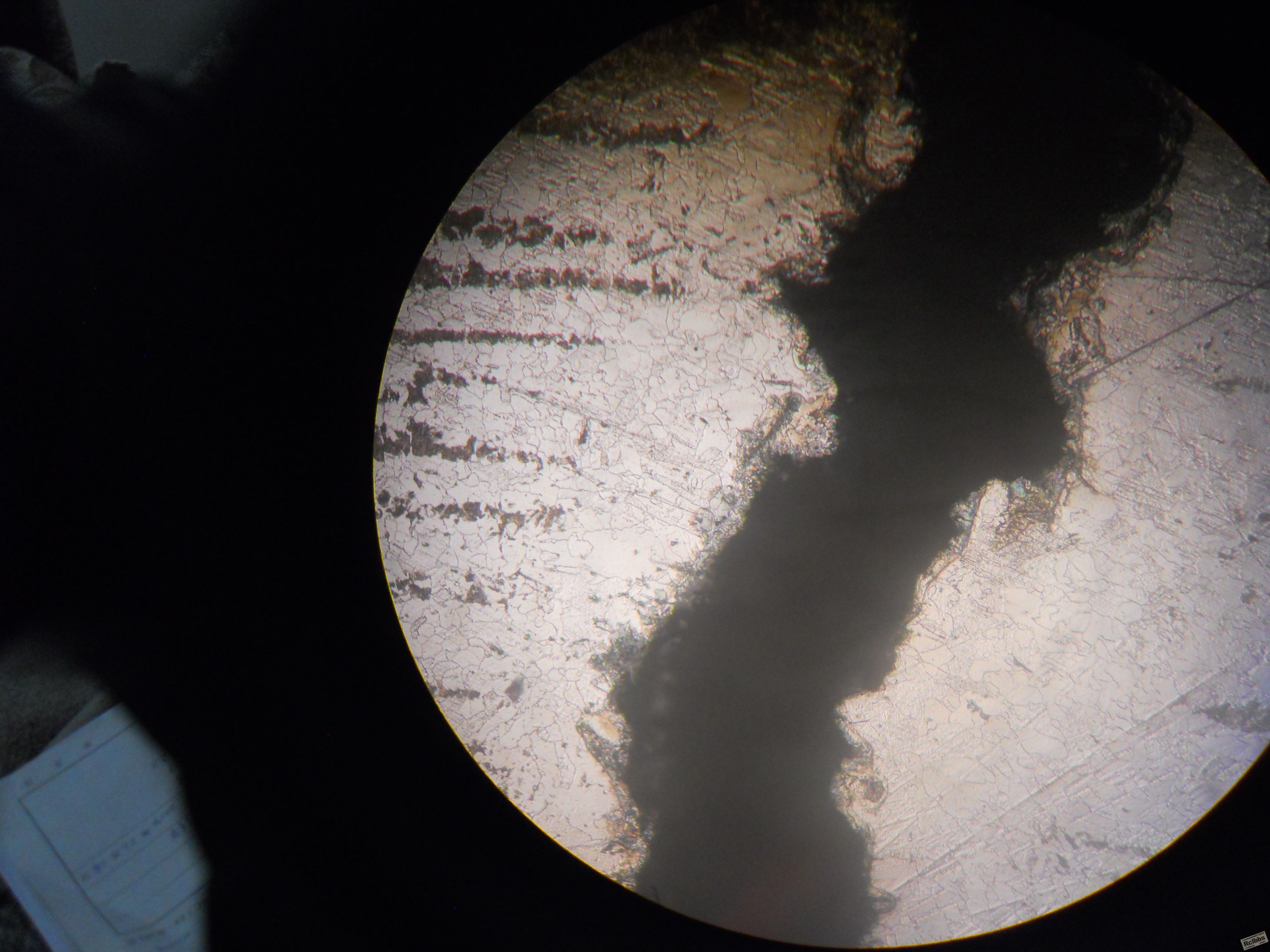

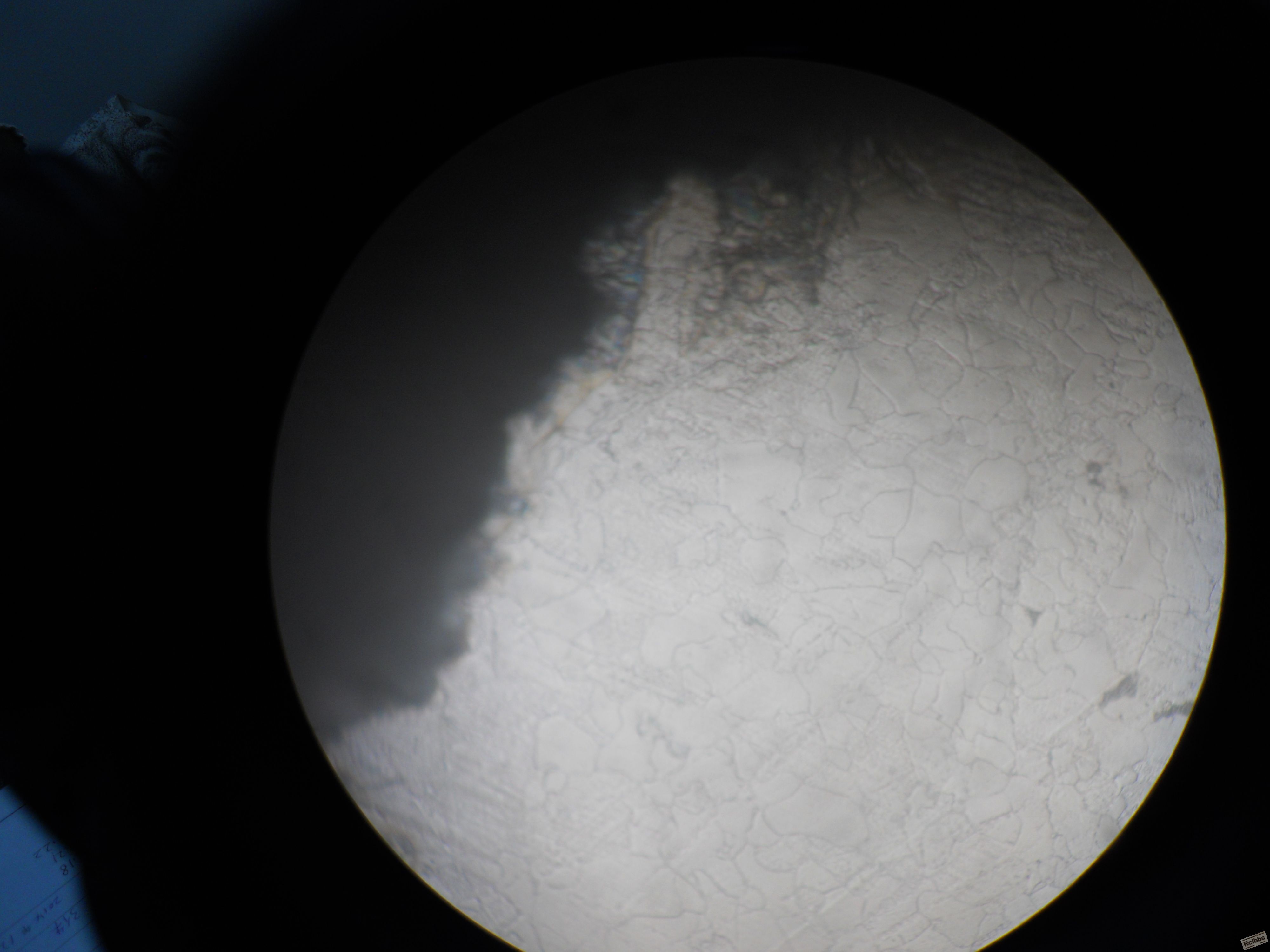

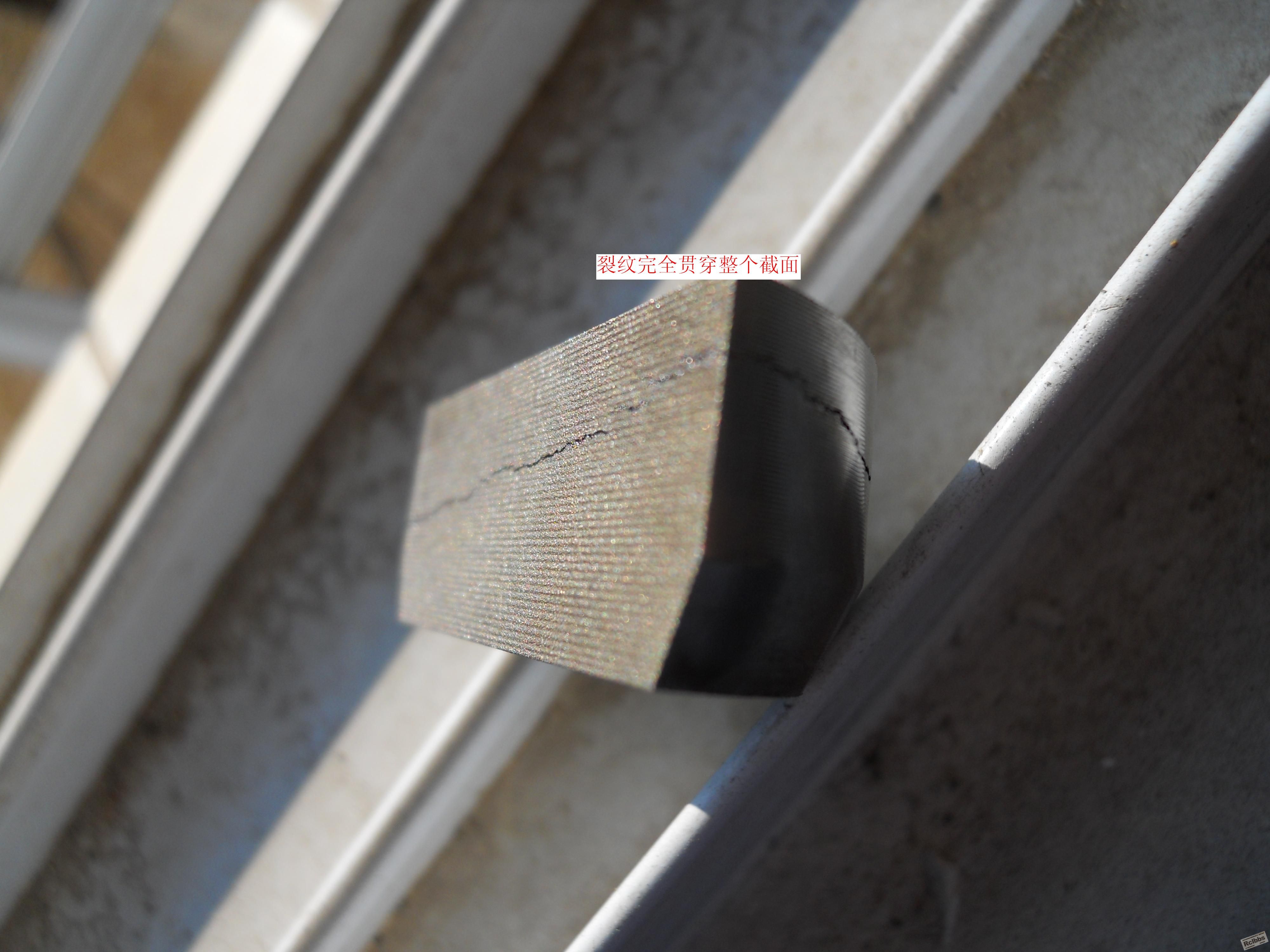

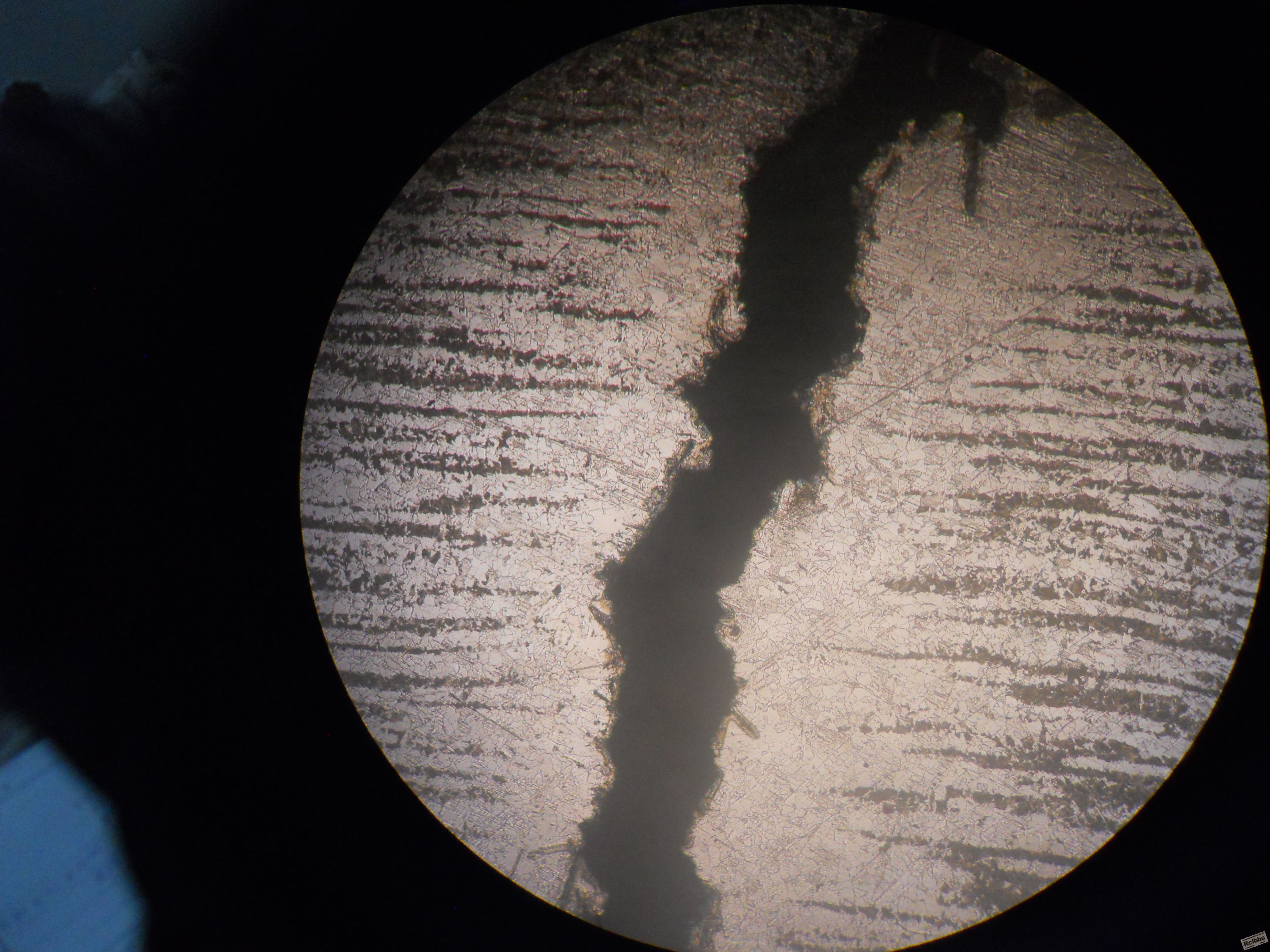

昨天一早分厂送来一件机加工件(低碳合金钢材料,经锻造、正火处理),一加工外圆处整圈出现明显裂纹。我们切下裂纹部位,想先看看裂纹深度,结果发现裂纹已贯穿整个横切面(请见图1)。后取样腐蚀,依次放大100、200、500、1000倍拍摄了裂纹处图片(请见图2、3、4、5)。请各位坛友帮忙看看可以判断为过烧吗?谢谢! 裂纹形貌.JPG X100.jpg

带状组织很厉害啊,横向性能很受伤的。晶界上没有明显的过烧特征啊,三楼楼怎么看?

(先抱个歉,制样不是太好,拍摄水平有限)裂纹两边严重脱碳啊

脱碳明显,铁素体反光,照片没拍好。应该是锻造的时候产生的裂纹,但是为什么锻造产生裂纹以及如何防治再次发生,这需要结合工艺和其他证据做进一步的分析。

个人感觉晶界处没有出现过烧的特征!推测为锻造导致的裂纹……

没有过烧,因为珠光体和铁素体的晶粒度不大。

发表于 2015-1-21 08:28:00 | 显示全部楼层
另附一张图片
裂纹中的小岛是什么组织呢

   哦!根据经验判断,同意是带状组织的判断。应进一步做金相证明。

晶界被氧化后的产物,我的图是传上来让大伙上上眼的,对了放大倍数500。跟楼主的图不是一个。

  1、 裂纹两侧发生明显脱碳,因为正火以后含C量高,则珠光体多,从图片上看裂纹两侧珠光体含量明显少于其它地方。
2、从图片上看,晶粒不大,晶界没有融化,可以判断没发生过烧。
3、裂纹两侧无明显非金属夹杂物,说明原材料没问题。
结论:此裂纹为锻造裂纹,具体原因查当时终端温度,压下量,折叠现象。
