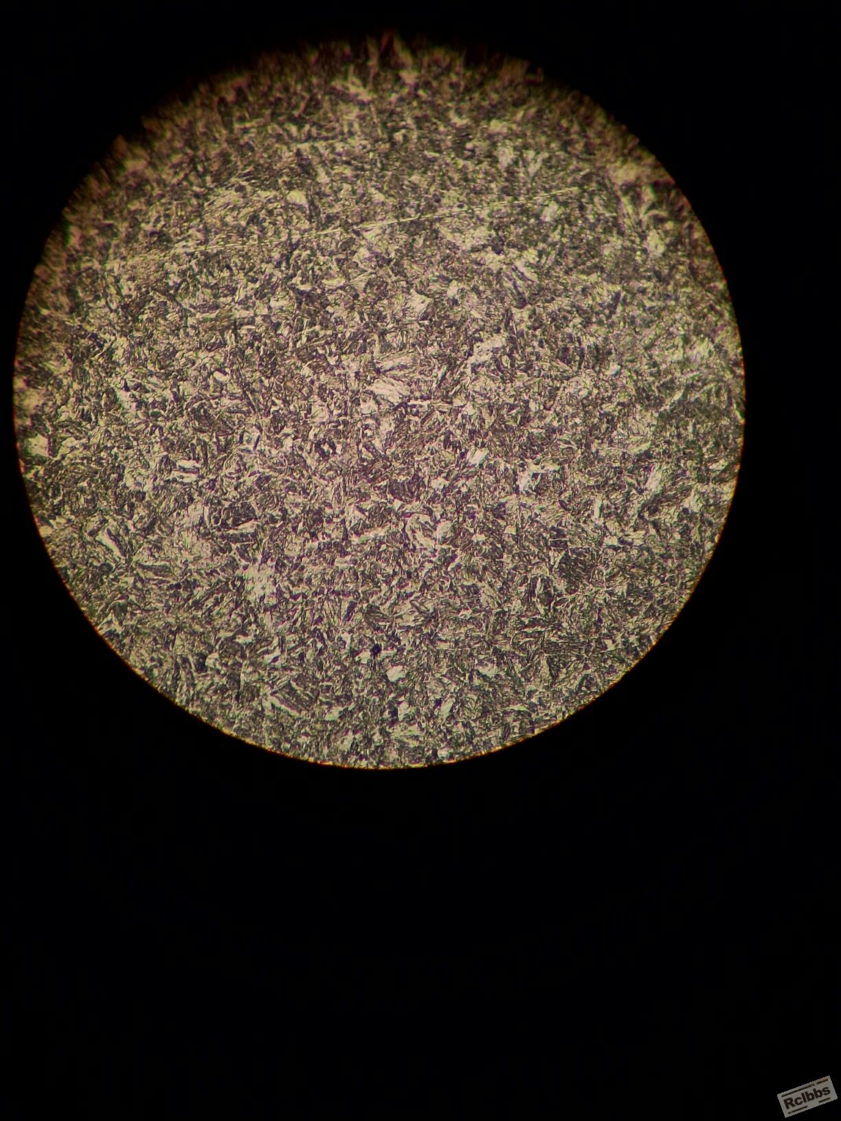

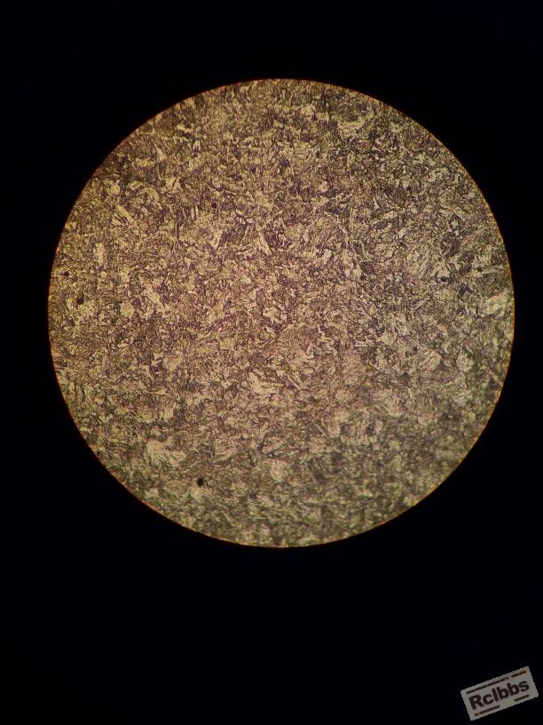

求助~有没有人能帮我分析一下这两张耐磨钢的金相图,都有什么组织,两张图有什么区?
图1
图1
图2
图2

这两张就是最清晰的了。。。用手机拍的

淬火:板条状马氏体 ,低温回火:回火马氏体;
不过从图上看不大出来区别,LZ看看低温回火的目的,另外打打硬度看看有多大差距,然后再做细微分析

是板条马氏体,材料应该是低碳的材料。如果按楼主说的是耐磨钢板,可能是含有不少的Mo。其实说是耐磨钢,只是和同等碳含量的一般钢材来比较,耐磨性主要是因为材料具有较好的淬透性。整体可淬火至较高硬度。

回火后,硬度有一定程度的降低,不大。但,回火后,组织应该是有变化的,怎么看不出来呢?

手机对着显微镜拍的,你也可以试试

就LZ这两张图,确实看不大出区别来

想要看出来区别恐怕要用TEM了,金相基本看不出来区别

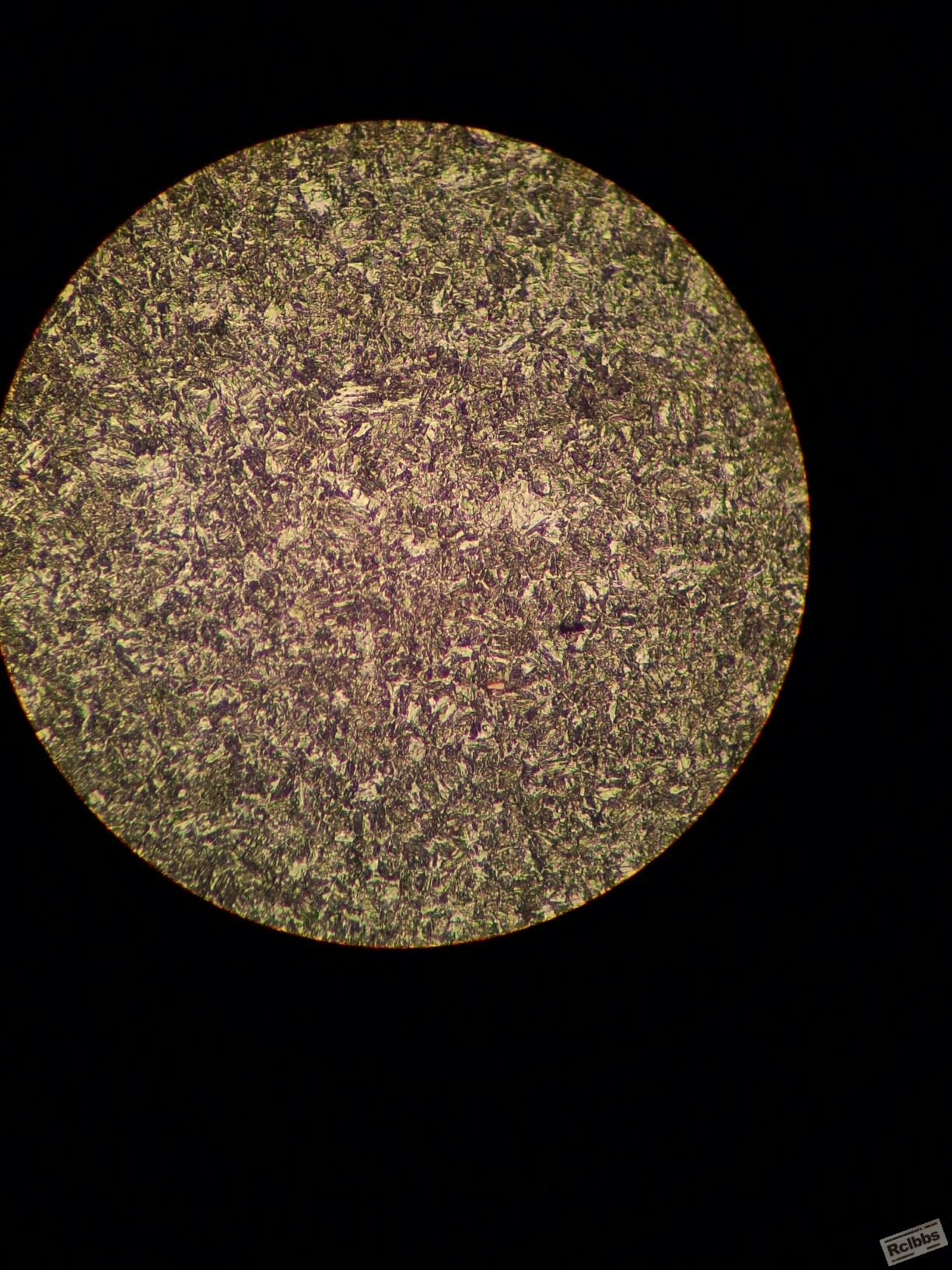

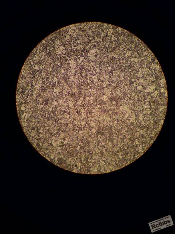

淬火操作未完成,组织是贝氏体,回火后看不出差别

高手,你再看看这两张是什么组织,还有级别能判断出吗?
贝氏体

低温回火的马氏体和未回火的马氏体的区别是低温回火的马氏体析出了细片状的碳化物,在光学显微镜下是看不到这种碳化物的。但是通过腐蚀可以分辨出是否回过火了,因为未回火的马氏体不容易腐蚀(发白),而回火的马氏体因为有析出物而容易腐蚀。

不像贝氏体呀,不具有李壮贝氏体、羽毛状上贝氏体、下贝氏体特征,我认为是板条马氏体、和回火板条马氏体
