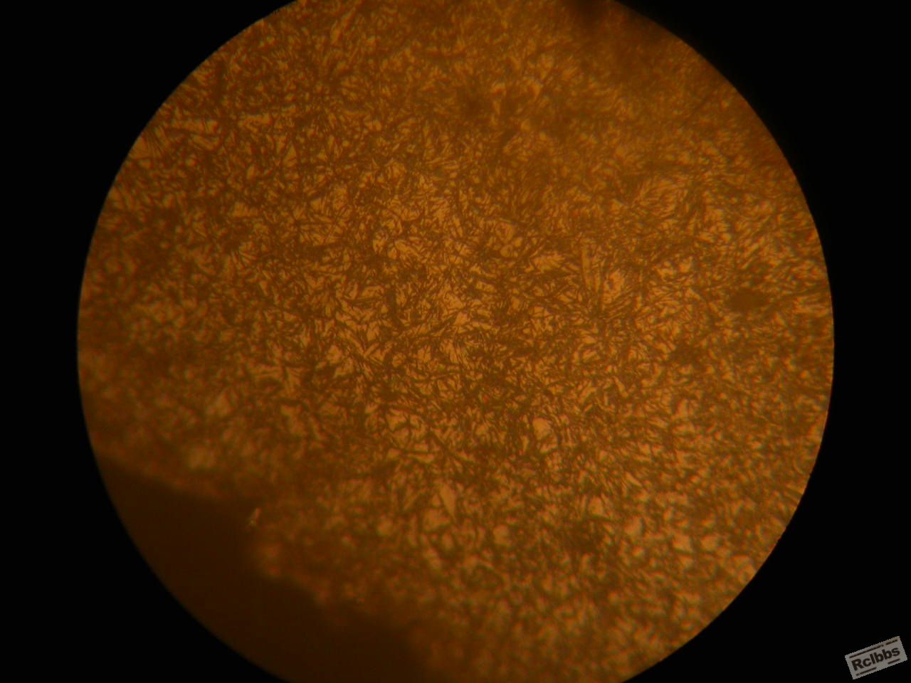

   20CrMnTi渗碳之后心部硬度28左右,残奥及马氏体等级6级。
    工件是直径34长度150的轴
    渗碳温度910℃,淬火温度830℃,油温85℃,强渗时间270min碳势1.0,扩散时间90min碳势0.8,用的是丰东的炉子,淬火介质用的是KR468等温分级淬火油,油冷却曲线做了合格,最大冷速88℃/S,油温90℃。下面是500X金相,不太清楚。
    材料淬透性2级,用的是圆钢,没有正火
    请前辈们帮忙分析下原因,谢谢了!
发表于 2015-4-27 16:11:33 | 显示全部楼层
奥氏体肯定超了,但马氏体貌似没有超。这么多的残奥,回火不足

发表于 2015-5-14 19:30:42 | 显示全部楼层
   表面这么多残奥,需要在扩散上面增加时间或者调节工艺,以达到降低表面碳含量的目的,至于芯部硬度不合格,很明显,淬火油冷却速度达不到要求,建议油品冷却速度100℃/S.

如果楼主所说的工艺碳势和炉内实际碳势一致,我个人不认为零件表面碳浓度会偏高。
