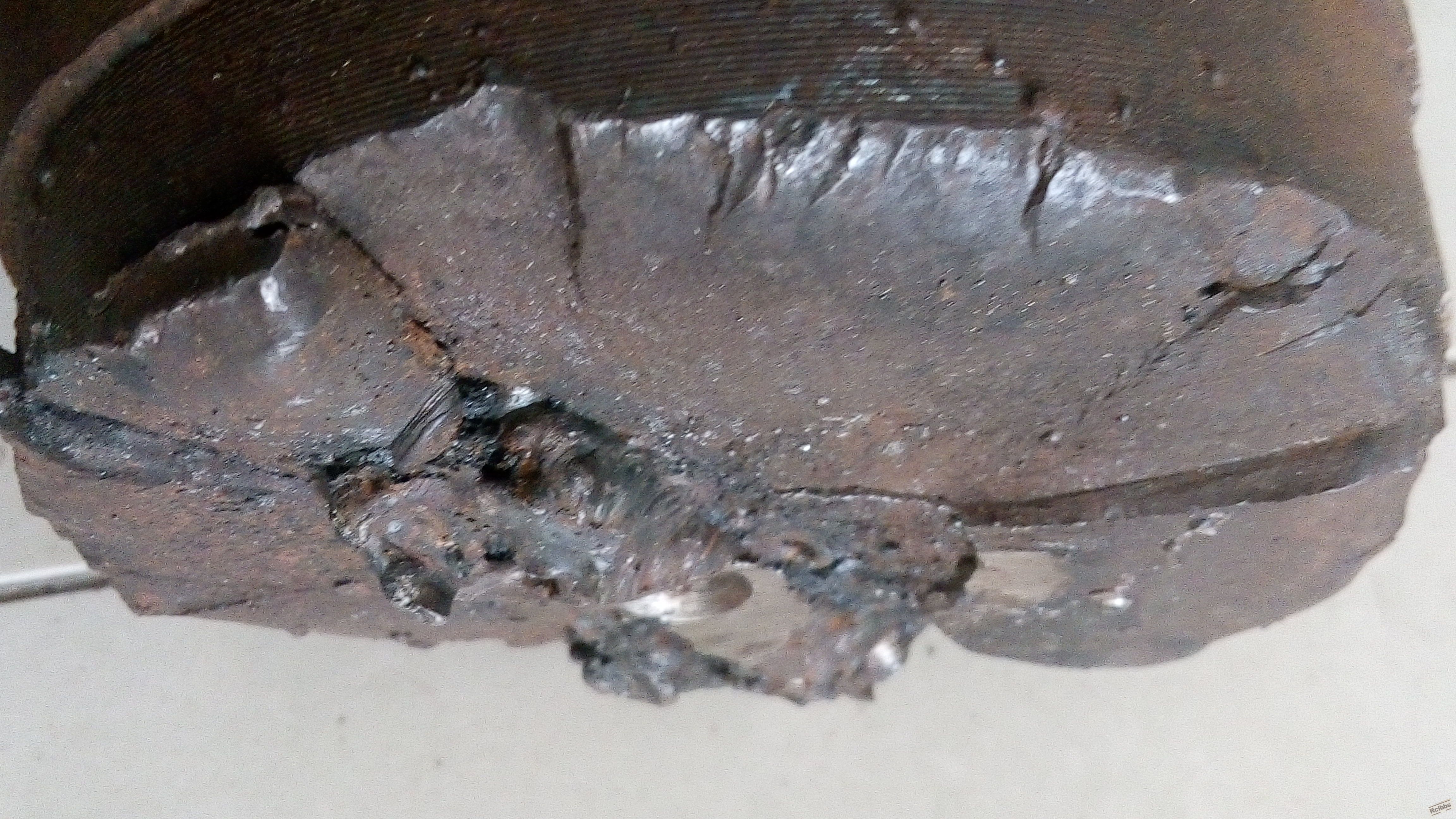

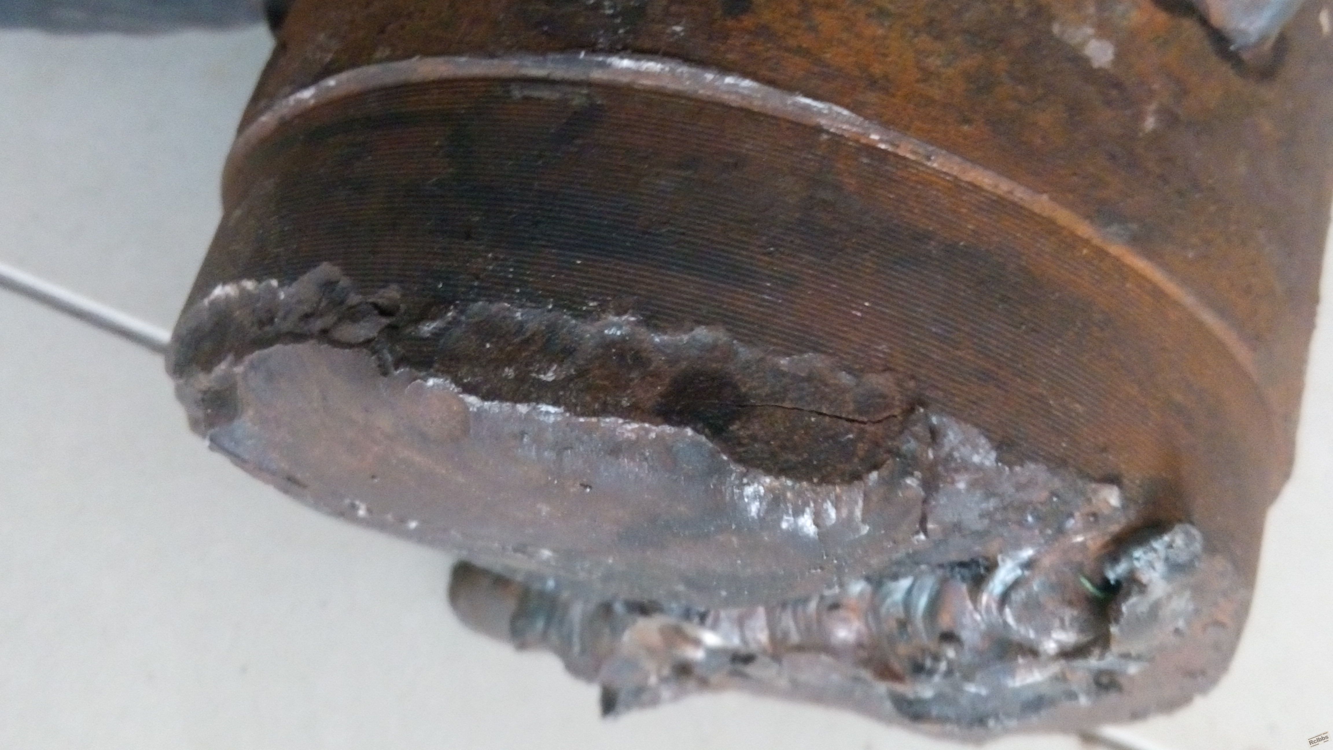

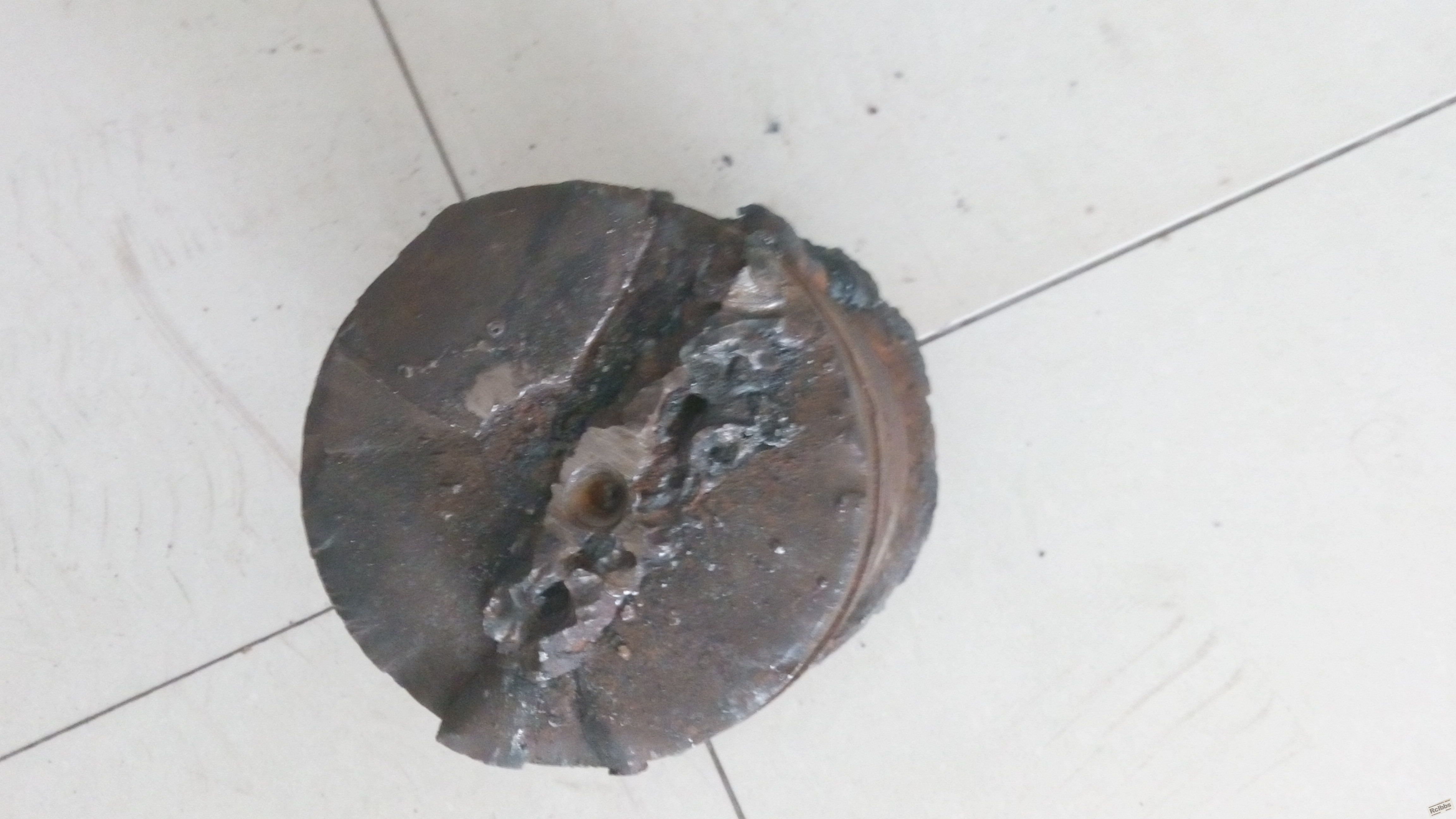

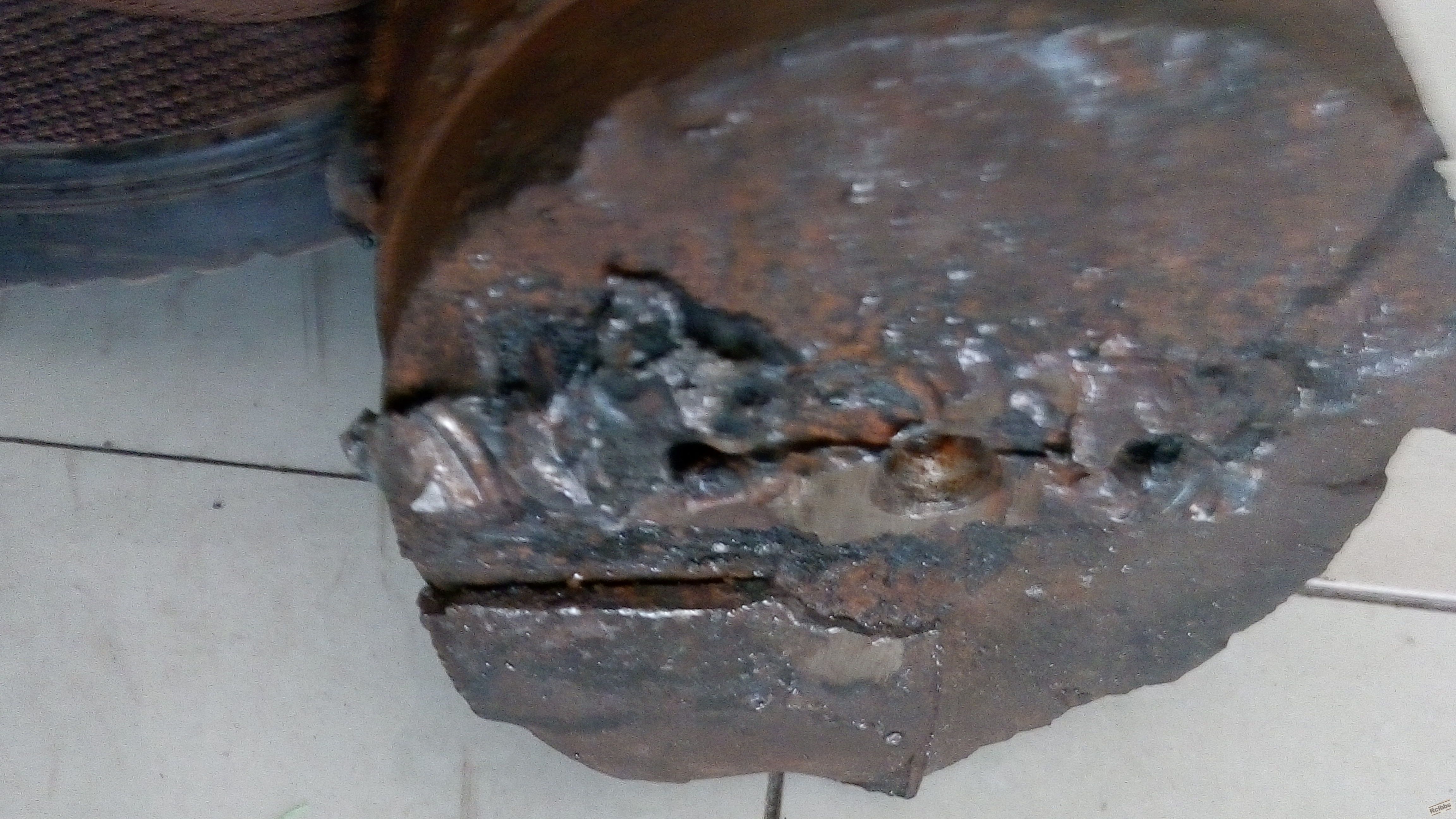

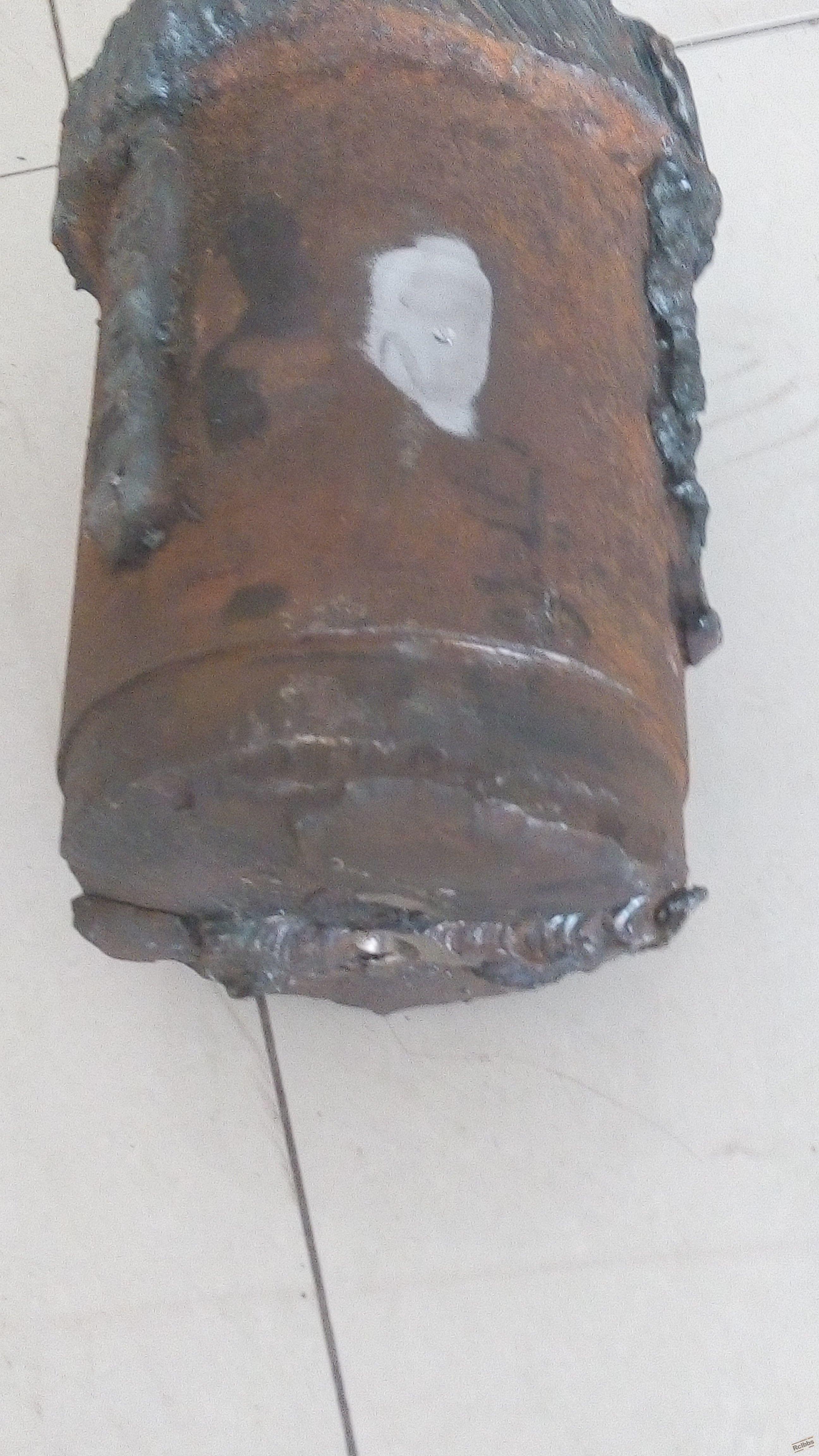

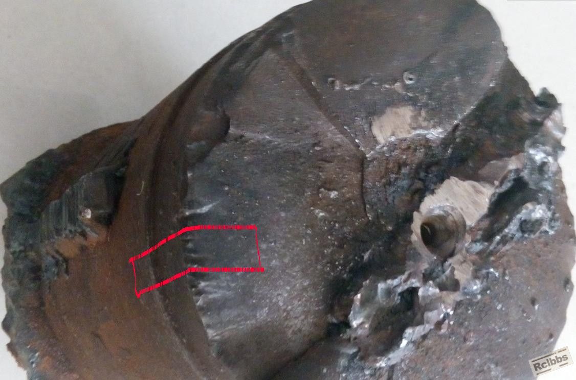

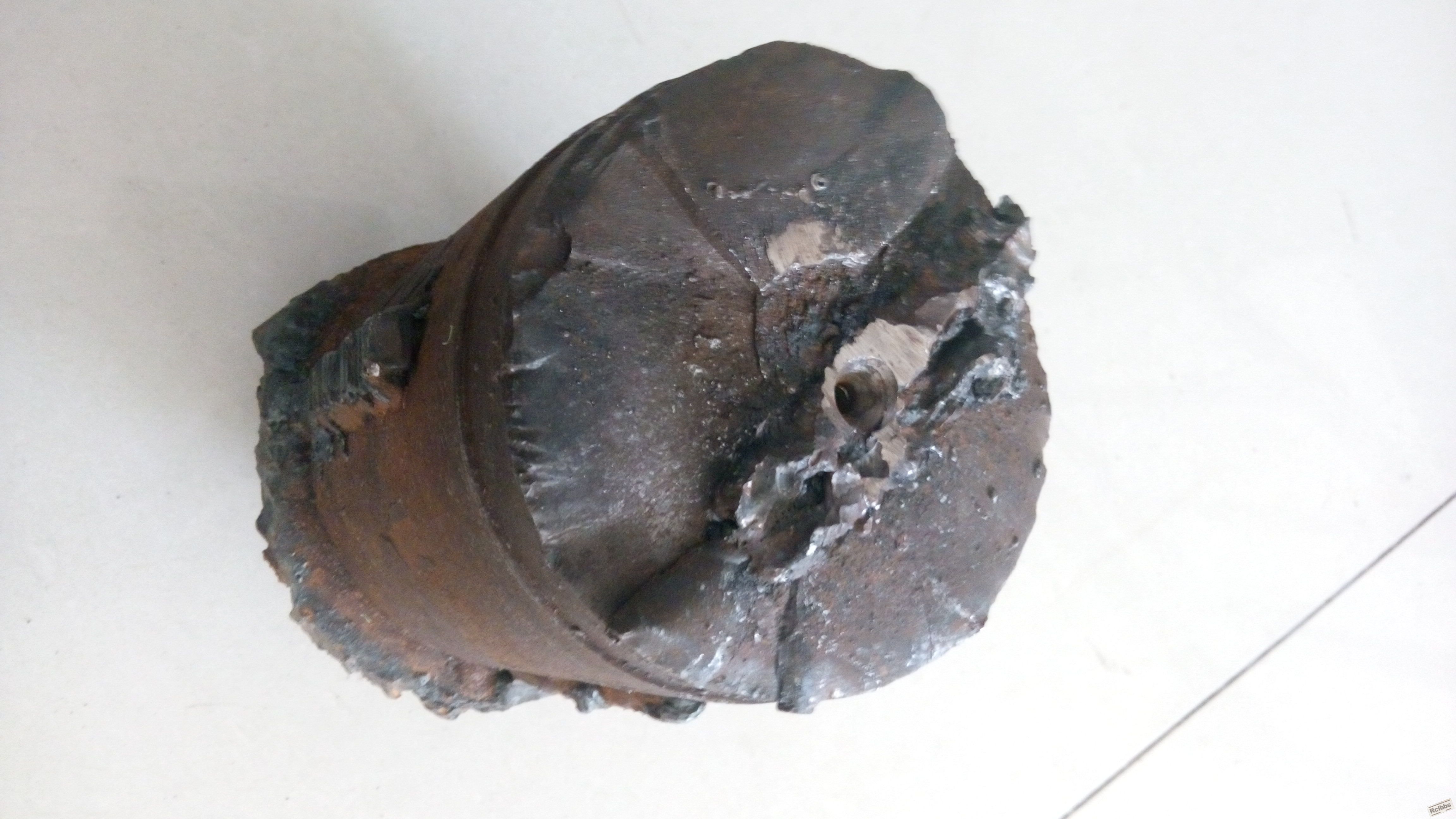

有一传动轴,材料为45钢锻件,锻后正火调质处理技术要求HB210-260.  客户装机运转2个月后发生断裂,由于客户在拆卸轴体时对断口造成了污染,主断面可能还焊接过东西。到我手里时就变成了一个锈迹斑斑断口破坏的一小截断后工件,领导要求尽快分析断裂失效原因,可能会关联到索赔问题,所以比较着急。论坛的各位专家帮忙看下分析下原因,或者提供下思路在次表示感谢。失效工件检测表面硬度HB252符合技术要求,直径116mm,下面为断裂工件照片:

     根据装机前硬度为252HBW,装机后运行2小时才断裂,可以初步判断为疲劳断裂。造成这种断裂的原因往往是断裂韧性极差,即有疲劳源存在,且裂纹扩展速率较高。
        由于断口被污染无法看清其特征,但楼主已指明断口处有焊接的痕迹……由此判断焊口处可能就是疲劳源,焊接后没经过退火,则造成焊接热影响区韧性降低,即断裂韧性降低,故裂纹扩展速率加快。如果不是焊接惹的祸,根据硬度情况,其断裂韧性是不错的。
      应当首先看看断口金相组织,是否晶粒粗大,如果粗大也可能是淬火开裂,如果不粗大则与热处理无关。

您好马老多谢您的指导,是我没有交代清楚,该工件装机后2个月断裂,断口上的焊接痕迹应该是工件断裂后客户为了拆卸工件焊接的吧(只是猜测明天向客户核实一下),调质后应该没有问题的,我们发货前都做探伤的,您可以忙我看下裂纹源在那里吗,开裂性质是什么,金相在那个地方取样比较好?
谢谢。
发表于 2015-7-12 18:37:10 | 显示全部楼层
       如果调质没问题,且装机前经过探伤说明热处理过程没产生裂纹,那就不用再看金相组织了。运行2个月才断裂,足以说明是疲劳断裂而不是脆性断裂。至于疲劳源请将断口清洗干净后照个照片传上来再判断。

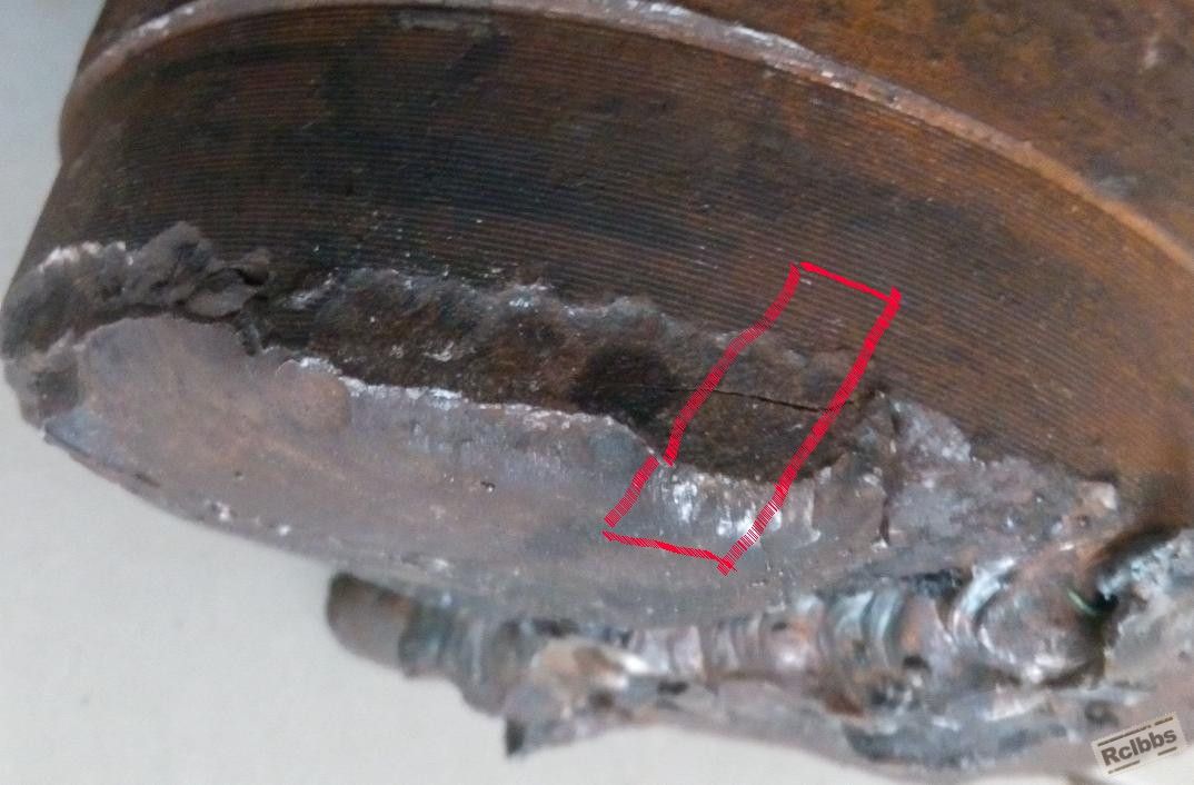

个人观点:疲劳断裂应该没错,裂纹源在轴的外圆周面上(多源性裂纹特征)。不知该部位的粗糙度要求是多少?
能在断口附近的外圆周面上看到比较明显的车加工痕迹。

多源疲劳断裂,疲劳源位于表面。
粗糙的刀痕可能是一个因素。
建议在断口附近取样做横向低倍,在断裂处表面取纵向高倍样,看看调质质量(组织、晶粒度)。

       轴的外圆周面上的 多源性裂纹方向与粗加工刀痕方向不一致,况且调质处理高温回火后热处理应力基本不存在了,况且装机前经过探伤。这种多源性裂纹是这样产生的呢?有两种可能:
     1.轴运转过程外力作用,刀痕特深产生了应力集中,但裂纹的方向与刀痕方向不一致,所以认为关系不大
     2.这种多源性裂纹是否客户焊接时,热影响区涉及到轴的表面温度达到淬火温度,45钢(局部)空冷硬化,心部温度高向外膨胀,表面呈现拉压力而产生的多处小裂纹。
                                                               个人见解,供讨论。

多谢袁工指点,能麻烦您给指出一下疲劳源或者裂纹源在那里吗。

多源…断口严重破坏,无法确定裂源。
在破坏不严重处取样,做金相,顺便打打硬度。

      请与客户沟通一下:
      1.焊接前断口是否有裂纹?
      2.使用到最后时刻是否有过载的情况?
     3. 分析问题,保护好断口十分重要,客户为什么要这样草率焊接破坏了断口原状,为何不立即通知你方?
     4.你的几张照片是一个断口上的吗?

多源…断口严重破坏,无法确定裂源。

这些照片都是一个断口的不同方向拍的,其他的问题明天找客户核实,我们粗查了一下这个工件发出去最少1年多了,
