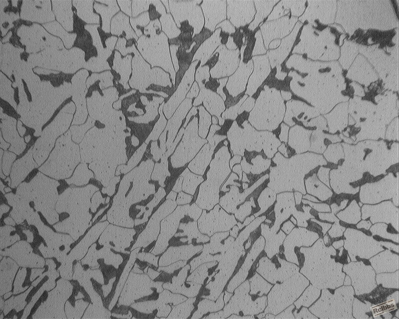

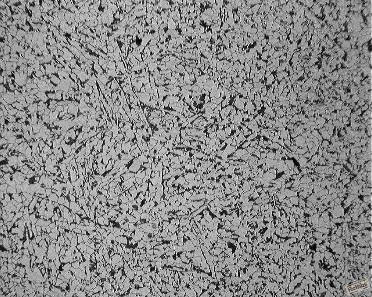

图片中是20钢正火组织,力学性能显示强度不够
各位前辈 图片中那些长条状的珠光体是怎样形成的,对性能有什么影响,如果有影响的话需要怎么消除

 楼主| 发表于 2015-7-23 11:39:54 | 显示全部楼层
第一幅是100倍,第二幅是400倍

发表于 2015-7-23 12:19:30 | 显示全部楼层
奥氏体晶粒粗大导致的魏氏组织,调整加热工艺细化奥氏体晶粒即可。

发表于 2015-7-23 18:05:08 | 显示全部楼层
加热不足------------------------------------------------------

发表于 2015-7-23 18:21:47 | 显示全部楼层
很可能是正火之前的原始组织中有粗大的魏氏组织,需要重复正火一次

发表于 2015-7-23 20:47:02 | 显示全部楼层
正火温度多少,冷却方式是什么
签到天数: 216 天
 楼主| 发表于 2015-7-24 10:28:10 | 显示全部楼层
正火900℃,冷却方式空冷

发表于 2015-7-24 14:45:30 | 显示全部楼层
加热温度或保温时间不足

发表于 2015-7-24 17:12:21 | 显示全部楼层
加热温度较低,才会出现条状的珠光体。

发表于 2015-7-24 20:40:58 | 显示全部楼层
9楼说得对,魏氏组织是原材料带来

发表于 2015-7-24 21:00:05 来自手机 | 显示全部楼层
工件大小,取样部位,具体的检测数据,描述一下wechat:lang_wechat_threadmessage

 楼主| 发表于 2015-7-26 15:31:48 | 显示全部楼层
工件是一个锻板 800×600×100, 性能检测出来强度低于标准40Mpa.取样部位为距表面20mm处。
发表于 2015-7-26 17:26:54 | 显示全部楼层
     把铁素体数量降下来,强度就上去了。
发表于 2015-7-26 17:32:02 | 显示全部楼层
       920--930度,或950度短时加热,然后小件风冷或大件采用雾冷

发表于 2015-7-27 10:21:41 | 显示全部楼层
支持马工的建议,进一步细化晶粒,提高强韧性。同时建议看一下成份,目前为了经低成本好多钢材的合金含量按下限控制。由于成份+工艺=组织,组织决定性能,这样就更需要合理调整工艺参数优化组织提高性能。
